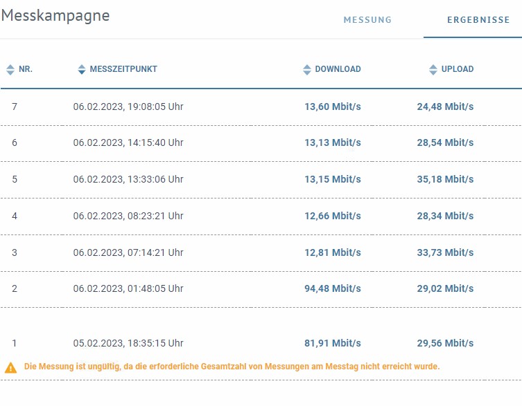

Ich bin Systemadministrator in einer IT Firma, ich kenne DSL und Protokolle aus dem FF, Aber die Zugriffsrechte...... Ich würd gern mal auf ein Monitoring schauen......
Ist mir noch nie passiert, normalerweise gebe ich die Tipps ;-)
Daher glaube ich nicht dass das Problem so ohne weiteres zu lösen ist. Weil sich der Anbieter das zu leicht macht. Deshalb suche ich hier vielleicht noch nicht mal nach einer Lösung - ich suche viel mehr nach Lösungsansätzen, die mir noch nicht aufgefallen sind und die im gleichen Zuge aber auch stichhaltig sind.
