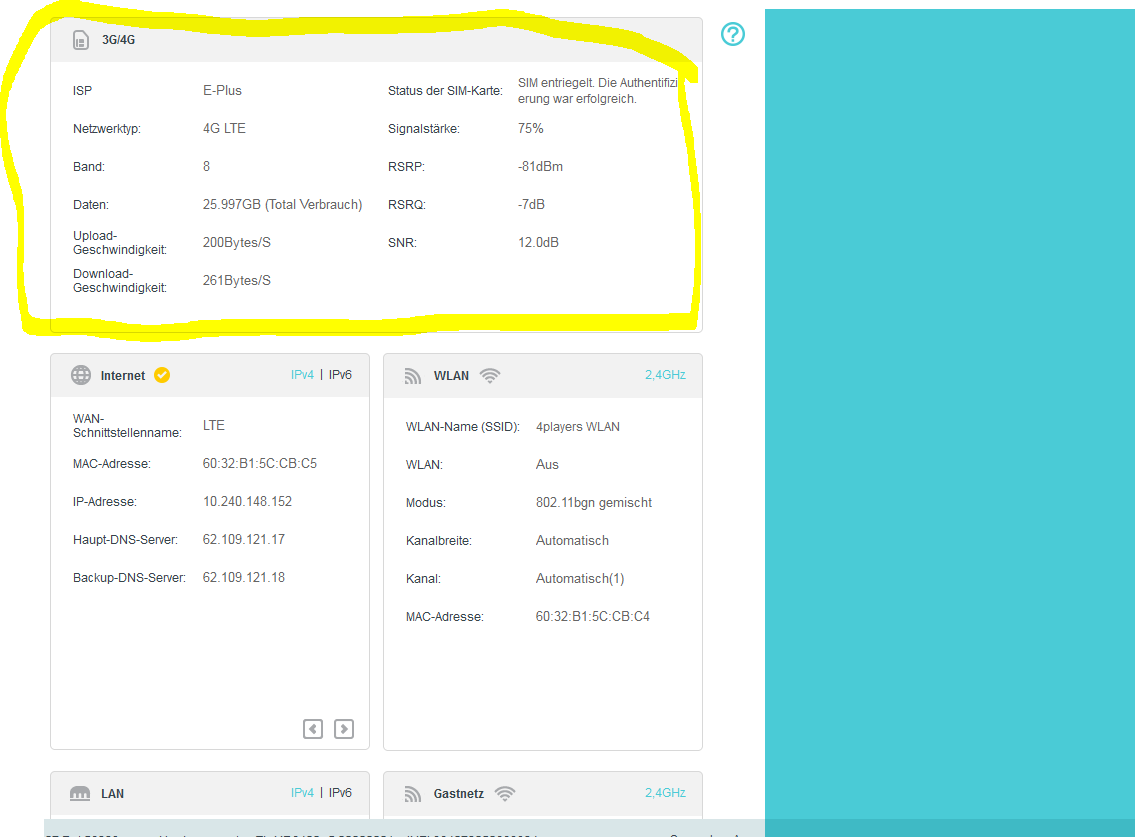

ich hab einen TP Link MR 6400 LTE 4G, er zeigt 3 Balken von 3 an

@oneblord Aus Deinem Screenshot geht hervor, dass Dein Router mit LTE Band 8 verbunden ist. Vor wenigen Tagen ging am Sender "94405 Landau an der Isar, Hochstraße 49" zusätzlich LTE Band 8 in Betrieb (bisher LTE Band 1, 3 und 20 sowie NR Band 28).
Vermutung: Dein Router verbindet sich bevorzugt mit LTE Band 8, das aber - weil es sich den Frequenzbereich mit GSM teilen muss - weniger Kapazität hat, als das bisher wahrscheinlich genutzte LTE Band 20.
Kannst Du im Router evtl. das bevorzugte Band einstellen? Falls ja, probiere mal Band 20, 3 oder 1 (letztere beiden bieten mehr Performance, sind aber Indoor schlechter zu empfangen) aus. Wenn Du "Carrier Aggregation" einschalten kannst, dann könnte das sogar noch mehr bringen, weil dann ggf. mehrere Bänder kombiniert werden können.
hallo wie hast du das herausgefunden mit lte Band 8 mit Sender an Landau isar ?
leider kann ich bei meinen router nicht einstellen
