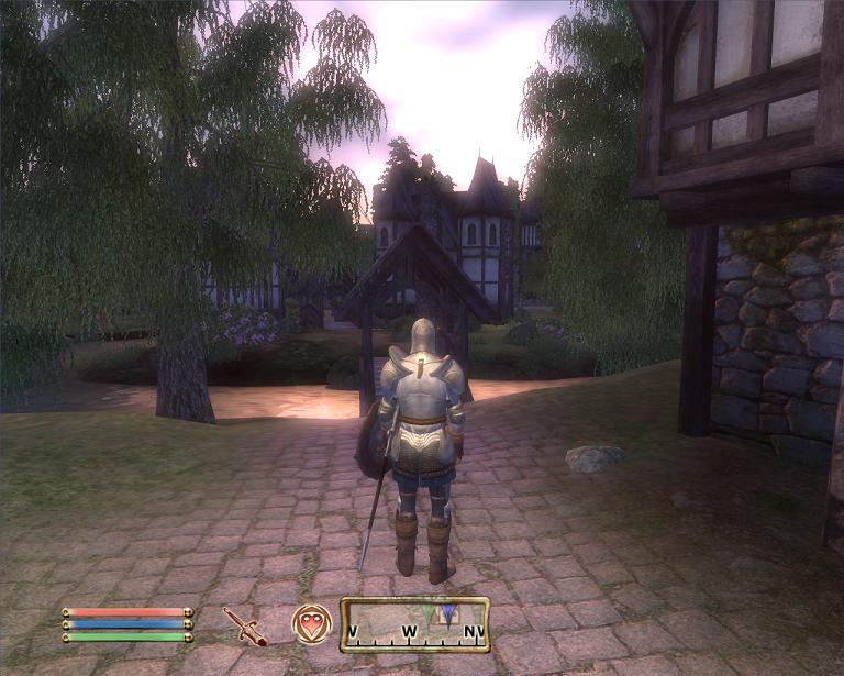

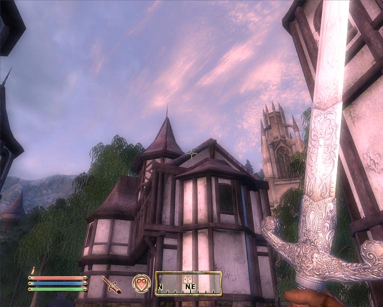

So, habs jetzt ausprobiert und kann es jedem mit nicht HDR-fähiger Graka nahe legen.
Auch wenn ihr nicht auf AA verzichten wollt, ist es interessant.
Der Bloom-Effekt wird durch die Änderungen der ini einfach verstärkt.
Statt
Suche fAlphaAddExterior=X
Gib ein Wert für X ein ( 0.4000 ist jut)
Suche fAlphaAddInterior=X
Gib ein Wert ein für X ( 1.1000 is jut)
bin ich mittlerweile bei 0.3800 und 1.0000.
Das ganze ist Geschmackssache, wie es euch am besten gefällt.
Einziges Problem, was mir aufgefallen ist, ist dass der Himmel deutlich zu hell dargestellt wird, bei schönem Wetter ist er fast weiß.
Wenn da jemand einen Tip hat, wie der Himmel etwas dunkler belassen werden kann, nur her damit. :D
edit2:
Bin jetzt zum Schluss gekommen, dass
fAlphaAddExterior=0.3500
fAlphaAddInterior=1.1000
doch so ziemlich die beste Wahl ist.
Ich hab noch 2 Screens angehängt.
