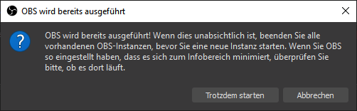

Wenn ich das 2 mal öffnen will bekomm ich die meldung das diese instanz schon läuft.
Bei mir kommt ein Fenster, wo steht dass OBS schon läuft und ob ich es wirklich ein zweites mal starten will, wenn ich da "Trotzdem starten" drücke ist OBS 2x offen.
puh.. cheater XD

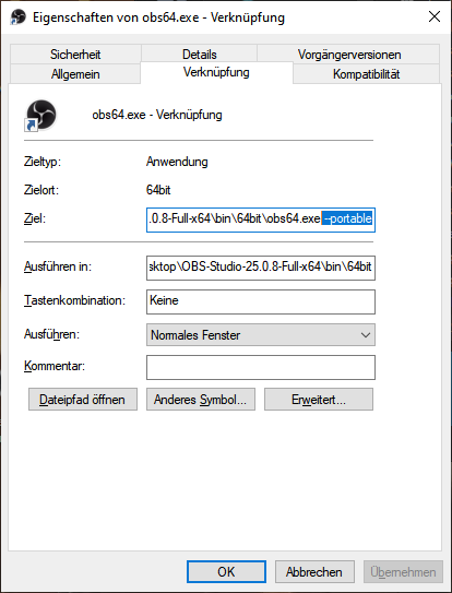

Hmm ok, vielleicht mag er es nicht, weil er ja immer auf die selben Settings zugreift. Du könntest eine Version Portable machen.
OBS Studio Zip runterladen - Entpacken - im Ordner "OBS-Studio-25.0.8-Full-x64\bin\64bit" findest du die OBS64.exe - dann eine Verknüpfung machen und bei der Verknüpfung unter Eigenschaften, bei Ziel, noch --portable dazu schreiben.
Die Portable Version speichert dann alle Settings in den OBS Ordner und nicht wie normal in den Appdata.
Mehr fällt mir leider auch nicht mehr ein.
Edit: Portable Version ist dann ganz frisch, ohne irgendwelchen alten Einstellungen.
Edit2: Nur um es nochmal klar zu machen. Installierte OBS für Seite 1 verwenden, Portable Version dann für Seite 2 verwenden, damit sich bei den Configs dann nichts zwickt.
