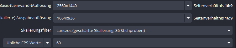

Meine Einstellungen z.b. für 936p (ich resize diese unter "Video" nicht unter "Output" - Filter auch Bikubisch und Lanczos probiert.

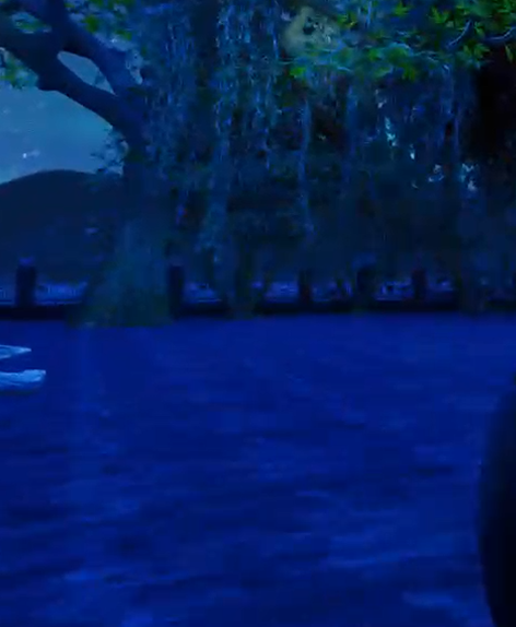

Mal ein Screenshot einer typischen Bewegtszene ... (obigen Settings) von Twitch via OBS gestreamt.

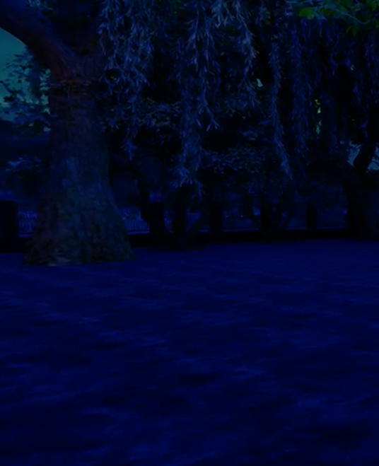

Und hier mal Screenshot-Auszug aus Bewegung bei Relive - verdammt dunkel (ja die tageszeit ist auch gerade dunkler - aber gerade gleiche Tageszeit wie im Screenshot oben drüber). Sieht trotzdem mit Relive besser aus. Etwas schärfer.

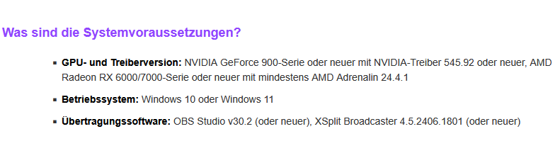

Enhanced Broadcasting mit Mehrfach-Kodierungen
was jedoch laut der seite auch mit amd karten funktionieren "sollte", weil RX6000/7000 steht als Anforderung drinnen

Hmm Du hast aber selbst schon die neuen Karten in Verbindung mit den Features testen können oder ?
Ich für meinen Teil konnte das und war positiv überrascht. Das es "noch" nicht an Nvidia heranreicht ist leider wahr aber das sich gar nichts getan hat, stimmt halt auch nicht und in ein paar Punkten ist es sogar besser als Nvidia.
Nilson wurde dazu bereits verlinkt daher einfach sich das ganze dort einmal anschauen.
Zum Thema Mehrfach Kodierung...
ist meines Wissens nach Bei AMD die Zahl 3 und bei Nvidia die Zahl 8 Wichtig. Also soviele Kodierungen können vorgenommen werden.
An und für sich ist das auch eine gute Funktion. Die Krux an der Sache ist halt, das es Faktoren gibt, die Twitch neben den Offiziell genannten leider nicht gut oder gar nicht kommuniziert.
Heißt mit dieser Funktion sollte OBS und Twitch das bestmögliche mit der im Rechner verbauten Hardware aushandeln. Heißt auch das dort eine entsprechend Hohe Qualität vorhanden sein müsste bei den einzelnen Streams bzw. Auflösung.
Die Realität schaut aber so aus das es manchmal wirklich gut läuft und oft genug einfach grottig vom Bild her ist. Die Internetleitung aber durchgehend Hohe Auslastung aufweisen kann (war bei mir idR zwischen 10-12 Mbit).

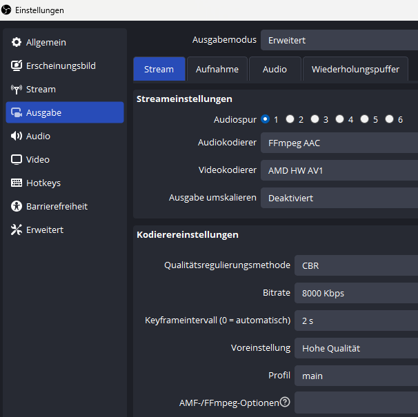

ich hab jetzt mal AV1 @ YT probiert ... ich hatte oben schon die Vermutung das mein Matsch eine andere Ursache haben muss (treiber?) ... auf YT auch matsch mit AV1 ... ja es sieht viel besser aus - aber immer noch Matsch. Minimal besser ist h265.
Auflösung 936p, 720p, 1440p. Wobei letzteres am besten ausschaut - aber hier bekomme ich im YT-Studio eine Meldung das in den Einstellungen 1440 nicht unterstützt wird - ich soll 1080p nehmen.
Ich hab bei den AMF-Option auch mal probiert das gleiche reinzupacken wie bei h264 - aber machte auch nichts.
