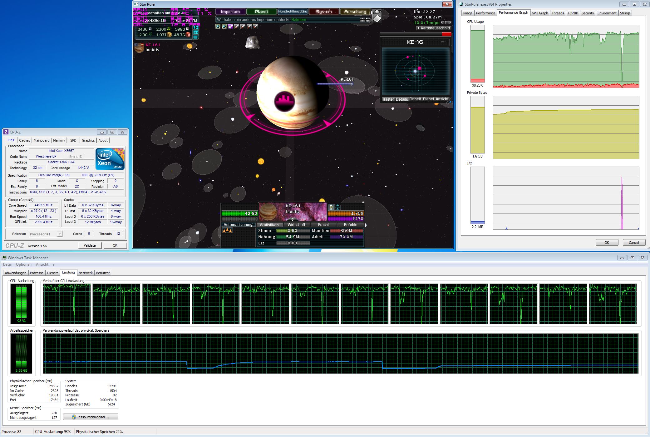

Und was wo angekommen ist?
Screenshot von 2011
