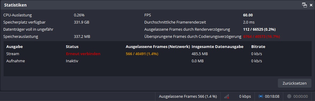

Also Sonntag habe ich über 12 Stunden Videos gestreamt mit einer 6000er Bitrate und alles lief Problemlos, aber nachdem ich dann am Montag versuchte normal zu streamen, mit Cam (Logitech StreamCam), Mikro (mein externes USB Mikrofon, welches ich schon etwa 1 Jahr verwende) und Spielaufnahme (ich spielte Beer Factory, also kein aufwendiges Game), war nach etwa 90 Minuten der Ofen aus......OBS fährt selbständig die Bitrate runter und zeigt immerzu Ränderungsprobleme an, das geht soweit, bis mich OBS komplett aus dem Stream wirft.......zwischen dem 12.12.2023 und dem 06.01.2024 habe ich fast täglich oft 12 oder 14 Stunden mit wesentlich aufwendigeren Games gestreamt, ohne dass OBS mir die Bitrate runter gefahren hätte.
Kann mir irgendjemand sagen, wie ich dieses besch.... Problem beheben kann? Ich werde hier noch Kirre.....ich kapier es nicht.
Wenn jetzt OBS bei jedem einschalten bzw jedem Stream das machen würde, würde ich sagen, OBS ist komplett im Eimer, aber es passiert immer nur, wenn ich anfange zu zocken und dabei Streame und ich versteh einfach nicht, was da schief läuft, denn wie gesagt, das Problem hatte ich zwar Anfang Dezember schon mal, aber nach dem Update lief es wieder und davor oder danach hatte ich diese Probleme nicht.

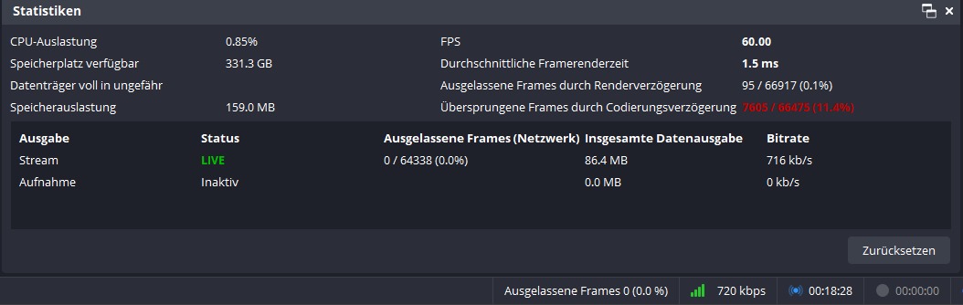

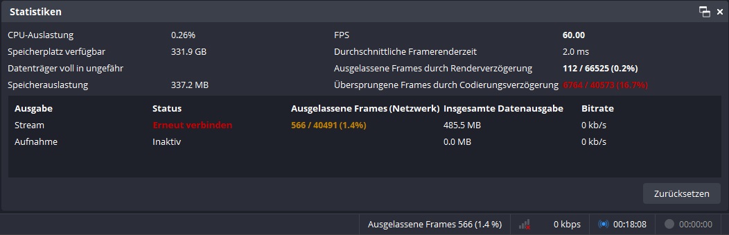

Das Bild machte ich nachdem ich einen System Neustart gemacht hatte, weil ich hoffte, dass sich OBS nur aufgehängt hätte und ich so das Problem lösen könnte.

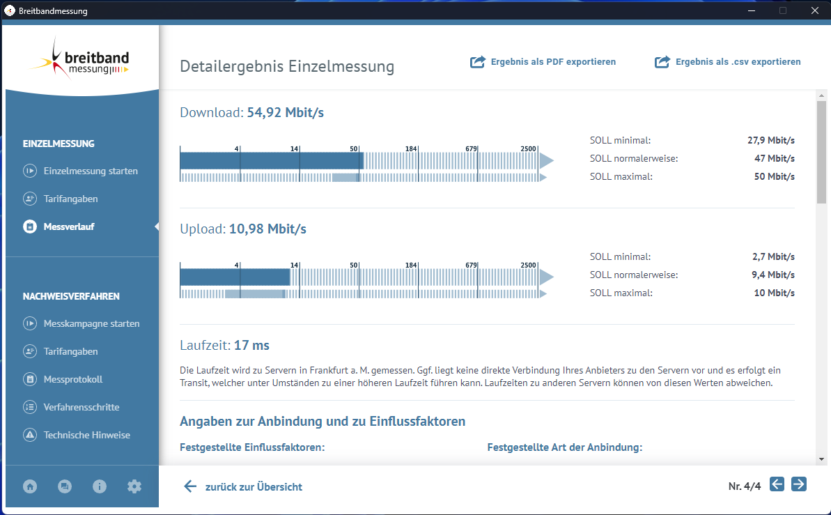

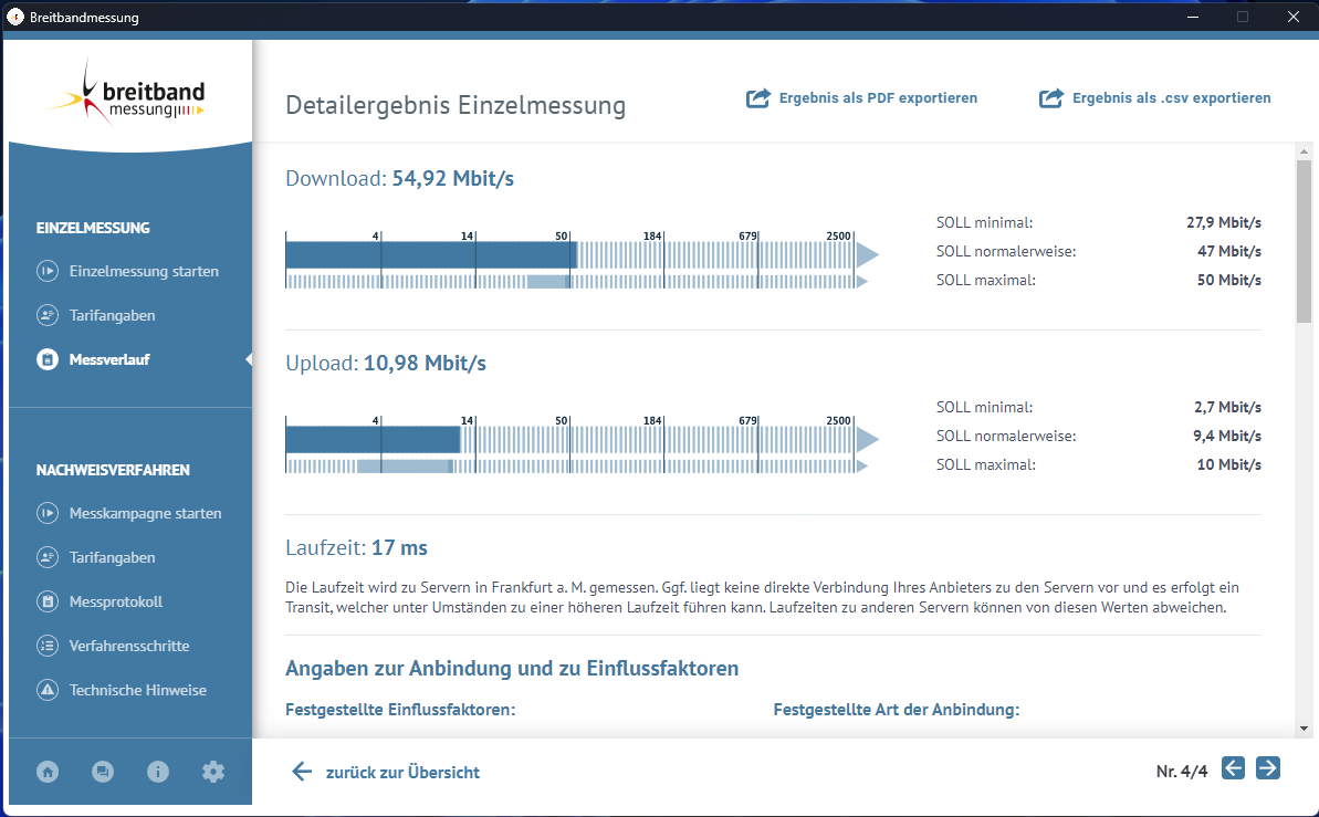

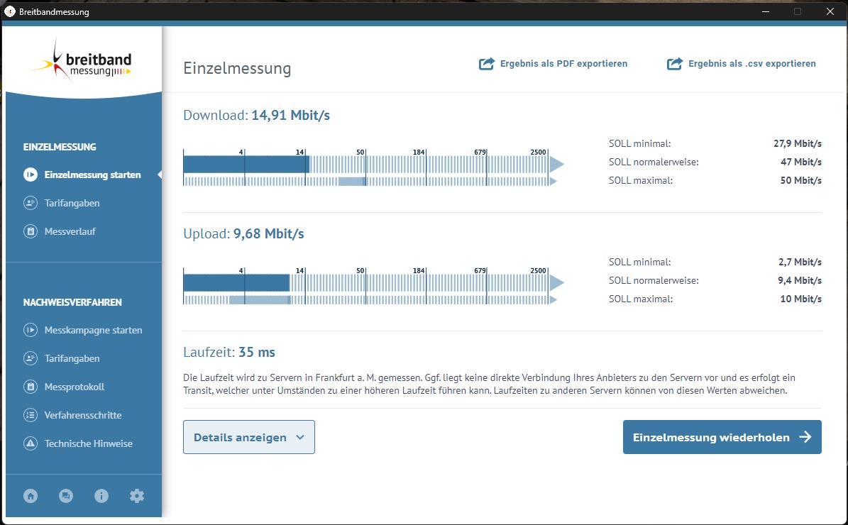

Ich bin bei der Telekom und was soll ich sagen, kuck mal das Bild, das hab ich gemacht, als OBS die Probleme hatte.
Wir haben im Moment noch einen Vertrag bei der Telekom, den größten den wir hier bekommen können 50er Hybrid. Download schwankt immer zwischen 10 und 45 ist aber im großen und ganzen Normal und Upload liegt bei 10, die werden auch erfüllt, meist sogar noch 1-2 besser.
Ich hab im letzten Stream wie gesagt, über 12 Stunden Videos vom PC über OBS gestreamt mit 6000er Bit Rate, da lief alles Problemlos und erst als ich normal anfing mit Cam, Mikro und Spielaufnahme, regelte OBS plötzlich ab und schmiss mich aus dem Stream raus.......und das geht jetzt schon so seit etwa 9 Tagen......immer wenn ich Videos vom PC über OBS streame, läuft alles gut und so wie ich anfange normal zu streamen, regelt OBS ab und ich hab keine Ahnung wieso.
Wäre das immer wenn ich OBS nutze, würde ich auch vermuten dass es mit dem Internet zu tun hat oder sonst was, aber das Problem hier liegt eindeutig an OBS und ich hab keine Ahnung was los ist, denn bis zum 06.01.2024 lief es Problemlos auch bei Streams von 12,14 oder 20 Stunden.
Achso ja ich nutze LAN.

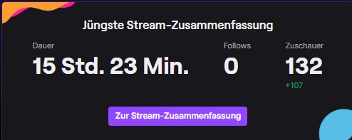

Auf dem letzten Bild sieht man, dass mein Stream insgesamt lange ging und in den letzten 2-3 Stunden hatte ich irgendwie nur noch Probleme, da wollte ich normal streamen.

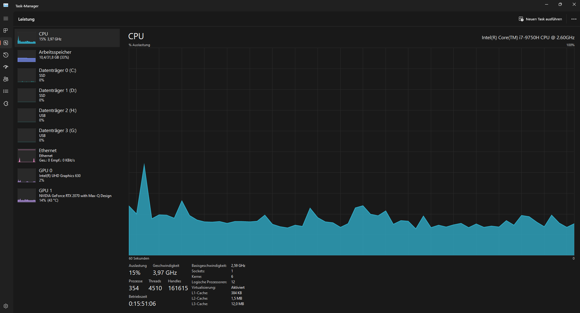

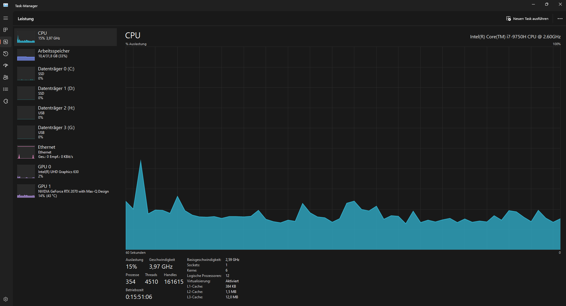

Hier gerade eben gemacht, OBS ist an (aber bin nicht am Streamen), zudem 19 Tabs im Browser (davon 15x YouTube), zudem Whatsapp, zudem Predator Sense, achso und Notepad ist auch offen.

Na die Breitbandmessung sagt alles andere, nur keine vernünftige 50er Leitung! Da musst du ansetzen!
meine 50er:
Was für einen Router hast du?
Reaktionen: madmax2010 und Karl1976

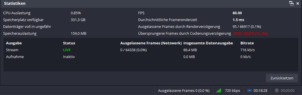

Also deine Screenshots sagen, dass du deinen Rechner beim Streamen überlasstest. Das Statistikenfenster zeigt dir genau an, was schief läuft. Dein Codec, in deinem Fall die GPU, schafft es nicht zocken und streamen (in den von dir gewählten Einstellungen) abzubilden. Deine GPU wird komplett ausgelastet sein. Begrenze mal die FPS soweit, dass deine GPU nur zu ~90% ausgelastet ist. Ein weiterer Hebel ist, den Codec von "langsam" auf z. B. eben Mittel zu stellen. Du musst die Balance zwischen Spiel (FPS) und Stream (Codeceinstellung) finden.
Klar braucht dein Rechner nicht so viele Ressourcen, wenn du Videos streamst. Da muss ja kein Spiel berechnet werden. Ich kenne dein Spiel nicht. Solltst du dort auf beispielsweise 120 fps kommen, dann limitiere die FPS künstlich auf z. B. 90 fps und sieh dir im Taskmanager mal die 3D-Auslastung der GPU an. Liegt die bei angenommen 85%, kannst du es nochmal mit dem Stream versuchen. Um das offline zu testen, kannst es auch mit Aufnahmen versuchen. Stelle dabei den Encoder genau so im Reiter Aufnahmen ein, wie du ihn fürs Streaming einstellt.
Zudem OBS immer als Admin starten. Immer mit höchster Prio.
