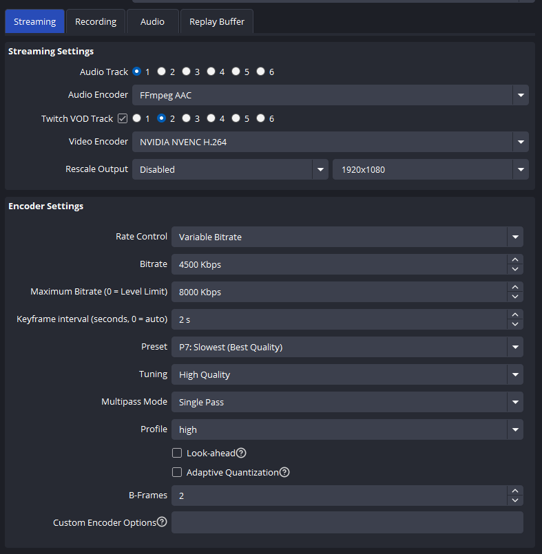

und folgenden settings. wenn ich wieder normal laufen kann (verheilung meiner verbrennung), dann bekommt mein pc seinen geköpften 9950x und customloop für cpu, gpu und ram.
VBR ist fürs Streaming nicht gut, weil das TCP-Window sich ständig anpassen muss, wenn die Bitratenanforderung wechselt. Wenn du z.B. gerade dein Game pausierst, geht die Bitrate nach unten und damit wird auch das TCP-Window kleiner. Wenn du jetzt plötzlich dein Game weiter spielst, und die Bitratenanforderung sprunghaft steigt, kann das zu Framedrops führen, weil das TCP-Window noch zu klein ist.

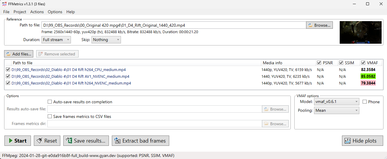

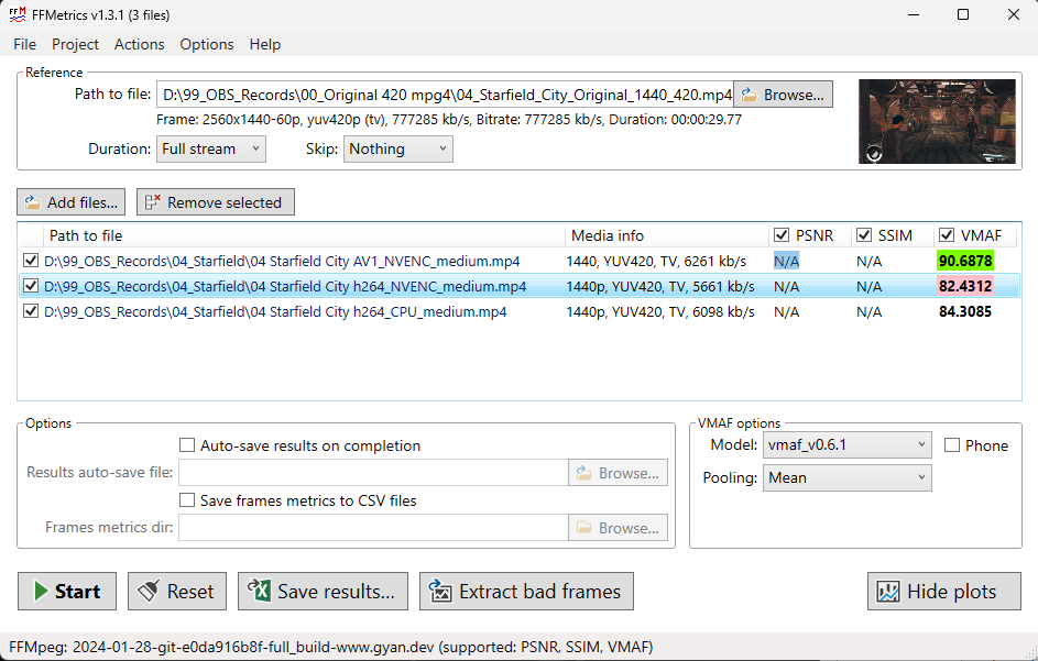

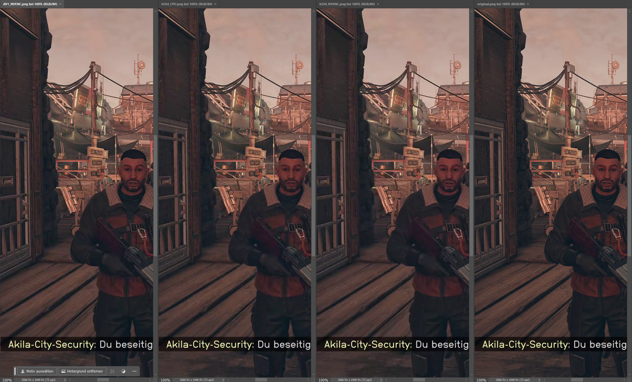

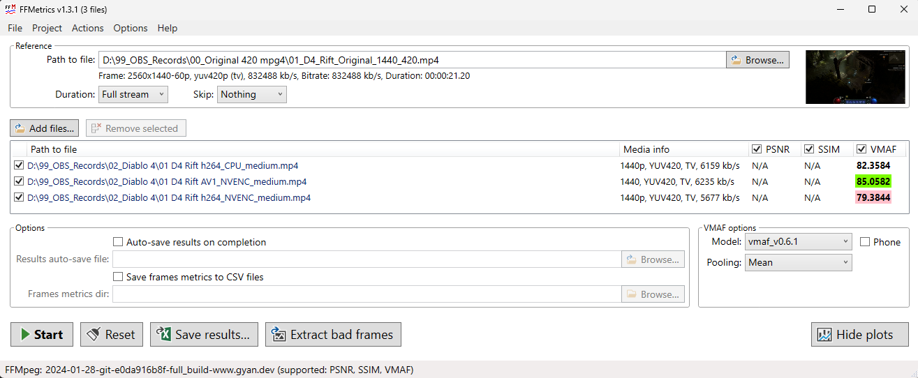

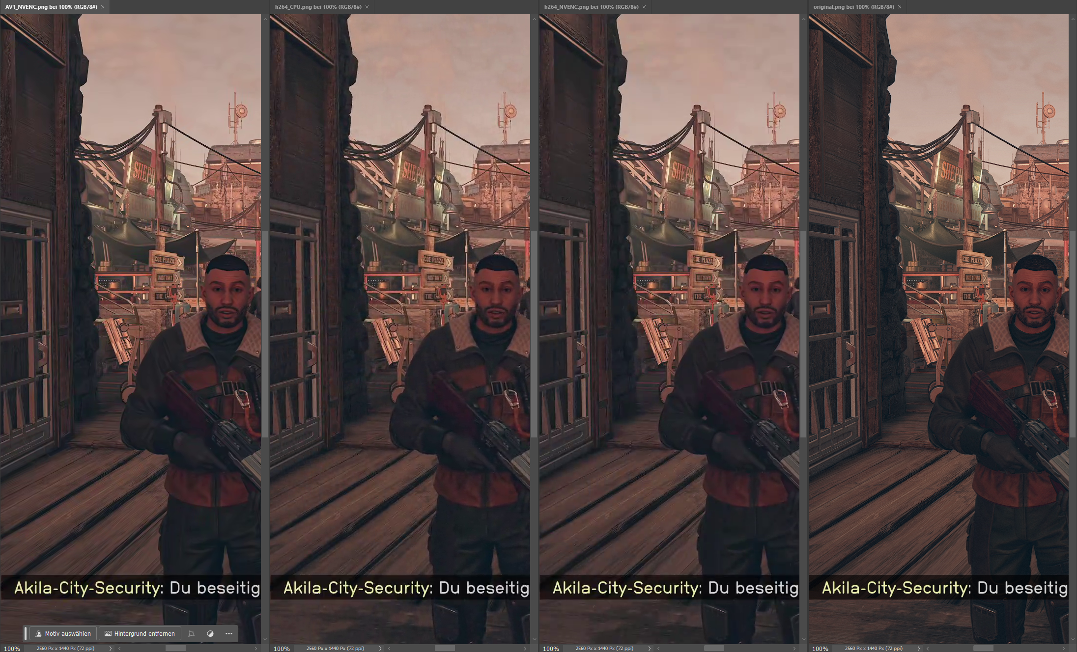

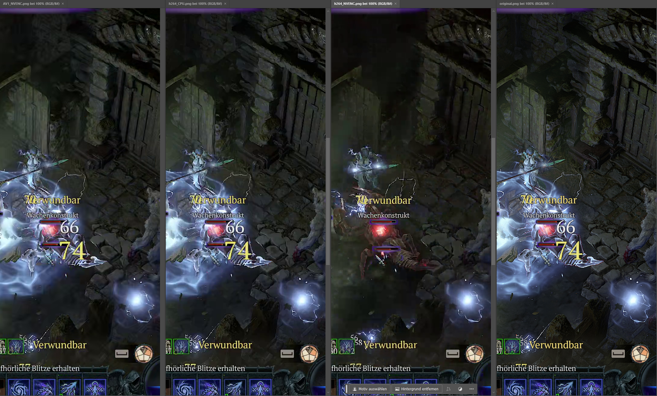

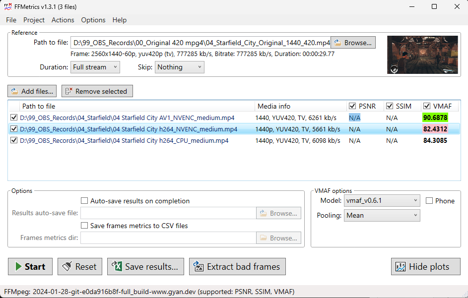

Ich habe einen Lossless Clip mit Handbrake in h264 CPU und einmal den selben Clip in NVENC H264, AV1 und 6000 bit/s Encoded (um die Bitrate von Twitch zu simulieren). -> Für die Lehrer (es war nicht 100% Lossless, da 4:2:0 (4:4:4 ging mit OBS nicht)).
Das Ergebnis habe ich mit FFMetric mit VMAF verglichen (-> Google) PSNR wäre auch gegangen, . Der Unterschied ist kaum Messbar ~2%: Ich würde aus praktischen Gründen den NVENC immer vorziehen. Natürlich variiert das Ergebnis je nach Inhalt des Bildes, bei Diablo IV ist die Qualität im Rift, wo viel los ist um einiges schlechter. Das liegt am verwendet Codec VP9, H264, H265, AV1
Der Unterschied von h264 oder NVENC h264 wird im Stream bei einem Blindtest keiner erkennen. Der NVENC kostet wenig Spieleleistung bei zugleich sehr guter Qualität.
Ja genau darum gehts ja. Videogames können eine verdammt hohe Änderungsgeschwindigkeit aufweisen und dann ist der Unterschied immer noch groß. Was man aber auch sieht: Das AV1-Encoding des NVENC kommt schon gut an x264 ran. Ich versteh auch 0, warum man bei Twitch jetzt mit der Patentfalle h265 rumexperimentiert. Go av1.
