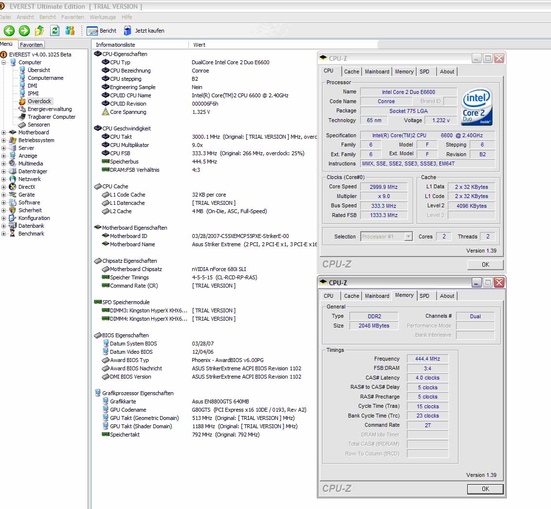

ja das ist das neueste...
hab jetzt nochmal nach gesehen bezüglich ramteiler, also im bios hab ich 3:2 eingestellt...
weiss nur nicht warum everst und cpu-z mir einen 4:3 teiler angeben...
hab noch ein bild angehängt...
mfg

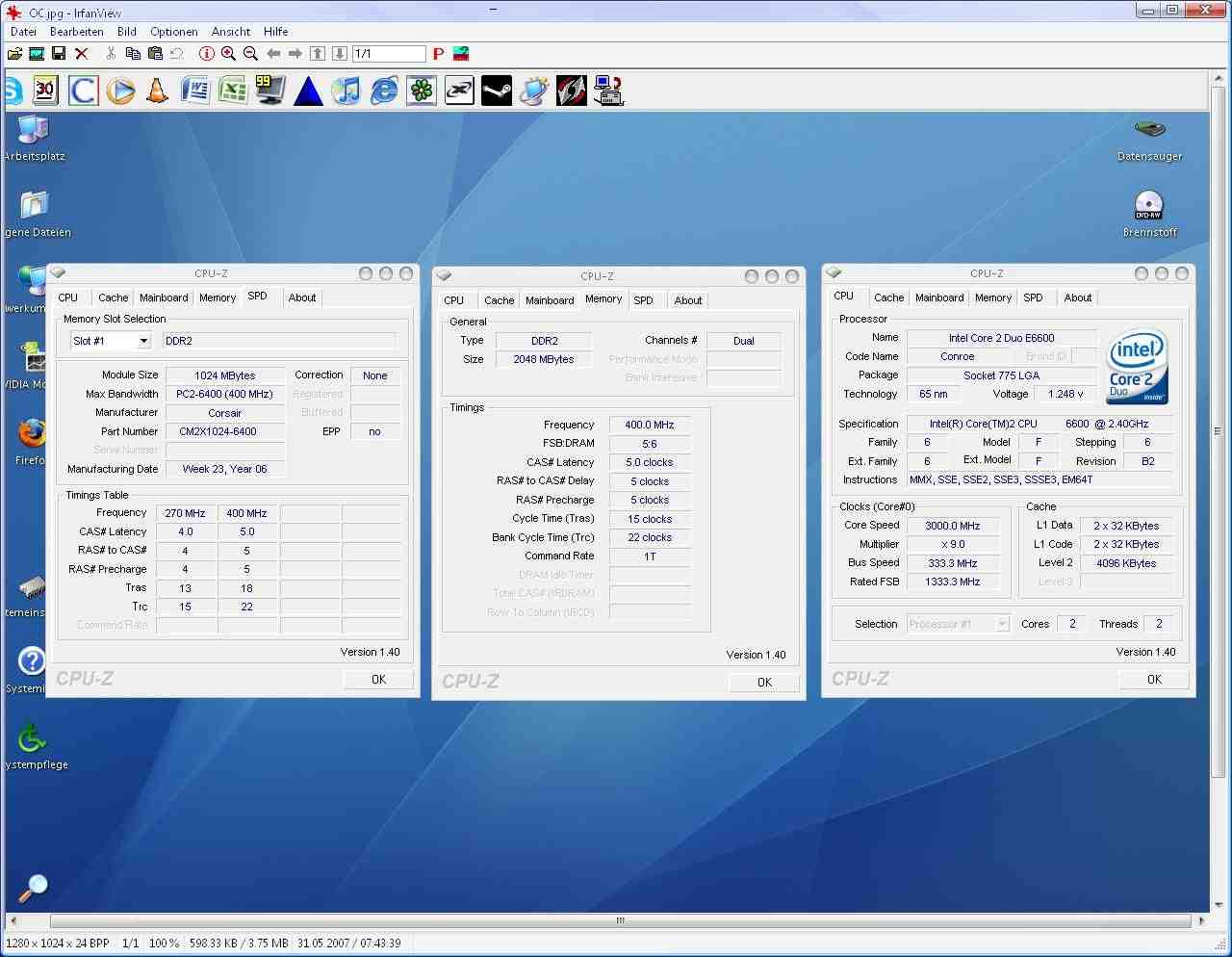

hi, hier sind meine derzeit aktuellen einstellungen
