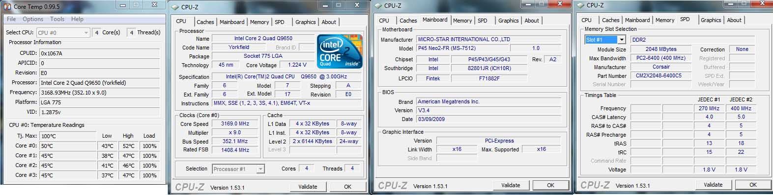

Das Problem tritt bei beiden CPU's Auf (jeweils mit niedrigstem und höchstem Multiplikator)
Ich bekomme das Board nur auf max. 352 MHZ FSB, alles darüber wird instabil. (Prime 3h). Habe ich mit meiner CPU und einem E8500 getestet.
Die Spannungen von NB, VTT und Ram habe ich schonmal sehr leicht erhöht zum testen, hat aber auch nichts gebracht. Diese sind jetzt wieder auf "Auto"
Steppings und Spread Spectrum sind im Bios deaktiviert.
Ram habe ich auf Teiler 1:1 und 1:1,2 getestet. Bringt keiner Unterschiede.
Sobald ich den FSB über 352 MHZ setze wird das System instabil.
CPU Temps: <20*c Idle 52*c unter Volllast bei derzeit 3,2 GHZ
Im Anhang habe ich mal einen Screen von CPU-Z und Coretemp hochgeladen.
Hat jemand eine Idee was ich noch machen kann um den FSB stabil höher zu bekommen ?

Die Spannung ist auf standart für die cpu pendelt sich bei 1,23 automatisch ein bei eineme im momentanen testlauf mit FSB 375 Ramteiler 1:1
Ram habe ich 1,95v
VTT Fsb habe ich von auto (1,1) auf 1,2V erhöht, seitdem bleibt der Pc schonmal länger als1 Minute auf dem FSB am Leben.
MCH steht auf 1,136v
ICH auf 1,52v

Habe das ganze mal ausprobiert. Die CPU Spannung bringt wirklich nichts. auf Standartwerten / auto komme ich auf 352 FSB, danach ist erstmal Ende. Setze ich den VTT von 1,1 auf 1,3 geht das ganze stabil bis 375, danach ist auch Ende. Ein höherer VTT (1,35) und eine höhere CPU Spannung(1,35) bringen auch nicht mehr. Der Ram läuft auf 750 MHZ dann, an dem sollte es auch nicht liegen.
Coretemp habe ich oben im Anhang, die VID liegt bei 1,2875.
Das gleiche Problem hatte ich mit meiner alten CPU (E8500) auch schon mit genau den gleichen Werten.
