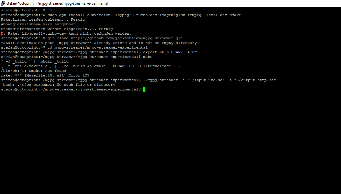

Da Octoprint auch eine Webcam unterstützt möchte ich diese auch noch ins System integrieren.
Dazu muss man aber noch meines Wissens einen MJPG-Streamer mit einrichten.
Dies ist eben genau mein Problem da ich schon beim ersten Befehl Probleme habe.
Hier ein Foto dazu:
Das Paket libjpeg62-turbo-dev kann nicht gefunden werden.
Bitte um Hilfe um das Problem zu lösen.
Ja, kommt die selbe meldung wie oben das das Paket nicht gefunden werden kann.
Hi,
wenn ich es richtig sehe, dann gibt es libjpeg-turbo8-dev und libjpeg62-dev. Eventuell ist die Anleitung fehlerhaft. Du könntest beides installieren und schauen, ob es damit funktioniert.
edit
https://packages.debian.org/sid/libjpeg62-turbo-dev
Das ist ein Debian-Paket. Ist dann vielleicht eine Eigenheit von Ubuntu und es wird ein anderer Name verwendet.

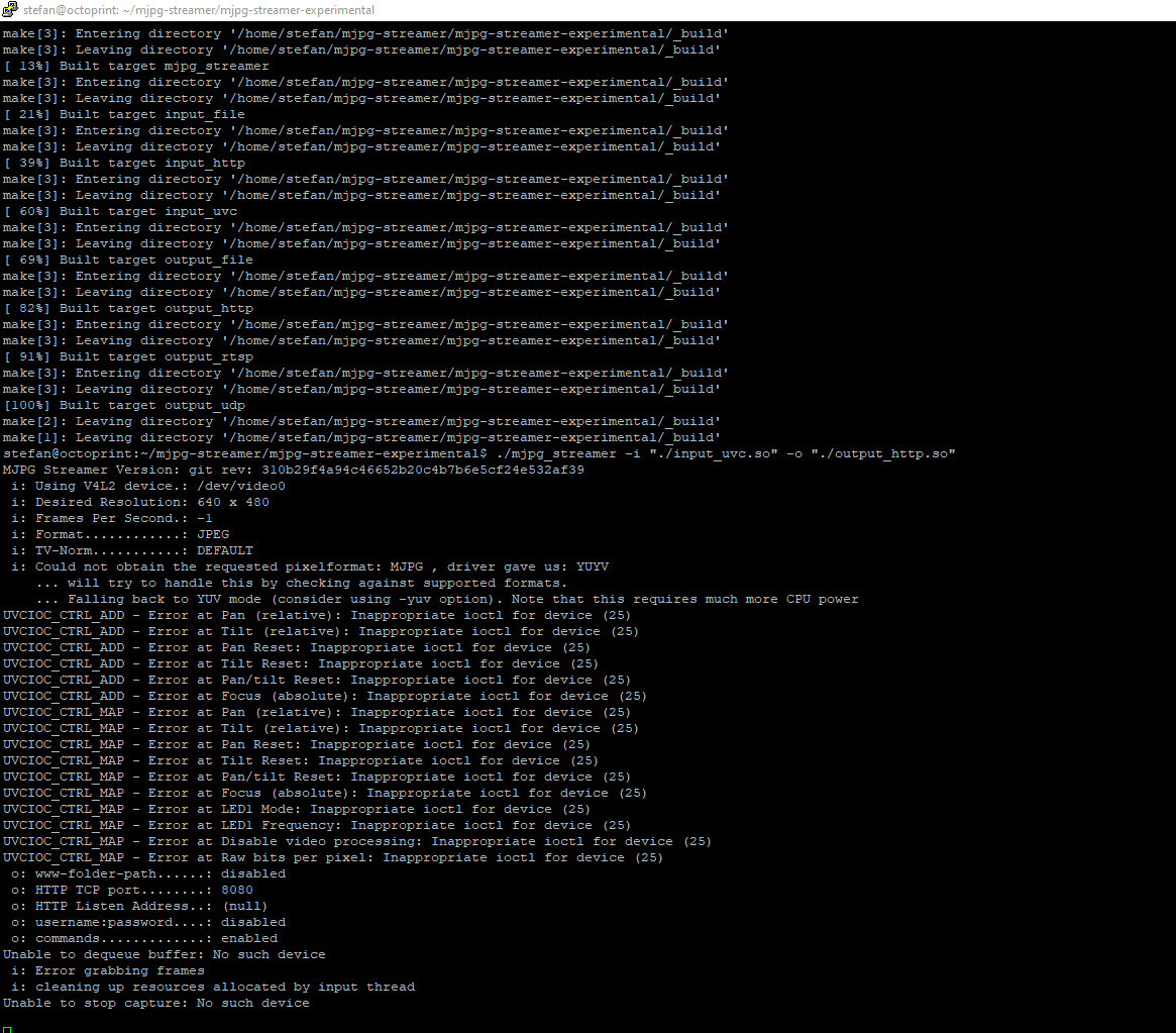

Habs jetzt mit dem libjpeg-turbo8-dev probiert was dann auch vorerst funktioniert hat.
Allerdings bei dem Befehl wo mam den Kamera-Server starten muss bekomme ich wieder eine Fehlermldung und die Kamera funktioniert auch nicht.
