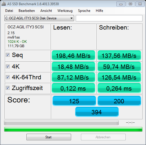

HI,
ich habe vor kurzen ENDLICH eine SSD gegönnt, nach Probleme die ich selbst lösen könnte und System neu Installiert habe,
NUN in bios steht das die SSD als IDE erkannt ist wen ich sie in sata 3 Port anschließen, in bios ACHI ist aktiv, aber wen ich sie in sata 2 Port anschließe wird sie als HDD erkannt,
den Marvel treiber ist auch drauf
nun meine frage,
was machen ich falsch ?
Mobo ist P6X58D Premium
kommt sofort.
hier ist der Screenshot von ASS
das es als ide bzw scsi angezeit wird ist normal am marvell controller.
warum hängst du die ssd nicht an die sata ports vom chipsatz? die sind wesentlich performanter...
Hää, ich habe sie normal am sata 3 port angeschlossen,
ja aber muss sie nicht mehr MB in sek. lesen als 198mb was der Screen zeigt
kann ich anderen Treiber nehmen,
ich lese viel von den AMD ACHI treiber, ist der besser ?
> Ergänzung vom 14.05.2012 19:04 Uhr: ja aber muss sie nicht mehr MB in sek. lesen als 198mb was der Screen zeigt
Nein muss sie nicht, weil dein Board nur am Marvell-Controller SATA3 hat und der Marvell-Controller, wie schon gesagt wurde, einfach eine totale Niete ist und sich nur für einen RAID eignet. Steht aber auch im Handbuch, dass man Bootplatten nicht am Marvell-Controller anschließen soll.
Häng die Platte an den SATA2 Port von Intel, damit biste dann bei ~250MB/s lesen, wobei das bei SSDs absolut egal ist.

ich hänge sie jetzt an den sata 2 port, und machen wieder AS bench und poste wieder ein Screenshot,
so eben an sata 2 angeschlossen,
Hier der Screen
