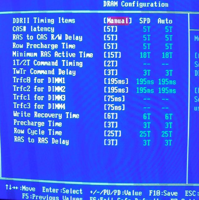

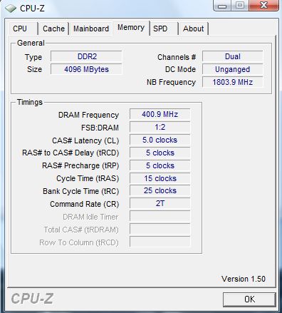

ich habe die og Bauteile verbaut.
BIOS Version = FB

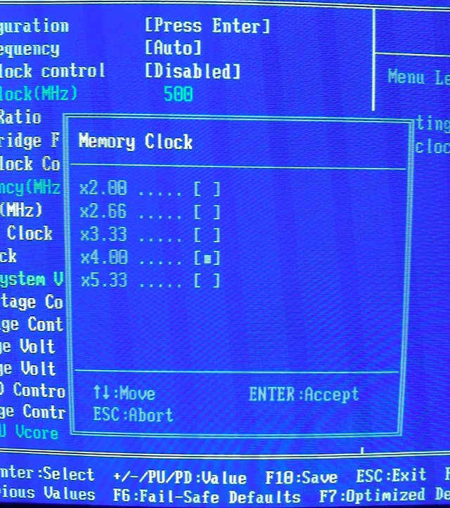

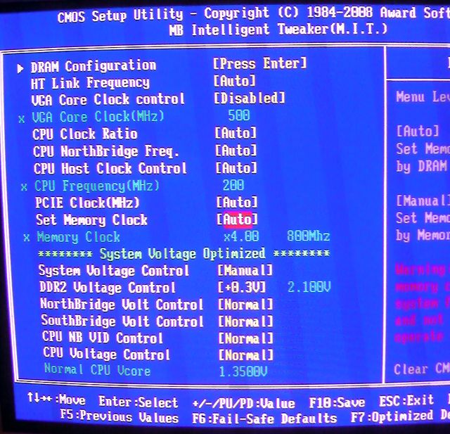

Speicher wird nur als 800er erkannt. Veränderungen im BIOS haben keine Auswirkung.
Habe die Spannung der Speicher auf 2,1V gesetzt, da es die Angegeben Spannung ist.
Was ich noch versucht habe ist den Teiler zu verändern, möglichkeit 4,00 und 5,33 und darunter. Keine Lösung bis jetzt, wobei ich sagen muss das ich nicht so viel Ahnung vom BIOS hab.
Vielleicht könnt ihr mir helfen ?!

Mit STRG + F1 bekommst du im Hauptmenü des Bios eine extra Option.
Dort müsste irgendwo was passendes sein.

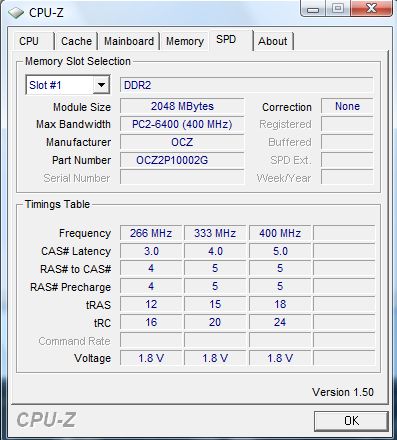

Aber das Problem ist wohl der Speicher, ich kenn nur den Schritt 800 und dann 1066Mhz.
Aber dein Speicher ist mit 1000MHz angegeben.
Das wird wohl ein DDR2-800-Speicher sein der laut OCZ bis 100MHz ohne Garantieverlust übertaktbar ist.
Eigentlich komplette Verarsche dieses Kit, weil der nächste reguläre Schritt dvon 800MHz derzeit besagte 1066MHz sind. Darum erkennt dein Bios den Speicher nicht richtig.
Meine G.skill funktionieren auch ohne Probleme mit 1066Mhz obwohl es nur 1000mhz sind.
Nur bei funktioniert es nicht ganz wegen der Vollbestückung.
@dllfreak falsch! die ramteiler im bios sind beim ram schnuppe. wenn du ram über 800 einbaust, dann ist dieser nicht jedec-kompatibel und schwupp werden zu 99,9% die 800mhz eingestellt, da dies der maximale takt nach jedec ist.
alles andere ist handarbeit, sei denn das mobo schnallt epp/xmp und die profile wurden 1a hinterlegt und das mobo kann diese gescheit auslesen. (haben diese rams aber eh nicht)
