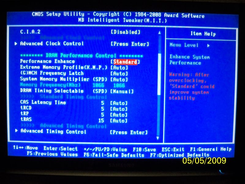

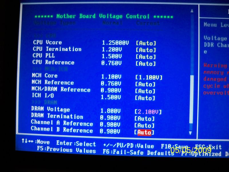

So, mal ein paar Bilder vom Bios gemacht. (MCH Spannung auf 1,1V gelassen, damit der PC startet) Bei Frequency Latch kann ich nur 400MHz und drunterliegende auswählen, 533MHz gibt es nicht.
