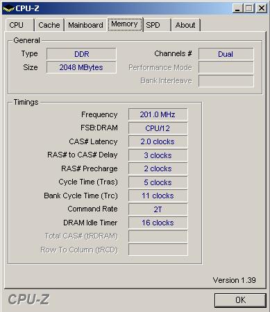

scheine genau das problem zu haben. jedesmal wenn ich den oben besagten speicher auf meinem a8n sli del. auf 1T stelle, dann bottet der pc nicht und der bildschirm bleibt schwarz.
bisher hatte ich auch keine 1T probleme mit dem board.
habe mittlerweile die latenzen 2-3-2-5 auf 2t und 2,7V laufen. da muss aber doch noch mehr drinn sein?
edit: hat sich erledigt. die speicher muessen nur auf 2,8v laufen, dann bringen sie auch 2-3-2-5 1T DDR 400.
