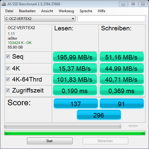

ich habe eine OCZ Vertex 2 und Windows 7 64- bit installiert.
Im AS SSD Benchmark hatte ich eine Schreibrate von mehr als 90 MB. Weil ich Mist beim tunen gebaut habe, musste ich von vorne anfangen und habe Windows 7 neu installiert. Während der Installation habe ich die vorhandenen Partitionen auf der SSD gelöscht.
Jetzt habe ich eine Schreibrate kanpp über 50MB. DIe anderen Werte sind teilweise auch schlechter aber da habe ich die vergleichswerte nicht mehr im Kopf.
Habe ich was falsch gemacht oder was kann ich tun, damit die SSD wieder flott wird.
Die derzeitigen Werte habe ich angehangen.

Hast du AHCI wieder installiert, bzw. aktiviert?
Hi, habe den Registry Key wieder auf 0 gesetzt. Stand warum auch immer auf 3.
hat bei mir z.b. net funktioniert..erst nach erneuter win installation..
kann ich denn die SDD irgendwie in den auslieferungsstand zurücksetzen bevor ich neu installiere?
Jetzt nochmal von Vorne!
Du hattest vor dem "Plattmachen" gute Raten?
Hast dann wieso auch immer Win neu raufgemacht?
Bios natürlich nicht verstellt?
Und AHCI Treiber installiert und aktiviert?
Hi genau so ist.
Ich hatte Schreibraten von über 90MB laut Bechmark, habe meine Windows zerstört, neu installiert und dann waren die Raten im Keller
Im Bios habe ich nichts verstellt gehabt. ACHI habe ich nachträglich in der Regsitry aktiviert (der Wert Start stand auf 3).
Da ich beim ersten Versuch aus meiner Sicht normale Schreibraten hatte, habe ich nichts am ACHI gemacht.
Müsste nicht eigentlich auch die Leserate in den Keller gehen wenn was am System falsch eingestellt ist?
mir ist noch was eingefallen. Beim zweiten mal habe ich nicht von DVD sondern von einer exteren USB HDD installiert. Kann es sein das wirklich kein ACHI aktiviert ist und daher das Problem kommt?

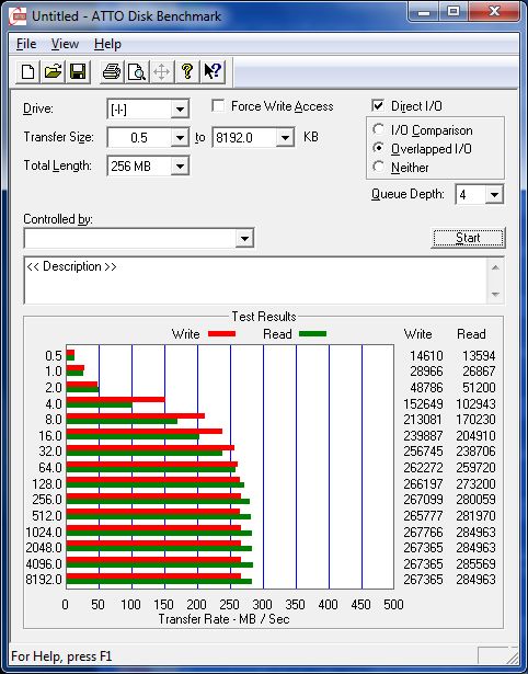

Habe eben noch den ATTO gemacht. Vielleicht ist die SDD ja doch okay und nur der Benchmark nicht okay.

Die Benchmarkergebnisse fallen so unterschiedlich aus weil der ATTO-Bench sehr gut komprimierbare Daten nutzt und der Controller damit die besten Ergebnisse ermöglicht.Der AS-SSD Bench dagegen schlecht komprimierbare Daten nutzt und die Ergebnisse daher deutlich niedriger sind.Die SSD ist nicht defekt,die schreibeinbrüche im AS-Bench sind leider normal,auch die niedrigere Lesegeschwindigkeit im vergleich zu ATTO.

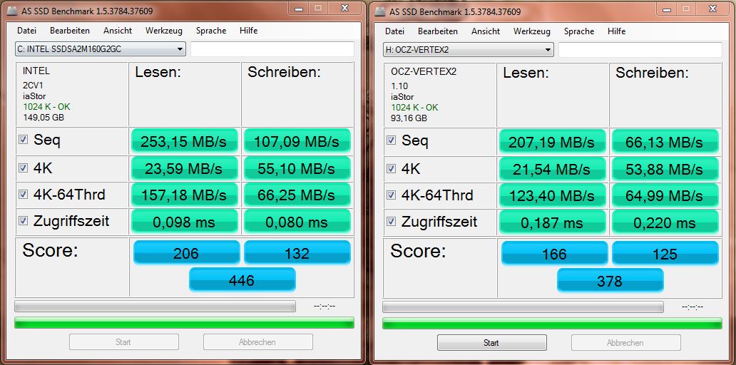

Als Problem kann man das nun nicht unbedingt bezeichnen,im lesen/schreiben ist der SF-Controller meist dennoch schneller.Der Speed im Alltag liegt irgendwo zwischen den Ergebnissen beider Benchmarks.Kommt ganz darauf an wie sich die Daten in bestimmten Anwendungen komprimieren lassen.Ich habe die Vertex 2 mit 100GB und eine Intel X25-M G2 Postville mit 160 GB.Die Ergebnisse bei der Postville sind extrem stabil,sie wurde noch nie manuell getrimmt,verfügt über eine sehr gute GC (Garbage Collection).
Hier ein Vergleich:
Die Vertex 2 steht hier zwar schlecht da,aber wie gesagt,je nach Anwendung ist sie schneller als die Postville.
Ein umstieg lohnt definitiv nicht.Beide sind sehr flott und einen unterschied im Alltag bemerke ich nicht.
