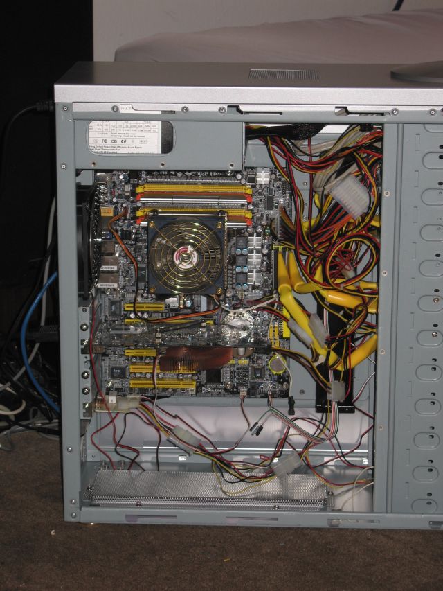

die Kabel werden bei Gelegenheit noch besser verlegt, ich weiss das es ziemlich unordentlich aussieht :D
zur besseren Kühlung hatte ich auf Höhe des Mosfets einen weiteren 90´er Lüfter verbaut, der aber zur Zeit dann unnötig ist.
Temps hänge ich auch mal mit an.
