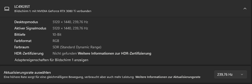

Ich habe den Monitor auf die angegebene Auflösung und Herz eingestellt und das passt auch alles. Jedoch komme ich in Spielen nicht über 144Herz.

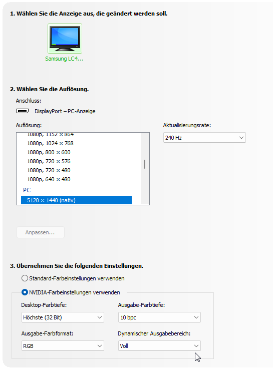

In den Monitor Einstellungen selbst habe ich natürlich auch 240 Herz eingestellt.
Angeschlossen ist der Monitor per DP 1.4 im Slot 1.

In der OSD vom Monitor ist 240 Herz eingestellt und wird auch so angezeigt. Hatte vorher auch ein 240 Herz monitor und nirgends ein Limiter eingestellt.
Bedeutet NVIDIA sagt 240Hz, Windows sagt 240Hz, OSD vom Monitor sagt 240Hz und das Spiel sagt 240Hz jedoch ende bei 144.....

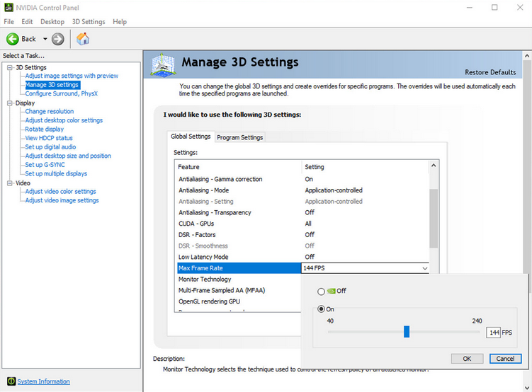

Wenn überall 240 Hz steht, dann ist nicht das Problem die Bildwiederholungsfrequenz sondern ein irgendwo eingestelltes FPS-Limit.
Reaktionen: nicK--, Helge01 und HisN
Als erstes würde ich da mal im Nvidia Control Panel nachschauen.

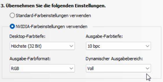

Reduziere die Fartiefe auf 8bit. 10bit geht mit den meisten Monitoren nicht über 144 Hz.
Daran wird es, glaube ich, nicht liegen.
