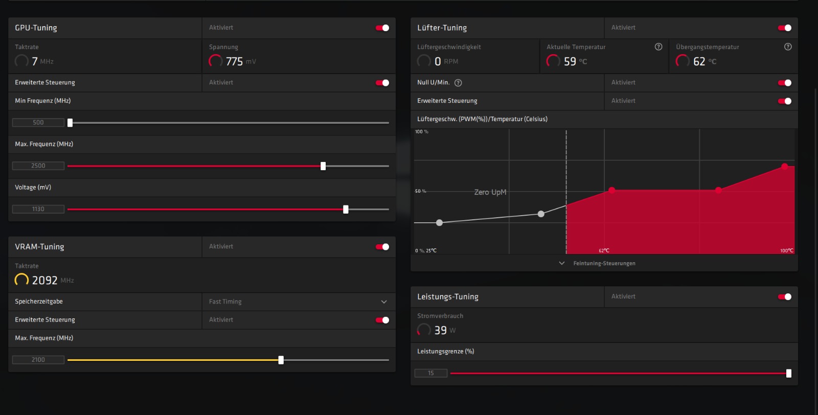

Hier einmal die Grundlage der GPU
Wichtig ist hier zu beachten:
Leistungsgrenze um 15% zu erhöhen damit das OC von 2500Mhz optimal genutzt werden kann.
Ich habe hier eine max. MHz von 2500 und min. 500 gewählt. Das läuft bei mir mit einer Voltage von 1130 Stabil (1120 hat auch geklappt aber wollte 0010 Spielraum lassen). Hier auch wieder beachten das eure Grafikkarte vielleicht mehr braucht oder sogar mit weniger läuft.
Das VRAM Tuning würde ich erst empfehlen wenn das System 3-4 Tage ohne Probleme läuft.
Hier habe ich auf 2100Mhz erhöht und Fast Timing aktiviert. Hier kann es auch wieder von Graka zu Graka unterschiede geben.
Die Lüftersteuerung könnt Ihr so anpassen wie Ihr es haben wollt. Hier habe ich geachtet das die Lautstärke mit der Wärme ausgeglichen ist (Könnt Ihr also auch übernehmen).

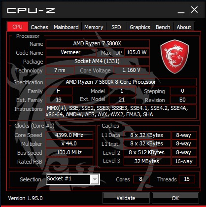

Die Einstellungen habe ich im Bios vorgenommen:
Hier habe ich die CPU Ratio auf Allcore 4,4 Ghz gesetzt.
Die CPU Core Voltage habe ich im Bios auf 1.1500V gesetzt. (Hierbei bitte beachten das Unterschiede auftreten können) Tastet euch langsam ran bis das System Stabil ist).

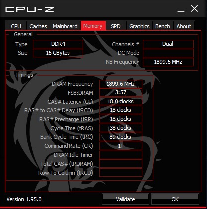

Zugleich habe ich natürlich meinen RAM eingestellt.
Da RAM sehr unterschiedlich ist gelten die Folgenden Information nur der Funktionalen Veranschaulichung.
Bitte passt es nach eurem RAM an. Hier findet Ihr Hilfe https://www.computerbase.de/forum/threads/amd-ryzen-ram-oc-community.1829356/
Hier habe ich den RAM auch im Bios wie folgt eingestellt:
DRAM Frequency = DDR4-3800(MHz)
FCLK Frequency = 1900MHz
UCLK DIV1 MODE = UCLK==MEMCLK
Timings = 18-18-18-18-38
DRAM Voltage = AUTO
WICHTIG: Bitte tastet euch schritt für schritt daran! Wenn Ihr direkt alles umstellt wisst Ihr am ende nicht wo das Problem ist wenn etwas nicht funktioniert!
