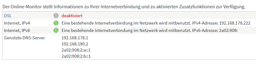

Dual Stack oder DS Lite finde ich nirgends im VF Router...
Da steht zb...
Internet​
AFTR Adresse
IPv6 Adresse
IPv6 Präfix Delegation
Primäre DNS IPv6 Adresse
Firewall An
Von IPv4 ist nix zu sehen

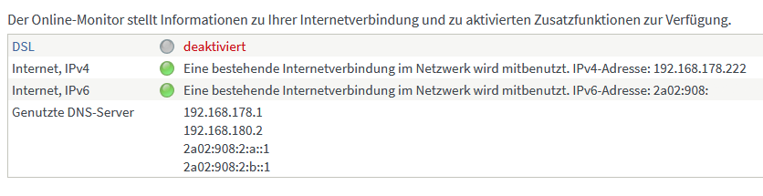

So sieht es bei meiner Fritz!Box (nur Telefon, nix Router) hinter meinem Router aus:
Die Fritz!Box hat keine öffentliche IPv4-Adresse (hab keine, da nur DS Lite), bekommt aber eine öffentliche IPv6-Adresse zugeteilt, auf die ich von außerhalb meines Netzes zugreifen könnte, wenn ich wollte.
Anhang anzeigen 1092012Die Fritz!Box hat keine öffentliche IPv4-Adresse (hab keine, da nur DS Lite), bekommt aber eine öffentliche IPv6-Adresse zugeteilt, auf die ich von außerhalb meines Netzes zugreifen könnte, wenn ich wollte.

Bringt mir ja nichts, weil bei mir derzeit nur Netzwerk-Adressen angezeigt werden
So sieht es momentan aus...
Und es geht wohl vor dem 23.06. nicht weiter:(
(diese Meldung kam kurz nachdem ich den Homespot Service ausgeschaltet hab. Homespot ist hier noch aktiv und wird wohl wirklich erst am 23.06. ausgeschaltet)
@beni_fs
Die Adressen sehen bei dir zwar auch, wie Netzwerkadressen aus, aber den Unterschied erkennt man hier
Bei mir wird kein Internet mitbenutzt
