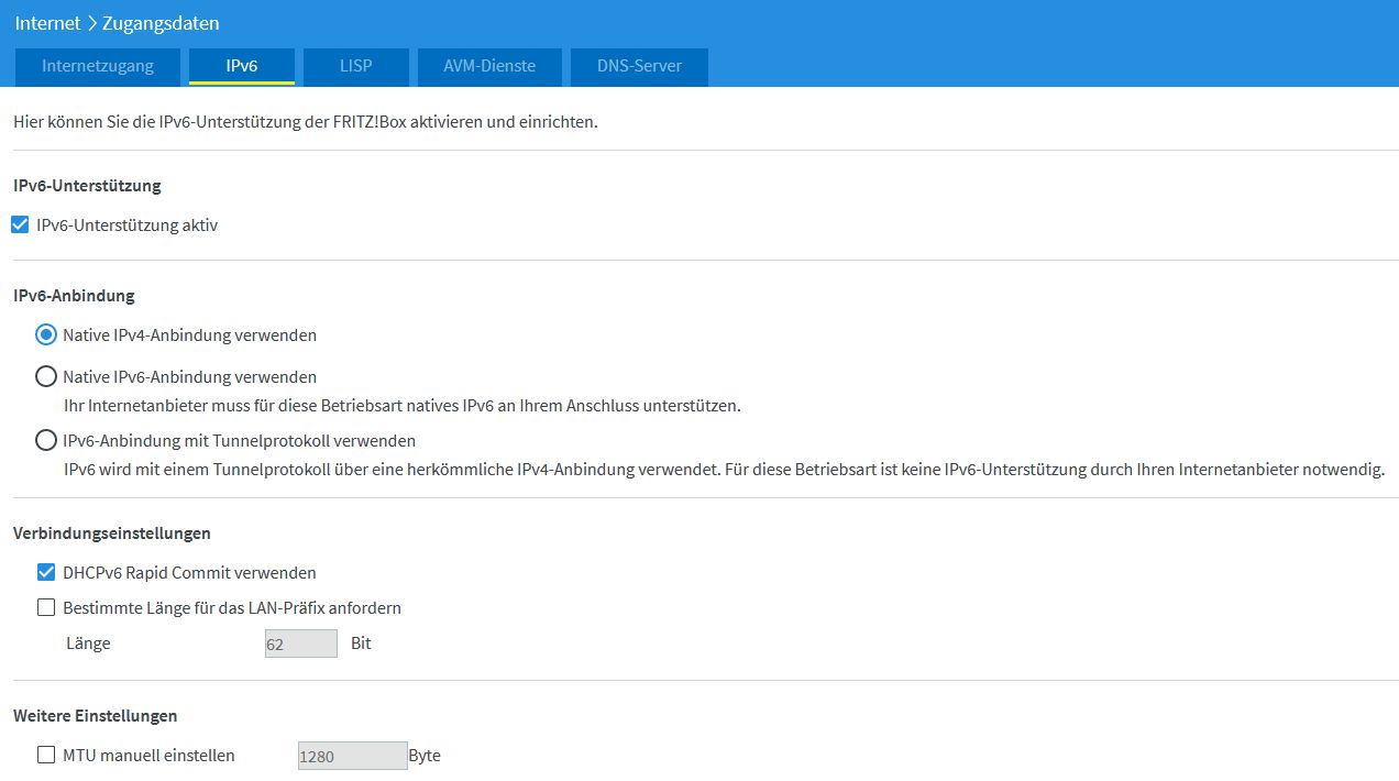

Ich suche gerade, was ich an der Fritzbox einstellen muss
Es sollte ja dann hoffentlich die öffentliche IP in der Box zu sehen sein
Hat funktioniert... :)
Musste nicht mal was umstellen in der Fritzbox. Aber eine zeitlang ging garnichts
Im "Onlinemonitor" der FB wird jetzt die öffentliche IP angezeigt
