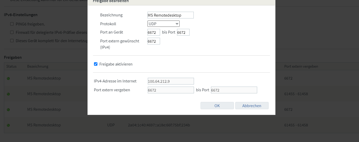

Ich wäre sehr interessiert es nur mit Portfreigabe zu erreichen, keinen strikte NAT mehr zu nutzen. Wahrscheinlich hilft beim Einstellen kein schriftliches Verfahren, wenn mir jemand helfen möchte, ich bin auf meinem Teamspeak Server erreichbar. IP: hannes.4np.de

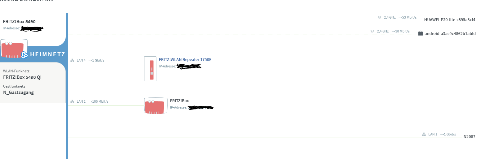

Kunde bin ich bei der Lünecom, diese ist ein lokaler Anbieter. Sehr kundenorientiert, da wimmelt einen niemand ab. Hier einmal ein Bild, wenn ich die Mesh Übersicht öffne.
"Glasfaserrouter" sagt mir jetzt nichts, es ist ein Gerät zwischen der FritzBox und Kabel geschaltet, welches das Signal umwandelt. Die FritzBox ist auch neu, lediglich die alte die ihr in der Übersicht seht, ist noch drinne als drittes Wlan Netzwerk.
Grüße, Hannes Nolte

Deine Weiterleitung passt so erst mal nicht. RDP nutzt Port 3389, also muss zumindest nach intern diese genutzt werden, das ist nicht ersichtlich auf dem Screenshot.
Die Ports 61455-61458 sind für RDP gar nicht relevant.

Aussgehend von dem was auf portforward.com steht, scheinen die Portnummern an sich korrekt zu sein (Protokoll UDP sieht man ja leider nicht im Screenshot), aber ich bin auch etwas davon irritiert, dass da etwas mit RDP steht. Mit RDP hat das nix zu tun.
Zur Zeit ist das aber sowieso hinfällig, weil du keine eigene öffentliche IP hast (*) und die Portweiterleitungen daher gar nicht funktionieren können, egal ob sie von den Daten her korrekt sind oder nicht. Es ist also müßig, sich jetzt in einem Forum oder via TeamSpeak darüber zu unterhalten, wenn man nicht testen kann ob's klappt.

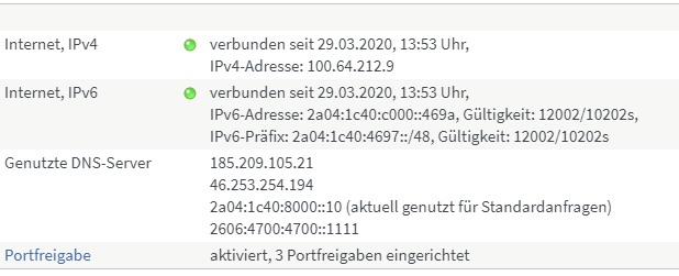

Diese ist von einer Website, als ich die jetzt abgeglichen habe, ist es jedoch eine andere IPv4 Adresse. Hier ein Screenshot.

Eine Portweiterleitung ist eigentlich trivial. Sie besteht aus 3 Komponenten (eigentlich noch mehr, aber in 08/15 Routern sind es nur diese):
1) Der externe Port (Protokoll+Nummer). Alles was in diesem "Postfach" am Router ankommt, löst die Weiterleitung aus
2) Der interne Port (Nummer). Das ist der Port, an den die eingehenden Pakete weitergeleitet werden. Das Protokoll bleibt unverändert, den Port kann man optional ändern.
3) Die Ziel-IP. Alles aus 1) wird an diese IP und den Port aus 2) geschickt.
Du willst also
Externer Port: UDP 6672
Internet Port: (UDP) 6672
Ziel-IP: Die IP des GTA-PCs
Die übrigen Weiterleitungen dann entsprechend ergänzen (man kann auch wie im Screenshot eine Range eingeben).
Ok dann ist es wie vermutet. Du bekommst von deinem Provider eine Adresse aus dem Bereich 100.64.0.0 zugewiesen. Die wird selbst beim Provider hinter einer öffentlichen Adresse genattet, so wie die 192.168.178.0er Adressen in deinem lokalen Netz. Das heißt halt auch von außen kommt nie etwas an deiner Fritzbox an, daher sind alle Portweiterleitungen hier wirkungslos.
Durch buchen der IPv4 Option umgehst du das Problem, dann hast du die IPv4 Adresse des Providers (zumindest eine von ihm) an deiner Fritzbox und erst dann können die Portfreigaben funktionieren.

Deine FritzBox hat eine Adresse aus dem Bereich 100.64.0.0/10 -> CGN -> keine Portweiterleitung mit IPv4 möglich.
Du musst die öffentliche IPv4 Adresse buchen.
100.64.0.0/10 ist der IP-Bereich für CGN-Systeme. Du hast also KEINE eigene öffentliche IP, zumindest nicht direkt an der Fritzbox. @Bob.Dig hat so einen komischen Provider, der ihm direkt am Router auch keine öffentliche IP gibt, dies dann aber über ein 1:1 NAT im Provider-Gateway regelt. Es kann natürlich sein, dass dein Provider das ebenso tut.

Erst der Screenshot hat die wahre IP der Fritzbox enthüllt. Die zuvor gepostete IP ist zwar öffentlich, aber diese liegt nicht an der Fritzbox an, denn dort wird eine 100.64.0.0/10 verwendet, eine nicht-öffentliche IP.
