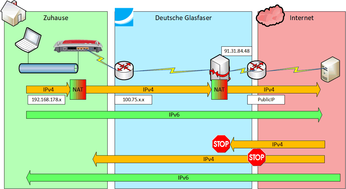

HIer gut zu sehen, nur für die rechte Wolke musst du dir dann halt die 94er IP vorstellen. Und an der mittleren Wolke sind halt ganz ganz viele Häuser angeschlossen. (Quelle https://coreun.com/wp-content/uploads/2020/09/Mesa-de-trabajo-1-1-1080x675.png)
