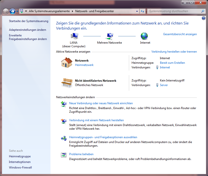

Ich habe einen Samba-Server bei mir aufgestellt und per CrossOver verbunden. Es funktioniert, aber ein paar Dinge stören mich.
So sieht das aus:
unbenannt-png.227709
1. Ich möchte jetzt das "Öffentliche Netzwerk" weg haben und dafür "Heimnetzwerk" haben. Ich will es auch umbenennen, das geht auch nicht. Nur wie ändere ich das?
2. Über die IP-Adresse erreiche ich den Samba-Server. Wie kann ich aber dafür sorgen, dass er auch im Netzwerk als Computer angezeigt wird?
Gruß, Laurin

Gib dem Adapter eine anpingbare IP-Adresse als Gateway.
Wenn ich das mache, geht Skype nicht mehr richtig. :(
Beide Verbindungen zeigen in unterschiedliche Subnetze. Mehrere Standardgateways machen da Probleme.
Jetzt wird der Server im Netzwerk angezeigt. :)
Leider hat es an der Sache "Öffentliches Netzwerk" nichts geändert. :(
Edit:
Ich habe die Lösung gefunden. Dieser Link erklärt alles: http://powerforen.de/forum/showthread.php?t=238503
Ich habe die Metrik einfach mal auf 100 gesetzt.
