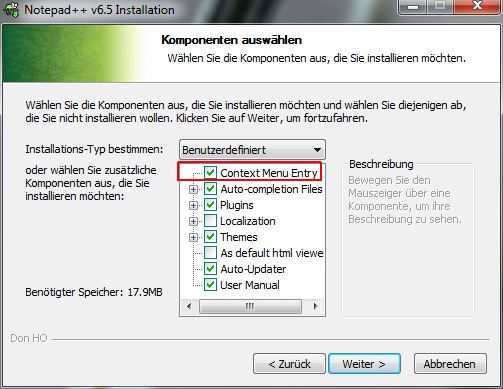

Wenn Du Notepad++ installierst hast, dann muss das auch bei einem rechtsklick erscheinen. Edit with Notepad++. Notepad++ bindet sich bei jedem Dateityp ins rechtsklick Menue ein.
Bei mir leider nicht.

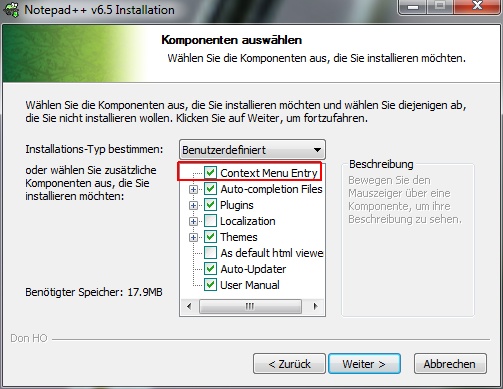

Dann installiere Notepad++ noch mal und achte auf die Einstellungen, die Du während des Setups hast. Ich nutze NP++ schon seit Jahren und der Eintrag, Edit with Notepad++, den habe ich bisher immer gehabt.
Er erscheint nicht unter öffnen mit, sondern es ist ein eigener Eintrag. Und er erscheint bei allen Dateitypen.
