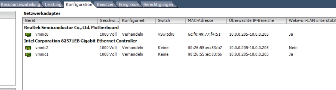

Dienstagabend habe ich mir die HP NC360T bestellt und läuft seit heute ohne Probleme (siehe Anhang). :)
Ich habe unter der Bezeichnung bei eBay zuerst nur das 1-Port Modell gefunden. Weiter unten war dann das Dual-Port Modell...
Beide Netzwerkkarten besitzen den selben Ethernet-Controller und sehen zudem sehr identisch aus. ;)
