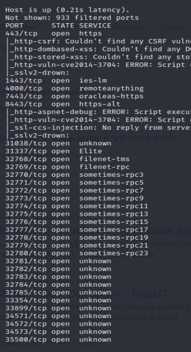

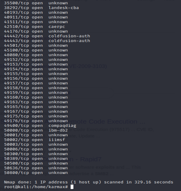

ich hab mal mein Netztwerk gescannt und dabei kam folgendes raus. Muss ich mir sorgen über die ganzen offenen Ports machen?
Im internen Netzwerk können so viele Ports offen sein, wie sie wollen. Deine Geräte müssen sich ja auch miteinander unterhalten.
Wichtig sind die Ports, die nach Außen in Richtung Internet offen sind.

Was meinst du mit "mein Netzwerk"? Laut screenshot hast du nur einen einzelnen Host gescannt (1 IP).
Im internen Netz sind offene Ports ganz normal, z.B. ein NAS stellt diverse Dienste bereit mit denen man auf die Dateien zugreifen kann, oder ein Fernseher stellt sich als Medienabspielgerät bereit.
Was die ganzen Ports da sind könnte man auf dem entsprechenden Gerät nachgucken, welcher Prozess diese Ports geöffnet hat.

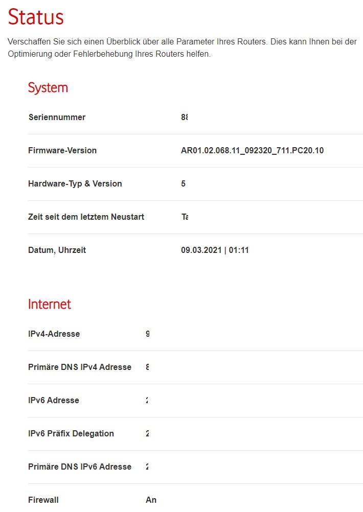

Mein Router ist
Firmware-Version: 01.02.068.11.EURO.PC20
Produkt name: Vodafone Docsis 3.1
Was kann ich jetzt tun?

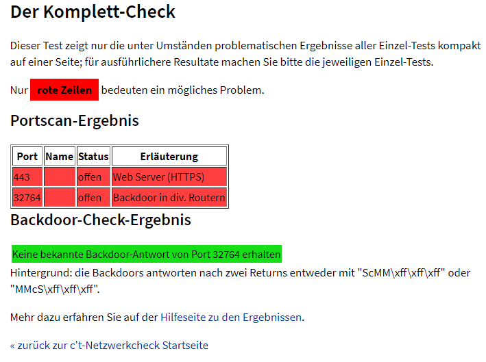

dann gehen wir mal davon aus, das du eine eigene IPv4-Adresse hast.
Port 443 wird dann wohl dein Router sein, sprich du hast irgendwo aktiviert, das der Router von Außen (Internet) erreichbar ist. Kann mir nicht vorstellen, das das standardmäßig so voreingestellt ist, aber man weiß ja nie.
Port 32764 könnte ein Service-Port von Vodafone sein, muss aber nicht. Vielleicht können das andere User hier beantworten.
Ruf doch einfach mal vom Handy aus https://<deine IP> auf und schau was kommt ;)
Ist es der Router, such nach Einstellungen fuer Remote Management und schalt es ab.

Ds-lite findest du selber heraus. Ist die ipv4 Adresse im Router (unter wan/Internet/Provider) dieselbe wie bei wieistmeineip.de, hast du kein ds-lite. Sind die unterschiedlich hast du ds-lite oder Carrier Grade Nat. Dazu findest du genügend Treffer im Internet

Die Heise Meldung zu dem Port 32764 ist von 2014. Das ist im Internet eine Eeeeewigkeit ;) Um die konkrete im Artikel beschriebene Luecke wuerde ich mir an der Stelle keine grosse Sorgen machen. Was aber noch nicht heisst das der Port unproblematisch ist! Ich kann ihn allerdings nicht beurteilen.
Wenn der Wikipediaeintrag zu CGNAT komplett ist, ist die IP des TEs keine CGNAT IP, da sie mit einer 9 anfaengt.

Deswegen würde ich empfehlen, den Port 32764 erstmal dicht zu machen und zeitgleich den Support anzuschreiben, warum dieser offen ist / war und ob dieser von Vodafone genutzt wird.
Hintergrund: Wieder aufmachen kannst Du den immer noch. Und wenn das eine Vodafone Standardport wäre, dann wäre dieser auch auf den Fritzboxen offen. Ist er aber nicht.
Davon abgesehen, sollte deine Abfrage so aussehen wie bei mir:
Alles Dicht, ausser die Abfrage wurde von innen initiiert.
