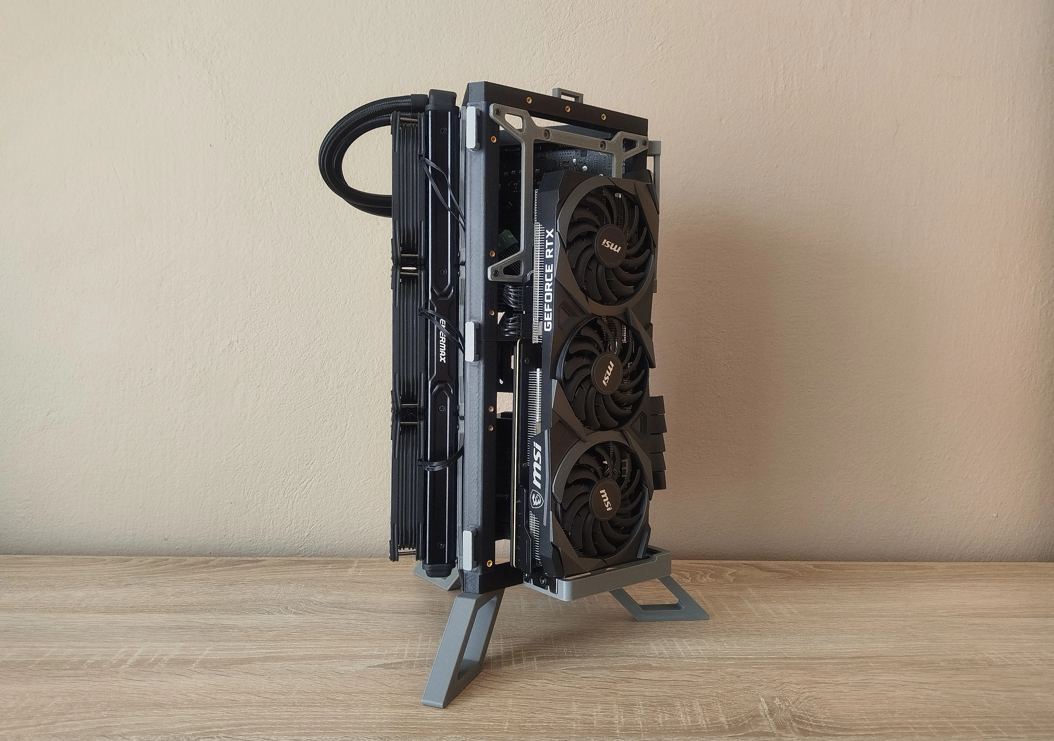

Im Zuge meiner Recherche für einen PC Build war ich am überlegen welches Gehäuse es werden soll. Am Boden möchte ich ihn nicht mehr stellen, am Tisch ist mir der Platz zu kostbar (mit einem MidTower) dann bin ich zufällig auf recht minimalistische, kompakte aber dennoch offene 3D Turm Gehäuse gestoßen welche ansich schon eher meine Richtung sind aber so richtig zufrieden bin ich nicht damit.
Über Kleinanzeigen bin ich dann auf die Xproto Gehäuse gestoßen, die gefallen mir nochmal besser weil sehr kompakt aber dennoch kein Problem mit Wärme.
Kennt ihr noch mehr solche offene aber kompakte Gehäuse? Sowas wie das Core P3 ist mir einfach zu sperrig, wofür so viel unnütze Fläche. Man könnte die Hardware auch ganz einfach auf einer Platte befestigen und an die Wand aber das sieht... gewöhnungsbedürftig aus. Ein bisschen Ästhetik darf schon sein.

Das XProto ist ja im Grunde kein "Gehäuse". Dadurch ist der gesamte Raum das "Gehäuse". Und der hat halt genug Luft. Ein "Gehäuse" kann besser sein, weil die Luft sich darin im Zweifel etwas mehr bewegt. Der Vorteil ist aber minimal. Das Problem an kompakten Gehäusen ist der Platz. Sonst nichts. In der Tat sind diese Gehäuse häufig sogar "besser" belüftet, weil eben i.d.R. keine Glas-Panel benutzt werden. Also bei den meisten.
Auch bei einer potenten Grafikkarte ist das Problem eher der Platz. In mein FormD T1 kann ich bspw. nur eine 5090 FE verbauen. Für eine andere 5090 ist da kein Platz, weil die alle zu lang sind. 5080er gibt es ein paar mehr. Das Problem in kompakten Gehäusen ist i.d.R. auch gar nicht so sehr die GPU - sondern eben die CPU. Weil die entweder mit einem kompakten Kühler auskommen muss oder aber mit einer AIO, durch die dann die warme Luft der GPU geblasen wird.
Aber wie gesagt... Das XProto... Da kannst rein theoretisch auch den D15 G2 draufsetzen oder einen anderen riesigen Luftkühler. Bei der GPU bist du halt je nach Größe in der Länge limitiert.

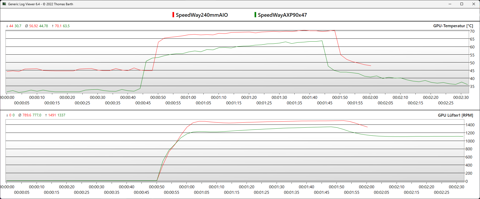

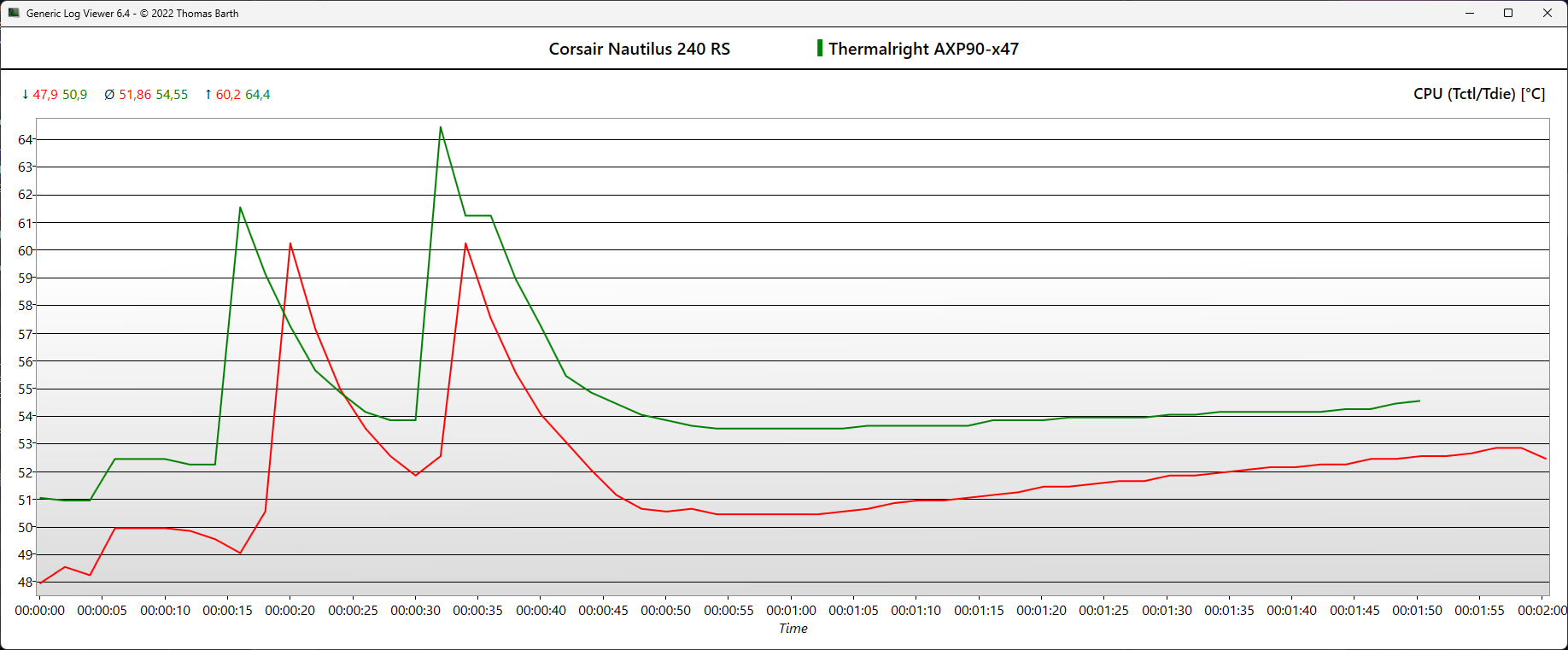

Mit Speed Way habe ich einfach mal versucht eine "Spielelast" zu simulieren. Da merkt man dann, dass der AXP90x47 Full CU gar nicht so weit weg von der AIO ist. Dafür aber die GPU (5080 FE) etwas kühler läuft und vor allem weniger Drehzahl benötigt.
Wobei etwas gut ist. 63,5 °C (mit Luftkühler) vs 70,1 °C (mit AIO) ist schon ein ordentlicher Unterschied. Da fallen die 51,9 °C (mit AIO) im Vergleich zu den 54,6 °C (mit Luftkühler) bei der CPU gar nicht so sehr ins Gewicht.
Der Radiator ist tendenziell für die GPU ein Hindernis.
Insgesamt hilft im Era 2 aber das man hier 4 Lüfter verbauen kann. Das hilft auch dem AXP90x47 enorm.
Unterschied war hier wirklich nur der Radiator. Lüfter wurden jeweils dieselben verwendet. Alle 4 als Outtake.
Fand ich tatsächlich spannend :)

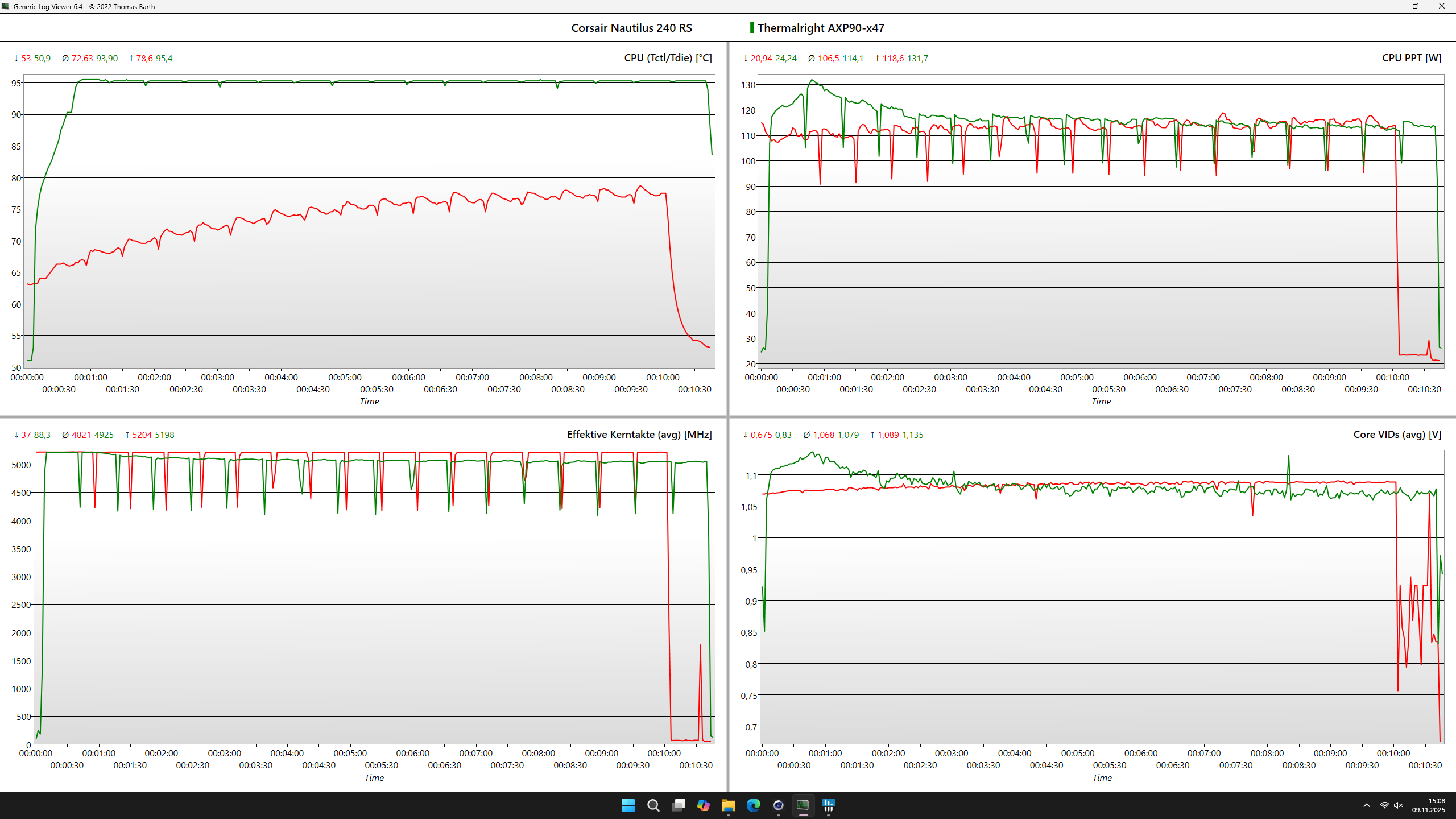

Keine Frage. CPU-only sah das dann so aus:
Wobei der AXP90x47 hier über die Zeit nur 200 MHz verloren hat. Warum der am Anfang mit 130 Watt eingestiegen ist, weiß ich aber bis heute nicht. Macht im Endeffekt kein Unterschied.
Und mir wichtig zu erwähnen: Bei mir laufen die Lüfter dann nicht mir hohen RPM wie in vielen Tests. Das heißt wenn man wollte, kriegt man den Maximaltakt wohl auch rausgepresst.
