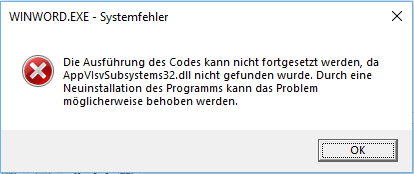

Wenn die Installation abgeschlossen ist, funktioniert alles, wie es soll. Aber wenn ich einige Minuten später irgendein Office-Programm öffnen will, sehe ich nur diese Fehlermeldung:
Das passiert nach jeder Neuinstallation.

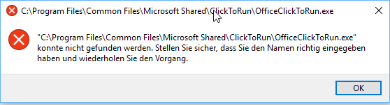

Die Hilfeseite von MS sagt hierzu nur, dass man Office neu Installieren oder reparieren soll. Versuche ich die Reparatur, wird in der Systemsteuerung angezeigt, dass Office schon deinstalliert wurde (was nicht der Fall ist) und in den Einstellungen von Windows 10 bekomme ich diesen Fehler: vivaldi_2017-10-30_14-55-16.png
Ich finde nirgendwo eine Lösung zu diesem Problem und kann mir auch nicht erklären, warum Office zunächst funktioniert, dann aber plötzlich nicht mehr.

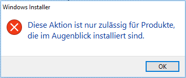

Beim Deinstallieren der MSI-Pakete tritt ein Fehler auf:

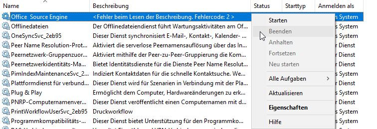

Auch der Engine-Dienst lässt sich nicht beenden:

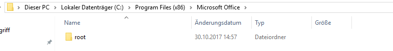

Im Office-Verzeichnis verbleibt der root-Ordner:

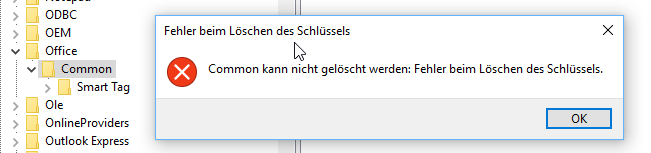

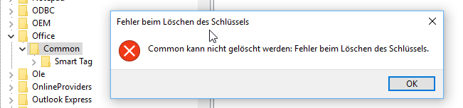

Einige Registry-Schlüssel lassen sich nicht löschen:

Ich habe die Anleitung so gut es ging befolgt und auch wie schon im ersten Post geschrieben das Problemlösungstool von MS benutzt, um Office deinstallieren zu können. Wenn du ein anderes Fix It meinst, ist mir das entgangen. Das Problem mit Office ist allerdings noch immer nicht gelöst.

Ich hatte auf diesem System nur Office '16 installiert. Das verlinkte Tool kann die MSI-Dateien entfernen. DAs Problem besteht aber weiterhin, habe es eben erneut versucht. Habe Outlook eingerichtet und beim nächsten Start wieder die Meldung über die fehlende DLL.
