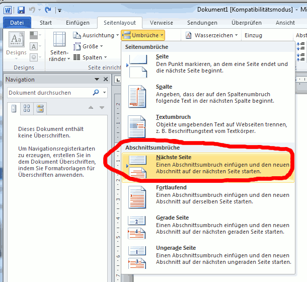

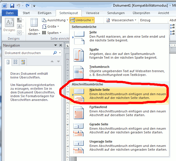

Wie füge ich einen Abschnittswechsel ein? Ich habe im Internet gelesen, man soll auf Seitenlayout > Umbrüche > Abschnittswechsel gehen, doch 'Abschnittswechsel' gibt es bei mir im Kontextmenü von 'Umbrüche' nicht.
Vielleicht hast du es einfach nur übersehen. Ich hab mal nen Screenshot gemacht und es markiert. Sollte eigentlich da sein.
