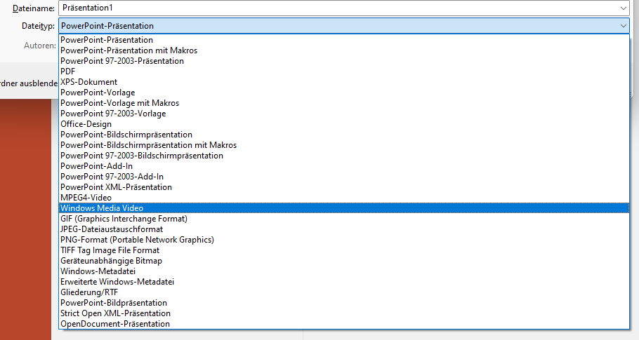

kurz gesagt: Neuen Laptop, Office 2019 neu installiert, habe aber bei Powerpoint unter "Speichern unter" plötzlich nicht mehr SVG als Auswahl.

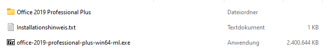

Wir haben eine Cloud bei uns und dort ist eine eigene Installationsdatei (jeweils für 32bit und 64bit eine) für Office. Das ist eine .exe, die automatisch Office installiert basierend auf einer config-Datei, wenn man sie ausführt.

Installationsdatei Cloud (hier 64bit):
Hier Speichern Unter von Alten (mit SVG) und Neuem (ohne SVG):
Office vom alten Laptop, vermutlich mit Einzelhandel-ISO installiert.
Office vom neuen Laptop, mit Volumenlizenzversion installiert.

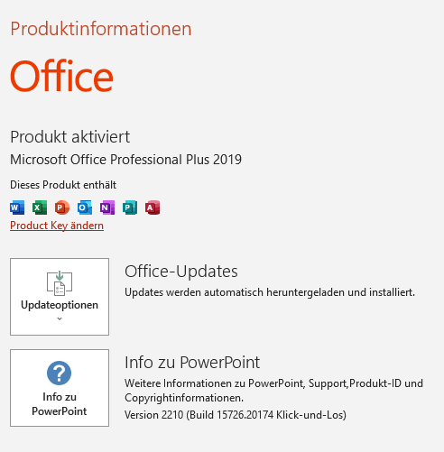

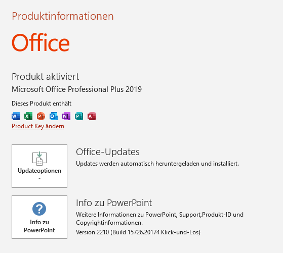

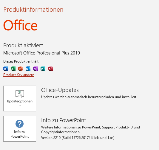

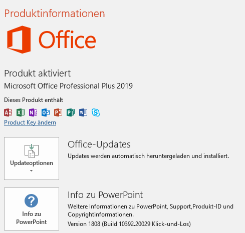

Hier die Kontoinformationen laut Powerpoint Alt und Neu (beides 32-bit)
Neue

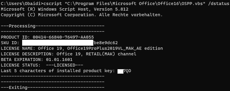

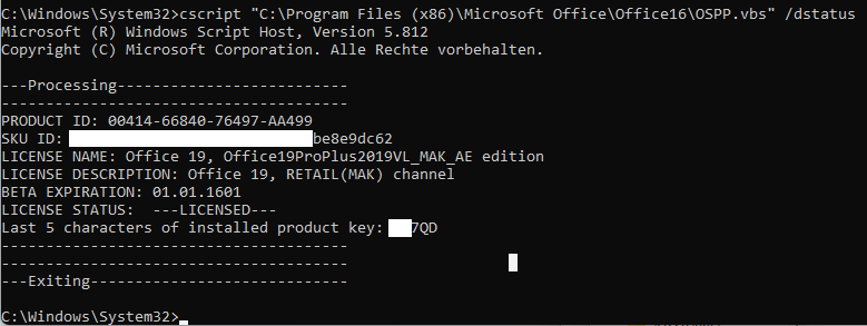

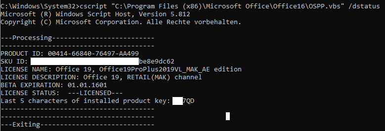

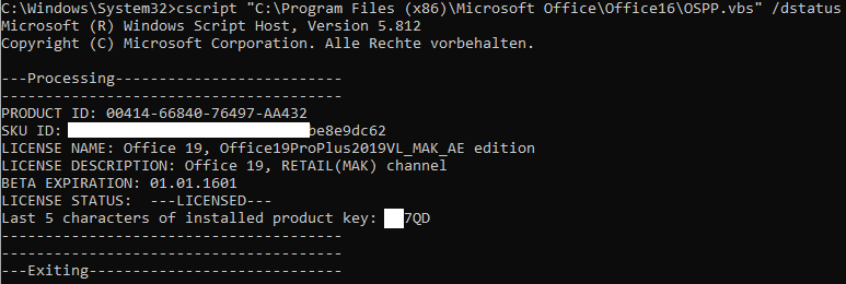

Und bei Eingabeaufforderung Information zu den Office Versionen Alt und Neu:

Zuletzt bearbeitet: (Hab für bessere Vergleichbarkeit nun nur noch 32-bit mit 32-bit verglichen)
Die eine Version ist x86, die andere x64.
Vielleicht liegt es daran?

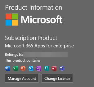

Office 365 auf iMac aktuelle Updates und Office 365 auf Win 22H2, bei beiden Geräten auch kein SVG Export im Dropdown.
Was ich noch sehe es sind deutlich unterschiedliche Build Nummern.

Hast du zufällig eine configuration.xml Datei im Ordner, aus der du die setup.exe startest?
Die neuen Office Versionen haben keine Clicki-Bunti-Installations-Routine mehr, da konfiguriert man die Installation über eine .xml Datei.
Reaktionen: thepate94227

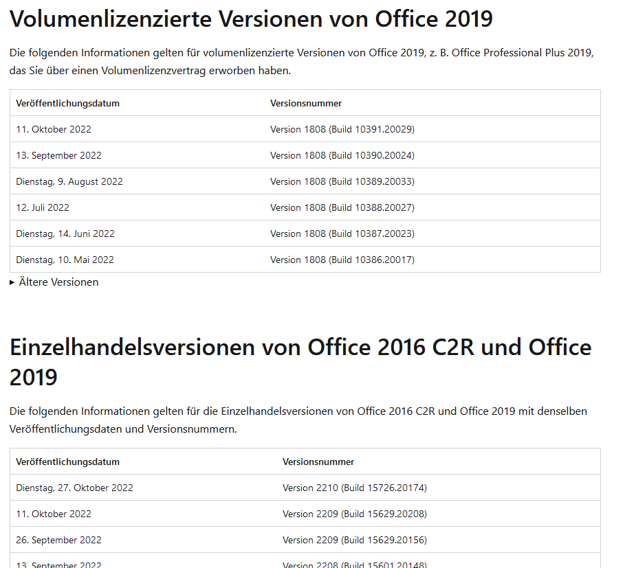

Mich hatte irritiert, dass "alt" eine neuere Version zeigt als "neu". Da gibt es aber tatsächlich einen Unterschied zwischen den Versionen (hatte gedacht, dass bei den Volumenlizenzversionen genauso die Version sich mit jedem Release ändert a la 2210 für Oktober 2022).

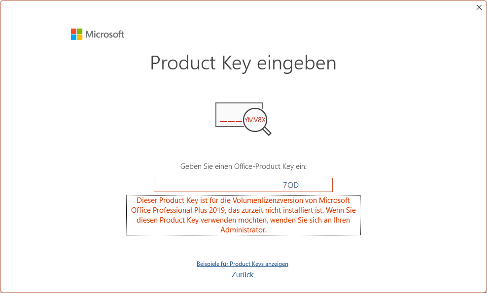

Ich passe mein Ausgangspost gleich noch an, wenn ich die 32-bit Version installiert habe für die bessere Vergleichsbarkeit. Jedenfalls kann ich schon mal zeigen, was für eine Meldund kommt, wenn ich den Key eintippe, wenn ich die offizielle ISO installiere (Pro Plus 2019)
Oh, danke für die Übersicht! Tatsächlich gibt es dann ein Unterschied. Interessant...

Ah, da hab ich nun was gefunden:
https://www.drwindows.de/news/micro...t-svg-export-und-automatische-designanpassung
Da die Volumenlizenz-Version noch auf Stand 1808 (trotz aktuellen Patches) ist, sind wohl Features danach noch nicht in diese Version gewandert...
Dann wundert mich aber: wie kann es sein, dass der offensichtlich selbe Key auf dem alten Laptop mit der scheinbar offiziellen nicht-Volumenlizenz-Version funktioniert hat?
Ja, habe ich. Dort steht aber nur (für die 32bit Version z.B.):
Code:
<Configuration>
  <Add SourcePath="C:\Users\%USERNAME%\Desktop\Office 2019 Professional Plus\Download\Office-2019-ml" OfficeClientEdition="32">
    <Product ID="ProPlus2019Volume">
      <Language ID="de-de" />
      <Language ID="en-us" />
    </Product>  </Add>
</Configuration>
D.h., ich kann festhalten:
  • An der 32bit vs. 64bit Variante kann es nicht liegen. Es liegt an Volumenlizenzversion vs. Einzelhandelversion.
  • Die Volumenlizenzversion ist in ihrer aktuellsten Version (1808) hinter der Einzelhandelversion (2210) und hat die Funktion, SVG zu exportieren, nicht.
  • Ich konnte aber wie auch immer den Key damals auf eine Einzelhandelversion aktivieren, denn offensichtlich ist auf meinem alten Laptop nicht die Volumenlizenzversion installiert. Das merkt man daran, dass die Build aktuell ist.
