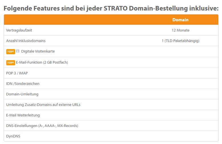

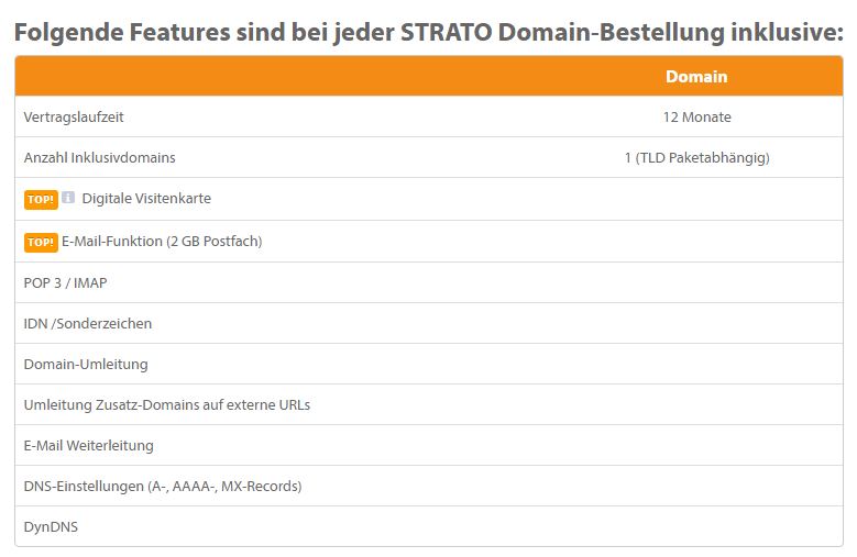

Alles klar, dass bedeutet mir würde z.B. der Domain Tarif von "Strato" https://www.strato.de/domains/ für 0.79 Cent monatlich für Office 365 / Exchange ausreichen ?!
Gruß Philipp

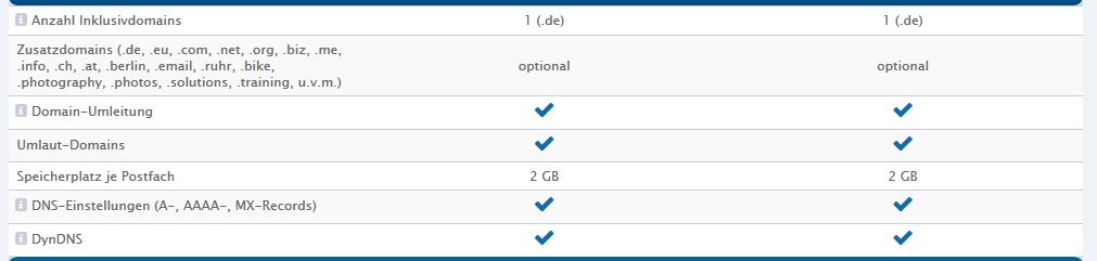

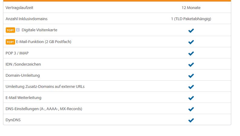

Okay...
Schade... Bei dem einfachen Domain Tarif fehlen natürlich wieder die MX-Records, die man erst beim Mail Tarif dazu bekommt.
Werde ich mir nochmal INWX ansehen, dort gibt es die .de Domain für 5,97€ Jährlich.
das kann ich mir eigentlich nicht vorstellen.
Das einzige was ich vorher noch klären würde ist ob du auch txt einträge setzen kannst.
Zum überprüfen der Domain bzw. ersteinrichtung reicht es mx einträge setzen zu können.
Spätestens aber bei so geschichten wie single sign on und ich glaube auch schon bei einer hybrid onpremise/o365 konstellation gehts nicht ohne txt.

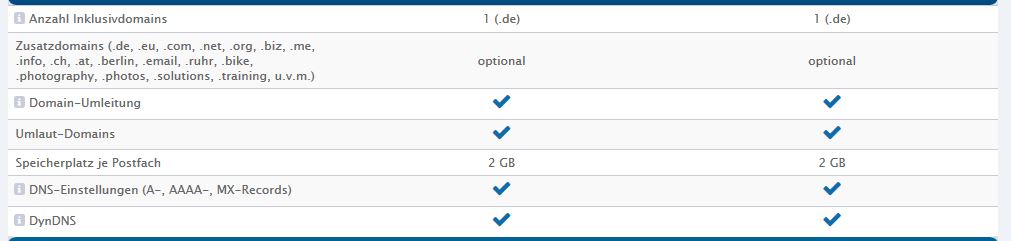

Upps Fehler von mir :D
TXT Einträge hatte ich gemeint, dass diese nicht als Funktion ausgeschrieben sind.,
Müsste ich mal eine Mail an Strato senden, da es bei den größeren Tarifen auch nicht zusätzlich ausgeschreiben ist.
nene ich will damit nur sagen das, es mich wundern würde wenn es die mx einträge nur mit dem mail tarif gibt.
Denn gerade wenn man mail über den provider bezieht braucht man diese ja nicht.

so habe eine Rückmeldung von Strato bekommen.
Ich zitiere:
vielen Dank für Ihre Anfrage, die ich Ihnen gerne beantworte.
Einen TXT Eintrag können Sie auch in einem Domain Paket nutzen.
Dann reicht der einfache Domain Tarif von "Strato" aus.
