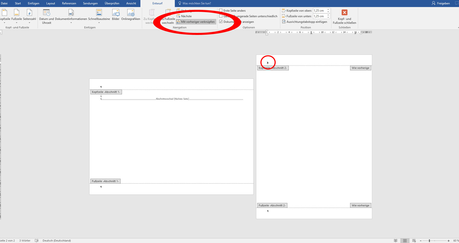

Das was du hast ist dadurch entstanden, dass du erst den Abschnitt eingefügt hast und dann in der Kopfzeile von Abschnitt 2 "Mit vorheriger verknüpfen" deaktiviert hast.
Und genau das machst du von hinten nach vorne. Also in die Kopf- und Fußzeile des Abschnitts 2 (oder Folgeabschnitt) gehen, die Option "Mit vorheriger verknüpfen" wieder aktivieren - Word fragt jetzt ob es das wirklich überschreiben soll - und jetzt kannst du die Kopfzeile verlassen und den Abschnittsumbruch entfernen.
Danke für deine Antwort!
Ich habe das gerade mal ausprobiert. Aber das Problem scheint unabhängig von "mit vorherigem Abschnitt verknüpfen" zu sein.

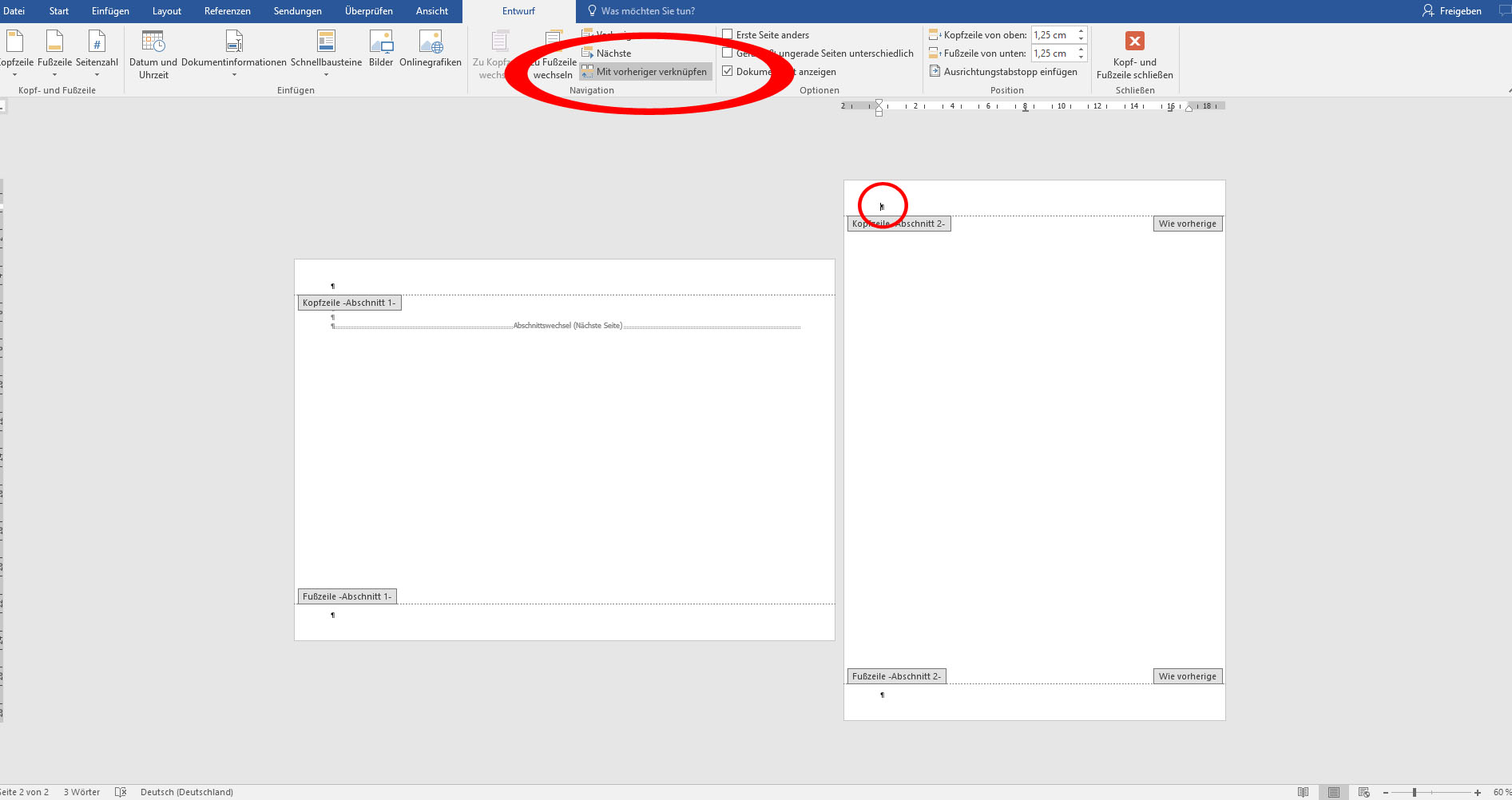

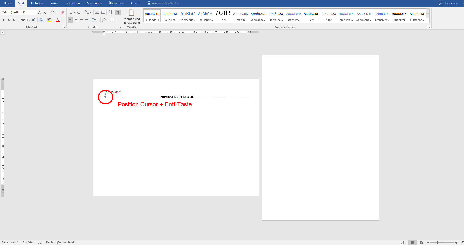

Hier die beiden Abschnitte:

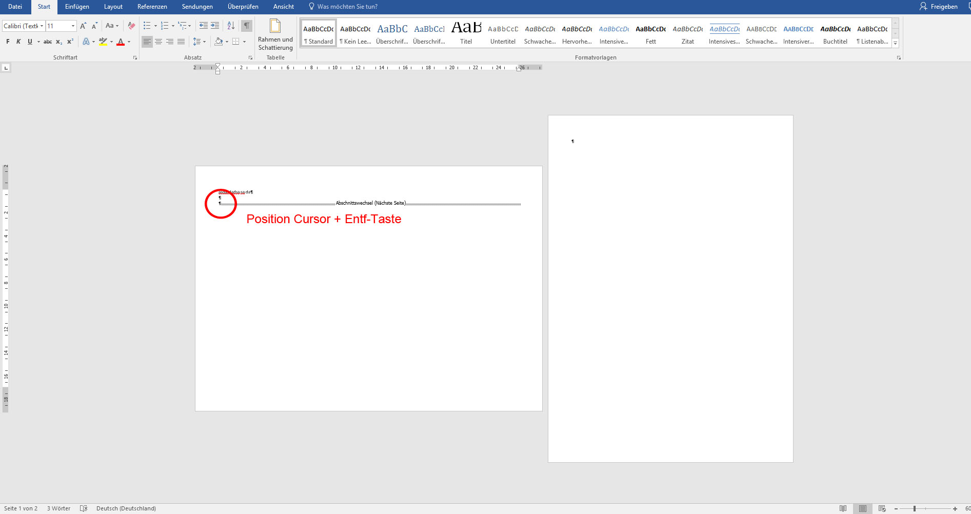

Nun gehe ich mit dem Cursor auf Seite 1 und drücke die Entf-Tasate:

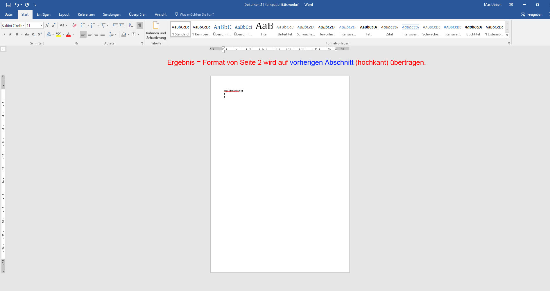

Als Ergebnis wird das Format von Seite 2 auf den gesamten vorherigen Abschnitt übertragen:
Ich möchte aber, dass wenn ich Abschnitt 2 entferne, dass das Format von Abschnitt 1 bestehen bleibt. Ansonsten muss ich das ständig wieder ändern, obwohl ich ja extra Abschnitt 2 lösche, weil ich ihn weg haben will (und nicht, damit alles davor in dem Format übernommen wird).

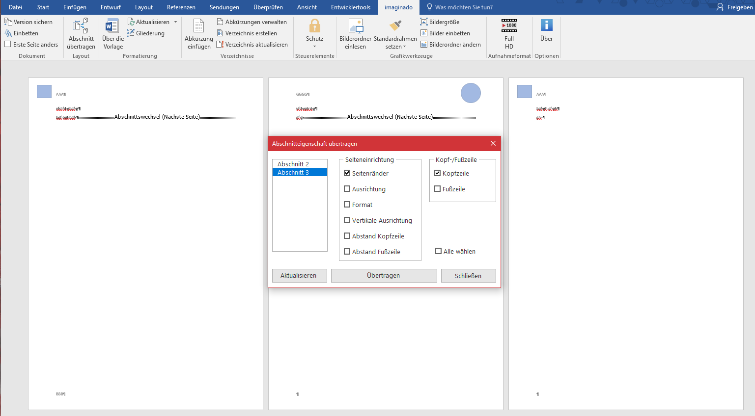

Deshalb integriert: Eine Funktion zum Übertragen des Seitenlayouts und der Kopf-/Fußzeile.
Wobei man Die Kopf-/Fußzeile je nach Fall eventuell auch stumpf über "Mit vorheriger verknüpfen" bauen kann.
Die aktuelle Version hab ich hochgeladen.
Der Dialog ist nicht modal, heißt, man kann den offen lassen, den Abschnitt wechseln (Aktualisieren klicken) und dann dessen Eigenschaften übertragen.
