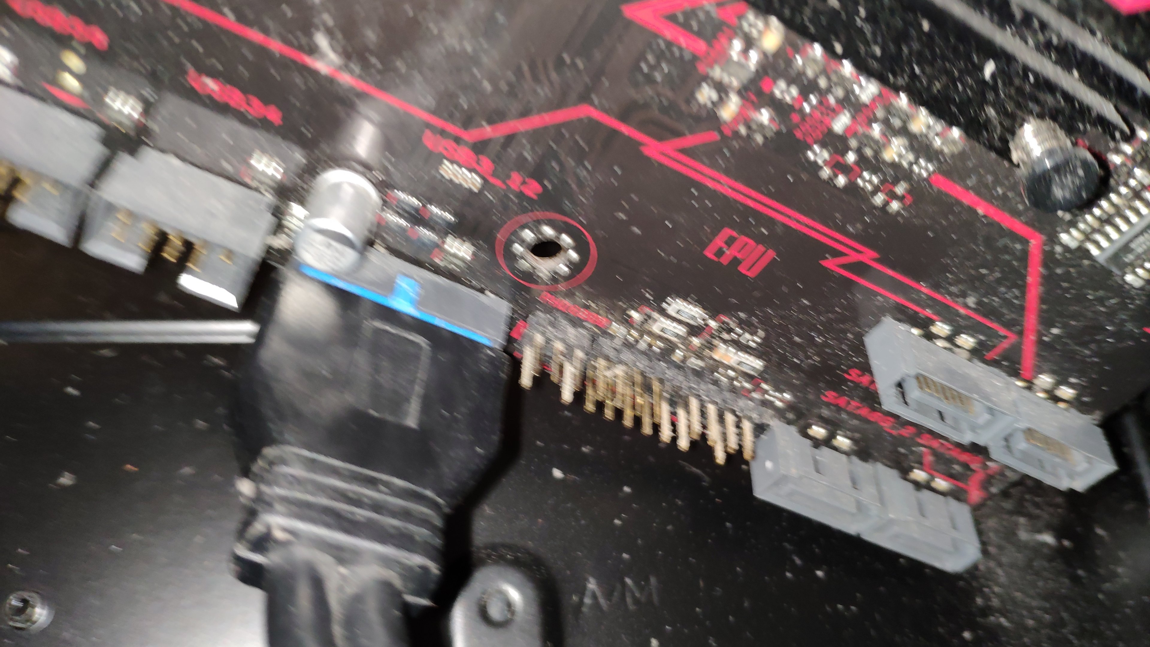

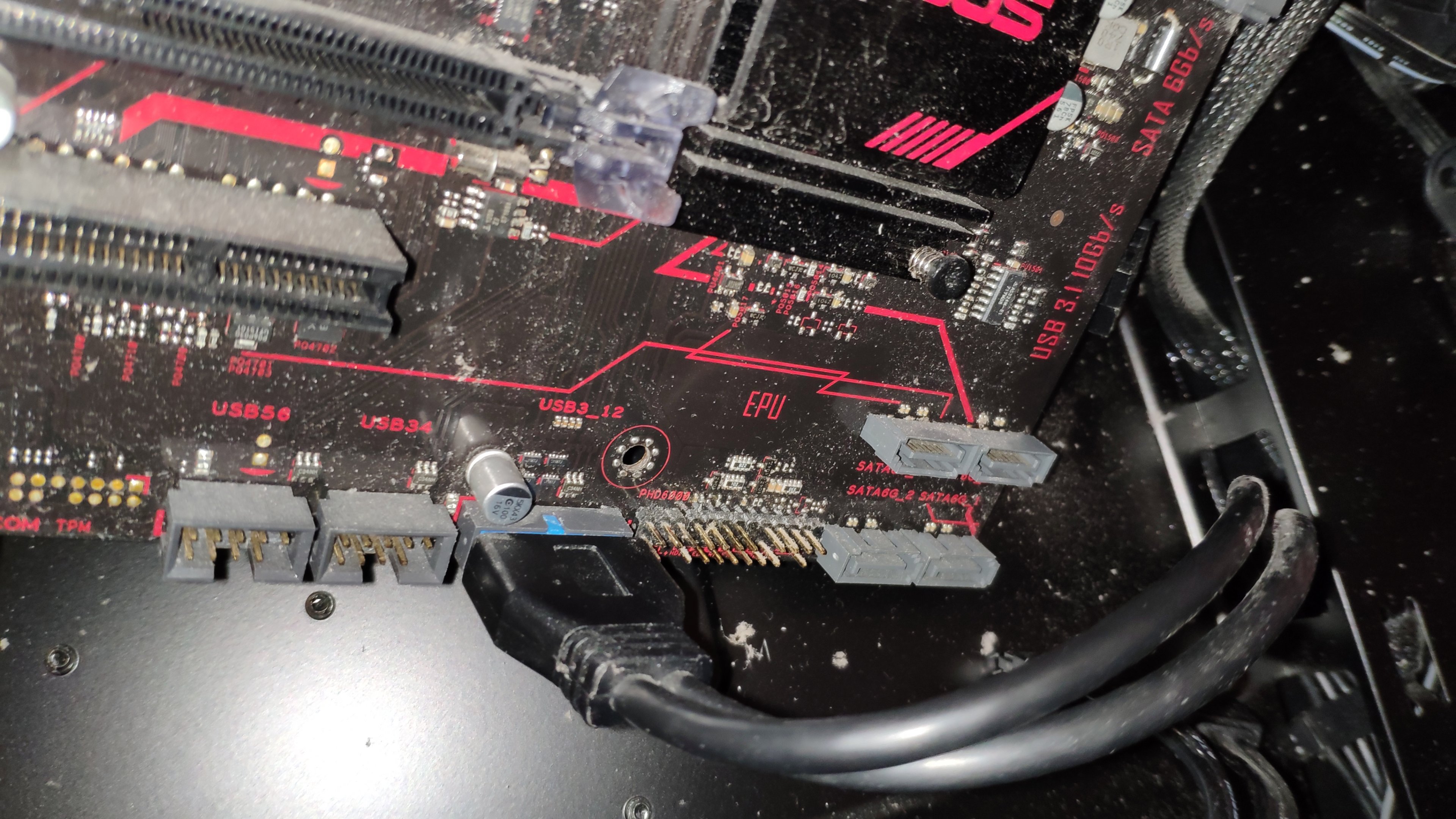

Zu guter letzt bekomme ich diesen USB Header nicht vom Mainboard gelöst. Der war vor 2 Jahren schon ein Albtraum beim Einbau. Ich sehe keinerlei Tabs und weiß nicht mehr weiter. Mein kleines PC Aufrüstprojekt scheint mich heute zu besiegen.
Das ist mein erster selbstgebauter PC gewesen den ich jetzt umrüsten wollte aber irgendwie bin ich zu unfähig. *seufz
Ich habe Gewalt versucht und probiert es langsam heraus zu wackeln.
Beides blieb Erfolglos.
Wäre für euren Rat dankbar. Alles sehr frustrierend heute.

Die Dinger haben keine Verriegelung, nur eine Verpolungsschutz in Form einer Nase.
Da es hier keinen Trick gibt hilft wohl nur kräftiges Ziehen. Fragt sich nur, wie das überhaupt dann so festhängen kann!?
Hast du den damals selbst zusammengebaut? NIcht das ein OEM den irgendwie mit Klebstoff fixiert hat.

Ich hab das selbst eingebaut. Ich erinnere mich dass der Header damals schon Probleme bereitet hat. Verklebt ist da nichts.
Was war den damals das Problem? Das steckt ja normal wirklich nur lose drauf. Nicht das da durch eine Überspannung irgendwas verschmolzen ist.
Einfach den Stecker mit sanften Druck links und rechts mit einem Schlitzschraubendreher hochhebeln.
Jeweils eine Seite nach der anderen. Das sollte mit etwas Feingefühl kein Problem sein.

Der Zusammenbau ist jetzt schon über 2 Jahre her, aber wenn ich mich recht erinnere hatte ich einfach große Probleme das Kabel hereinzubekommen.
Ich glaube aber nicht unbedingt dass etwas verschmolzen ist. Daß Kabel bewegt sich schon etwas wenn man es entfernen will, es fühlt sich so an als sei eine Verriegelung im Weg aber ich weiß beim besten Willen nicht wo da ein Druckpunkt sein soll.
Außerdem war der PC ja noch voll funktionstüchtig. Also keinerlei Defekt vorhanden.
Einen Druckpunkt gibt es da auch nicht, der muss einfach klemmen, vielleicht ist der Port verzogen. Hilft dann nur hebeln.
Reaktionen: matmartin
Eigentlich sollte sich das ohne viel Gewalteinwirkung langsam nach links und rechts freiwackeln lassen. Lt. Google passiert das gar nicht so selten und die Lösung jeweils: Wackeln, Geduld haben und wie o. g. mit einem Schlitzschraubenzieher an den Seiten vorsichtig hebeln.

Danke für den Hinweis mit dem Schlitzschraubendreher. Nach viel Schweiß und Gewackel ist er nun draußen.
