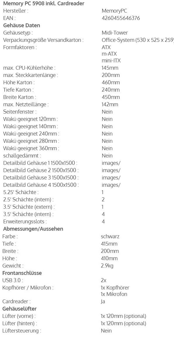

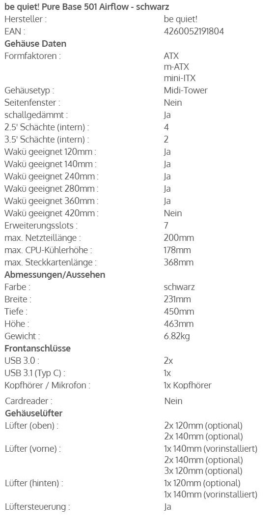

vielen dank für eure hilfe. im anhang sind die beiden gehäuse zur auswahl. das bequiet kostet mehr aber es geht mir halt vorallem darum ob ich mir mehr staub und lautstärke hole ohne das es wirklich nötig ist. als netzteil habe ich das bequiet! System Power 10 - 450W - 80 PLUS Bronze gewählt. ich freu mich von euch zu hören.

Definitiv das be quiet!-Gehäuse.
Wie es scheint bist du gerade noch beim Konfigurieren, möchtest du uns vielleicht auch die anderen geplanten Komponenten verraten? Denke wir können dir 1-2 Tipps mit auf den Weg geben ;-)
Das be quiet!-Gehäuse hat zwei 140 mm (vorn und hinten) Lüfter vormontiert, die würde ich lassen und ggf. die Geschwindigkeit etwas reduzieren.
