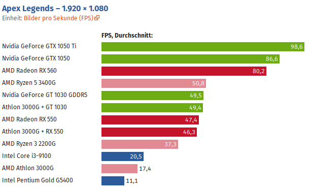

maik005 schrieb:
Ich vermute, dass der Ryzen 3400G bei der GPU Leistung deutlich über der GT710/GT1030 liegt?
Die GPU des 3400G ist ungefähr auf dem Niveau der GT1030/RX550, die GT710 ist viiiel schwächer. Spielen ist mit der nicht drin. Bei 3400G/1030/RX550 jedoch durchaus.

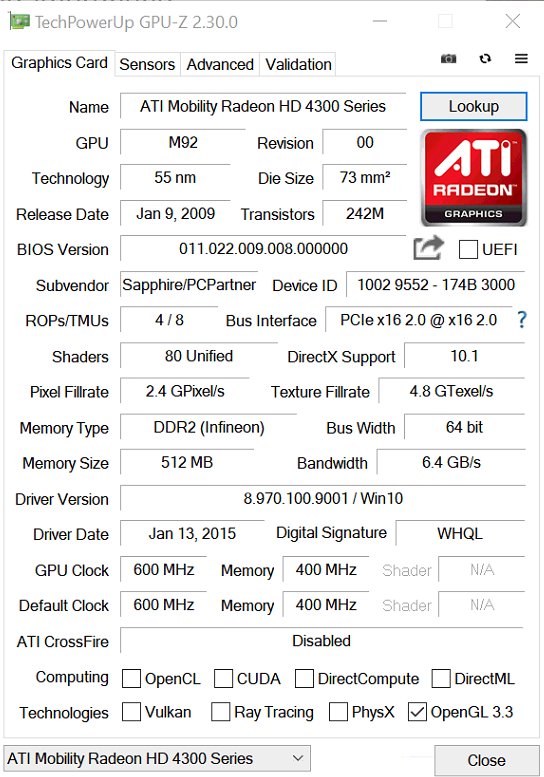

Derzeit hat er diese Grafikkarte verbaut...
Mitnehmen lohnt sich da denke ich absolut nicht 🤔
