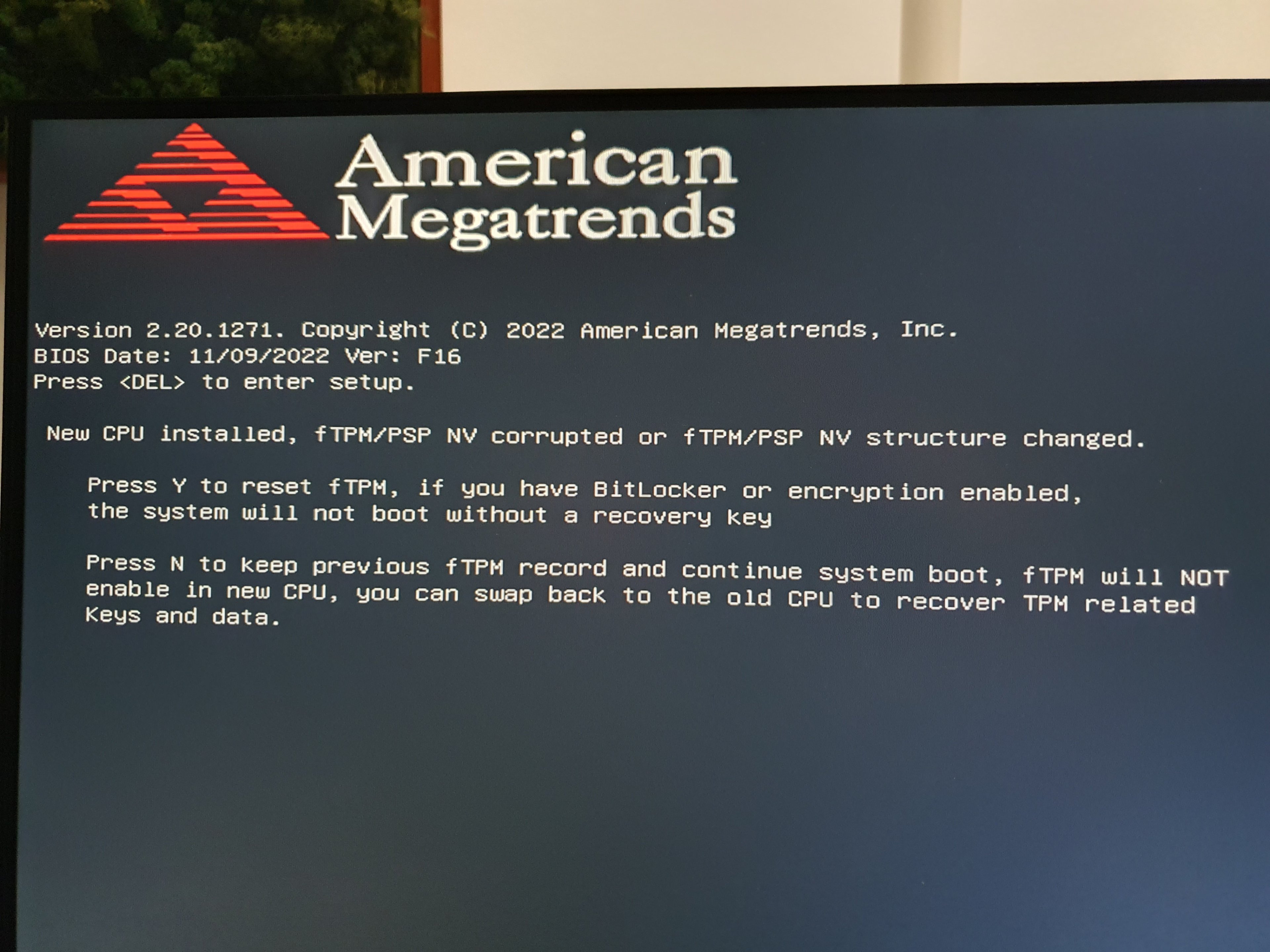

Nabend!

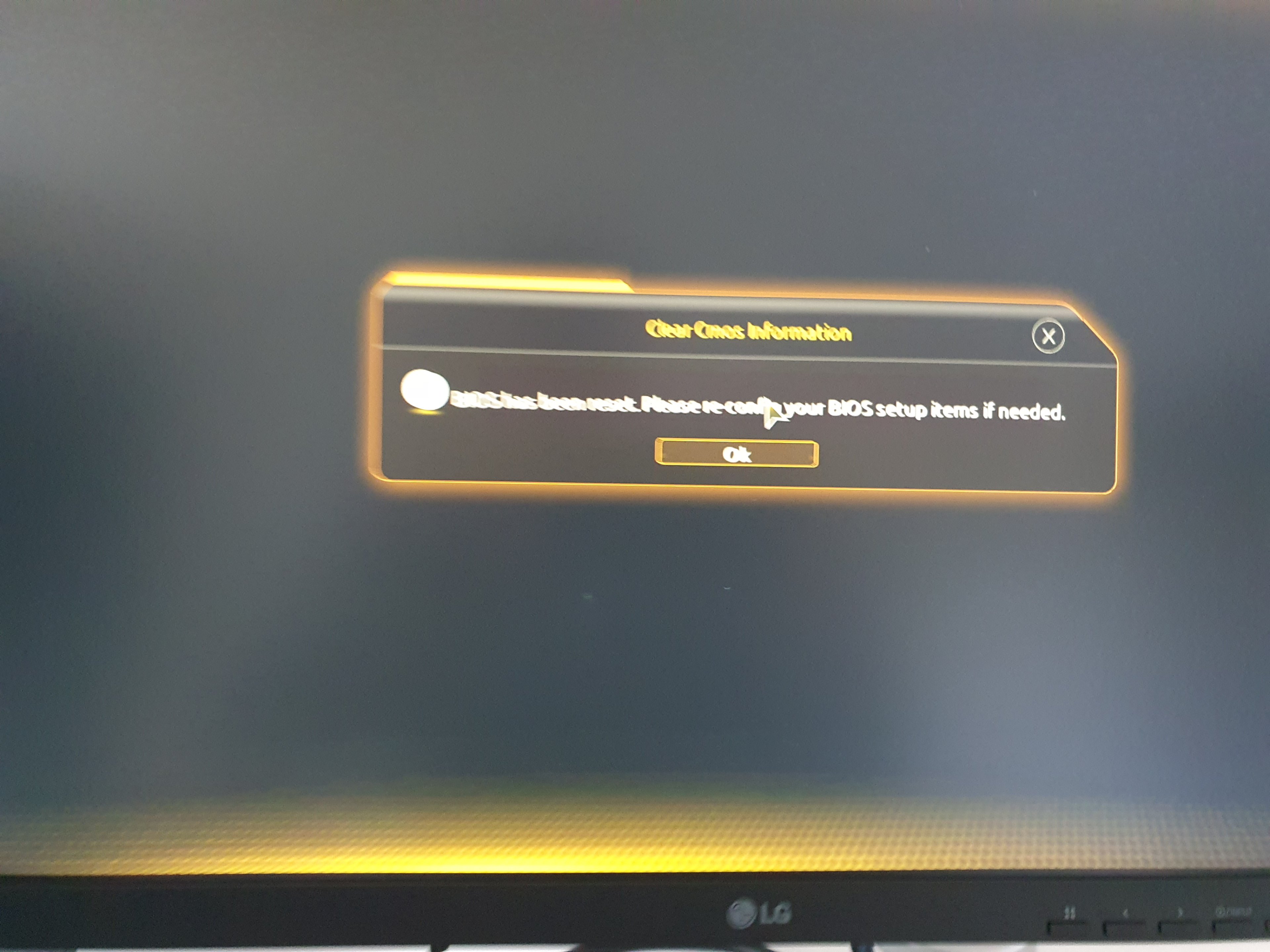

Soweit hat alles gut geklappt. Win 11 und die Updates sind bereits installiert.
Jedoch, bei jedem Reboot erscheint dieses Bild:
...bis jetzt "übergehe" ich das immer mit "N".
Was kann/muss ich dagegen tun? Ich möchte ja, dass der PC nur normal bootet.
DEL (Entf) kann ich bspw. gar nicht drücken.... und "Y" habe ich noch nicht versucht....

Spiele das aktuellste BIOS auf: https://www.gigabyte.com/Motherboard/B550M-DS3H-rev-10-11-12-13/support#support-dl-bios
Die BIOS Einstellungen, wie XMP/DOCP, Lüfterkurve usw., müssen danach neu eingestellt werden.

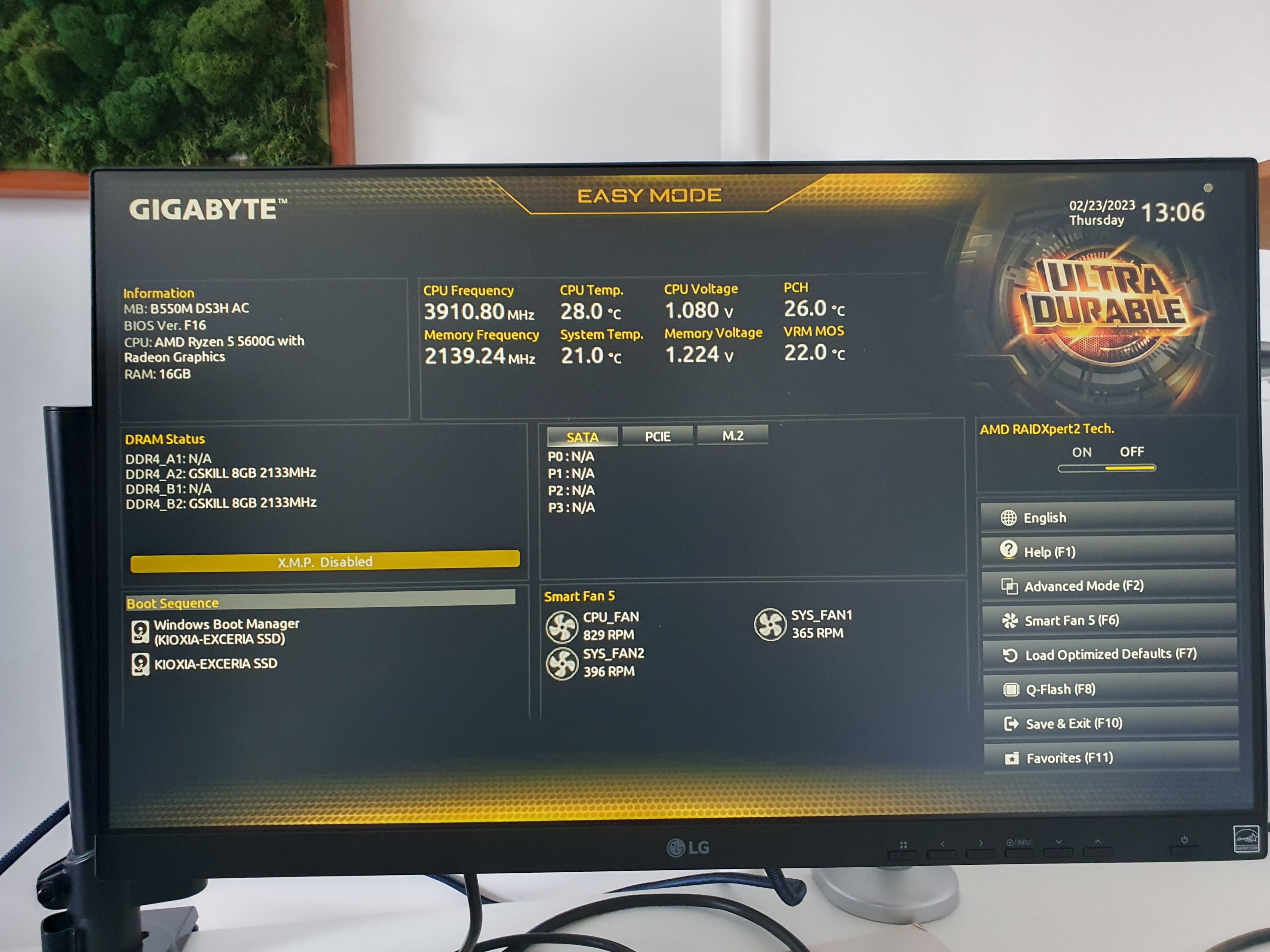

Das ist schlecht, denn da läuft dein RAM nicht mit der vollen Geschwindigkeit und du verschenkst Leistung.Michelf schrieb:Ich habe dort keine Einstellungen verändert.

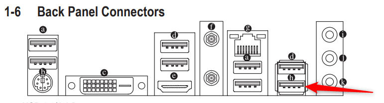

Nachzulesen im Handbuch zum Board oder du machst es via USB BIOS Flashback ---> siehe Video.Michelf schrieb:Wie spiele ich das BIOS auf?
Anleitung für Gigabyte Boards (egal ob Intel oder AMD).

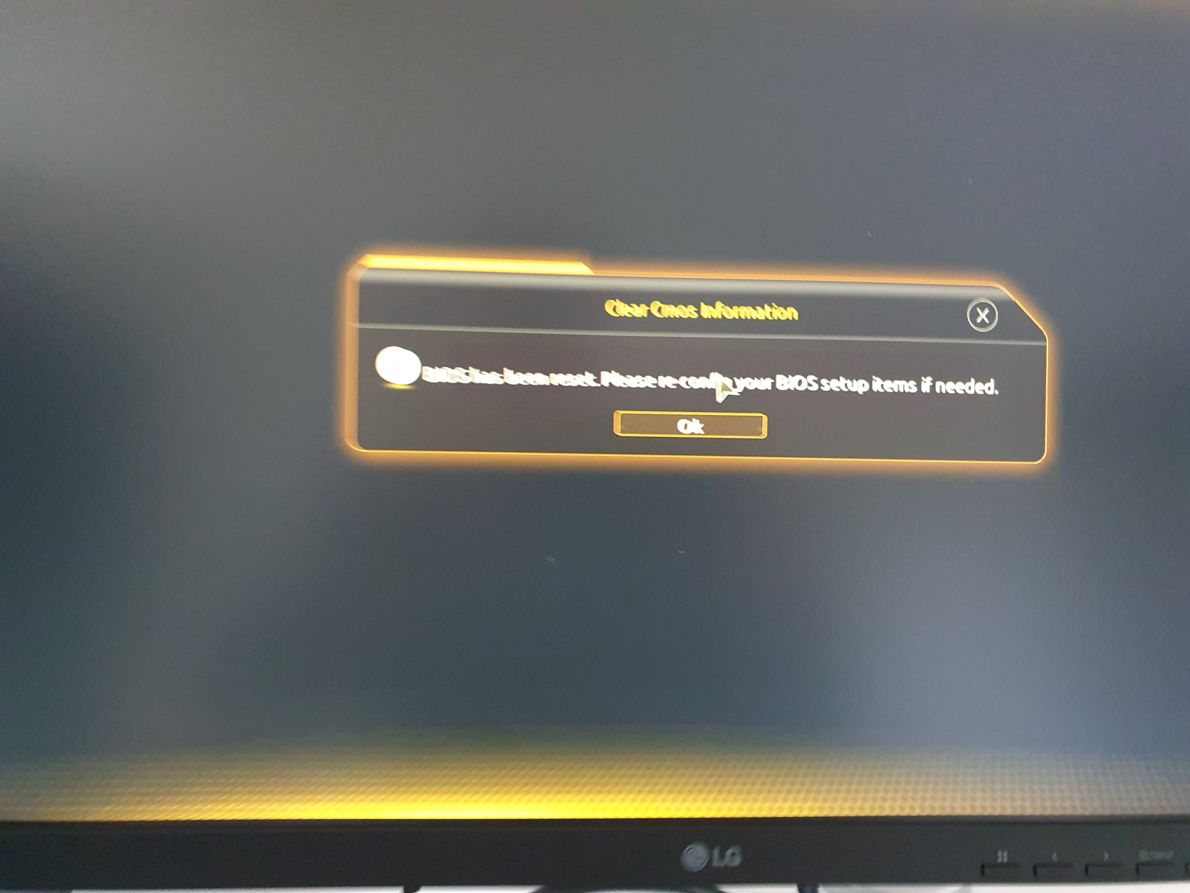

per Q-Flash das Bios geupdated. Wie in dem Video beschrieben.
Wenn ich den PC wieder hochfahre, sieht es genauso aus, wie in vorher. Woran liegt es?
Was kann ich tun? Was sagt mir die Meldung genau? Offensichtlich hat das Updaten auf Version "17b" wohl nicht geklappt
AH und "DEL" kann ich gar nicht erst drücken... bzw. es passiert nichts, wenn ich es drücke
EDIT: Die mutigen werden belohnt... einfach "Y" (also "Z") gedrückt. Das System bootet ganz normal... aber es läuft immer noch nicht die aktuellste Version des BIOS! Daher noch mal mein Hilfe-Gesuche.
Was habe ich verkehrt gemacht? Was kann sollte ich jetzt einstellen?

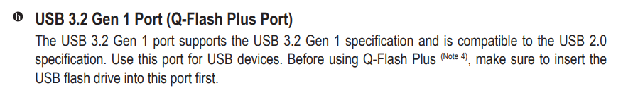

- USB Stick formatiert (FAT32)
- Datei drauf gezogen
- wie im Video umbenannt
- Gehäuse auf gemacht. Alles abgesteckt außer Power CPU und Power Motherboard.
- Q-Flash gedrückt.

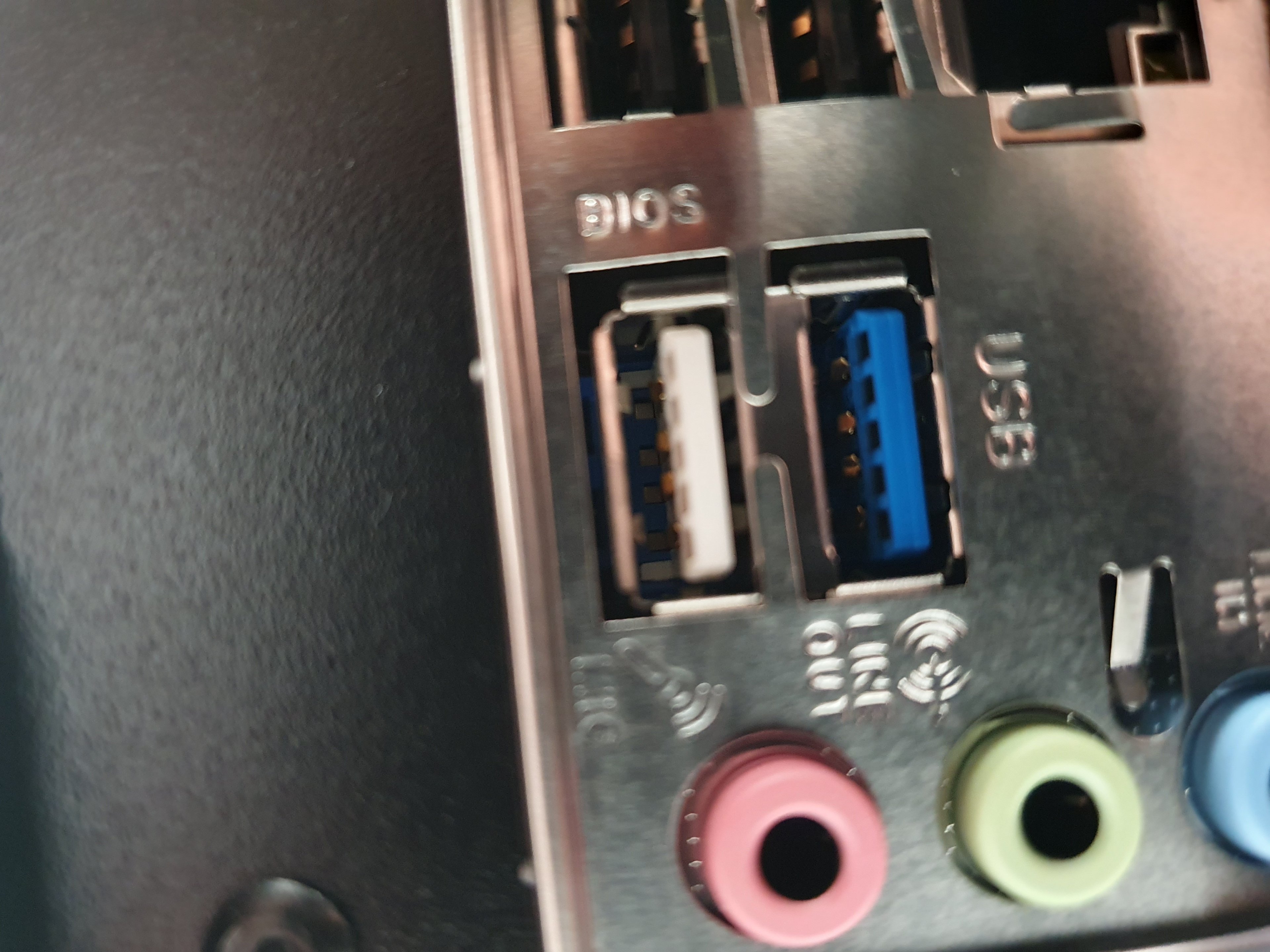

Ja, sahs in dem richtigen Port!
Ja, im FAT32 formatiert...
Beim umbenennen der Datei... in dem Video nennt er es erst "GYGABYTE.bin" und dann nochmal in "GIGABYTE.bin" Ich habe es ebenfalls genauso 2x geändert....
Ist das richtig/nötig?

Es muss "GIGABYTE.bin" (ohne Anführungszeichen) heißen.
Hier noch ein Video dazu (ab Minute 1.50 zeigt er die Vorbereitung des Sticks.

Sind nur ein paar Klicks im BIOS ---> siehe Handbuch zum Board, Kapitel 2-4 Tweaker, Seite 24
Unter "Extreme Memory Profile" von "Disabled" auf "Enabled" stellen und "Profil1" laden. Dann sollte der RAM mit 3200MHz laufen. Nicht vergessen, du musst mit der Taste "F10" diese Einstellung im BIOS speichern.
Wenn die Lautstärke der Lüfter passt, musst du die Lüfterkurven nicht verändern.
Ja, XMP (Extreme Memory Profile)/DOCP (Direct Overclock Profile), zwei Bezeichnungen für das Gleiche (bei deinem Board heißt es XMP), solltest du auf alle Fälle aktivieren, da sonst der RAM nicht mit seiner Nennleistung von 3200MHz läuft und du dadurch Leistung verschenkst.Michelf schrieb:Nun also: muss/ sollte ich noch weitere Einstellungen (BIOS) vornehmen?

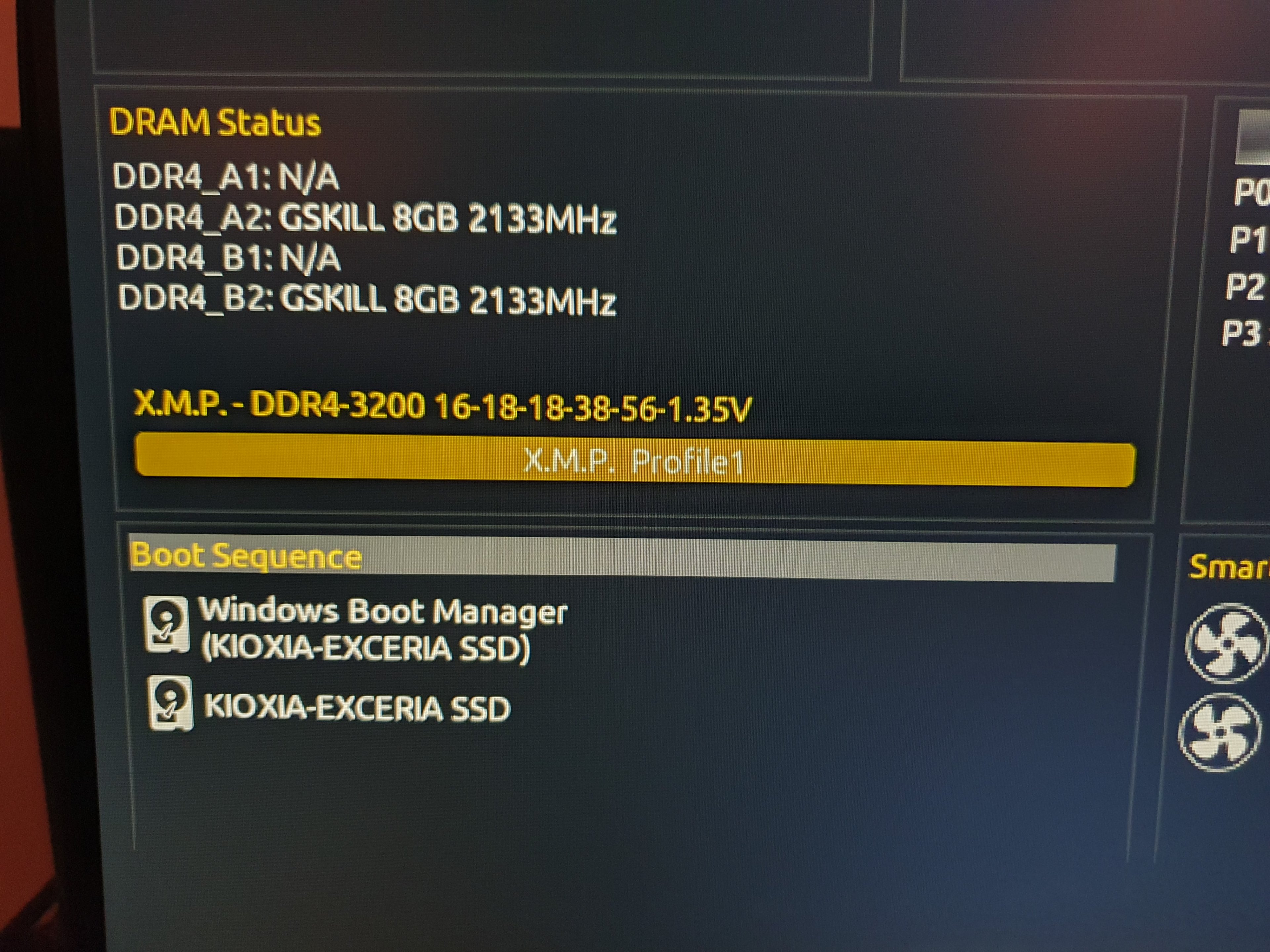

Gerade Mittagspause und wollte die Einstellungen treffen... Jetzt schau mal:
...da steht immernoch V16... Eigentlich sollte ich die Version 17b installiert haben. Dann hat es offensichtlich doch nicht geklappt.

Das BIOS Update war ein Vorschlag von mir, das in deinem Beitrag #23 geschilderte Problem zu lösen. Wenn das Problem nun keines mehr ist, benötigst du das BIOS Update nicht.
Das Laden von XMP ist ein anderes Paar Schuhe. Das ist mit jeder BIOS Version nötig, wenn man den RAM mit seiner Nennleistung betreiben möchte.
Wenn du die XMP Einstellung nicht vornimmst, wird der RAM statt mit 3200MHz nur mit 2133MHz laufen.
