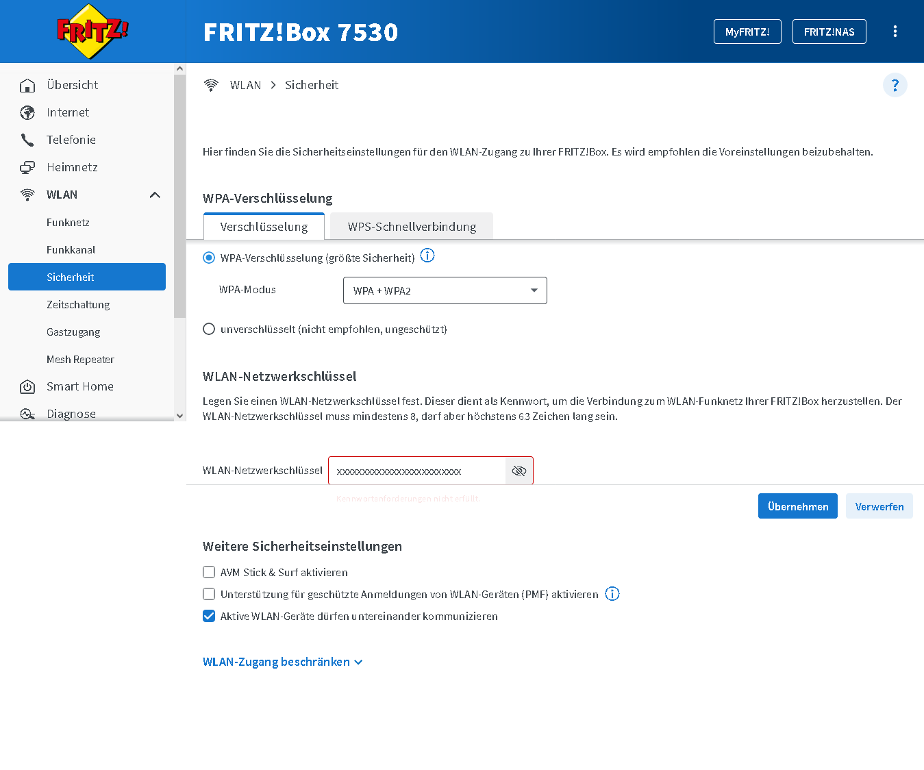

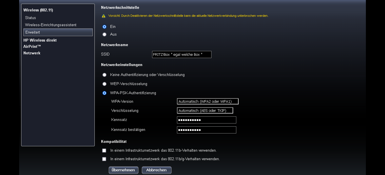

Hallo, ich habe mein Problem wie folgt gelöst, im ROUTER (InternetBOX) die WPS-Sicherheit von WPA3 Blaa blaa... auf WPA1/WPA2 geändert und fertig ist! Der HP Officejet 4630 selber KANN KEIN WPA3 !!!! oder höher egal mit neuer oder alter Firmware geht einfach nicht !!! ("siehe bild") also Router umstellen auf WEB oder WAP1/WPA2 und dan funtktioniert auch wieder WPS funktion mit dem HP-Print-D1-Officejet 4630..
MFG
Servet
aus Gelsenkirchen 08.11.2023
Screenshot 2023-11-08 at 10-50-46 HP Officejet 4630 e-All-in-One Printer series.png
