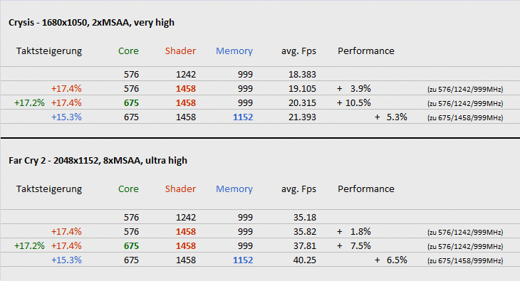

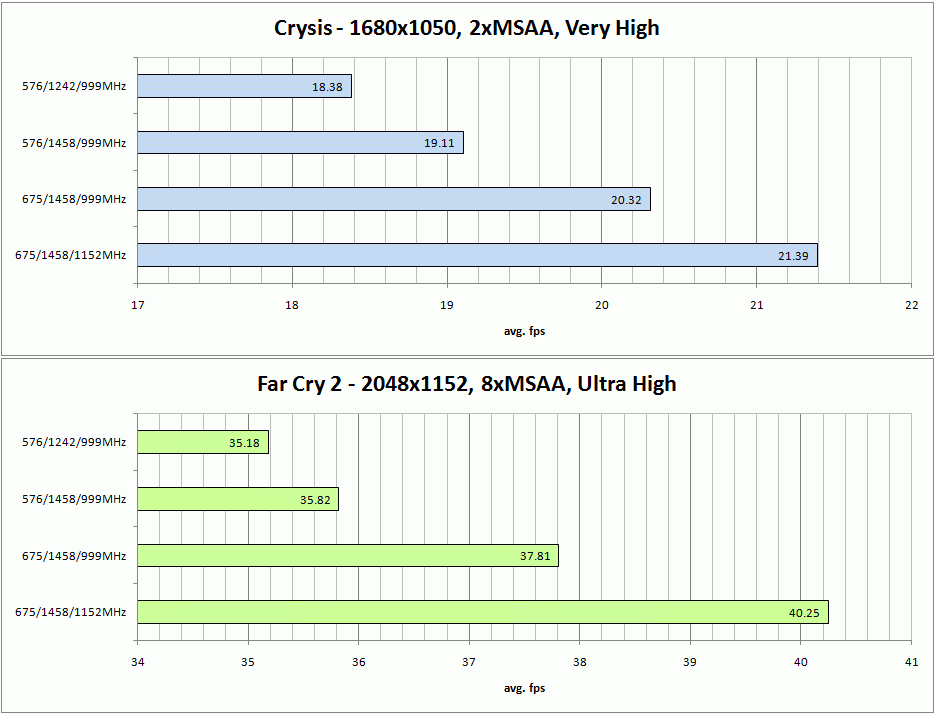

Ich hab jetzt noch mit unterschiedlichem Shadertakt getestet (E8400@7x500MHz, 2x2GB RAM @1000MHz):
Ein um 17.4% erhöhter Shadertakt (1458 anstatt 1242MHz bei 576MHz Core und 999MHz Memory) brachte bei Crysis (1680x1050, 2xAA, very high) einen Performancegewinn von lediglich 3.9%. Bei Far Cry 2 (2048x1152, 8xAA, ultra high) sinds magere 1.8% :rolleyes:
Erhöht man zusätzlich den Coretakt um 17.2%, so hat man bei Crysis einen Performancegewinn von 10.5% (im Vergleich zu 576/1242/999MHz) und bei Far Cry 2 einen von 7.5%.
Fazit: bei Spielen wie Crysis oder Far Cry 2 bringt ein erhöhter Speichertakt einen erheblichen Performancegewinn. Spürbar ist der Unterschied allerdings erst bei einer hohen Auflösung, mehrfacher Kantenglättung und einem um min.20% erhöhten Speichertakt ;)
Hier noch Tabelle und Diagramm zur Veranschaulichung meiner Ergebnisse:
