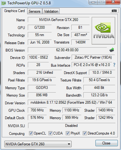

snowpheus schrieb:
also bevor meine Temperatur im geistigen bereich ankommt, schmiert der blöde treiber früher ab...
WORAN kann das liegen ???
600 // 1300 // 1200 läuft stabil...
aber ich will auch da das maximum raushaben !
was kann man dagegen machen, dass der grafiktreiber nicht immer abschmiert ??
is der neuste drauf.. : 285.62
Das geht mir auch so. Bevor die Temperaturen unerträglich werden, stürzt eher das ganzen System ab. Je weiter ich wieder runter gehe, desto öfter stürzt nur noch der Treiber ab. Dennoch muss man manuell neustarten.
Ich komme aber trotzdem etwas höher als du.
