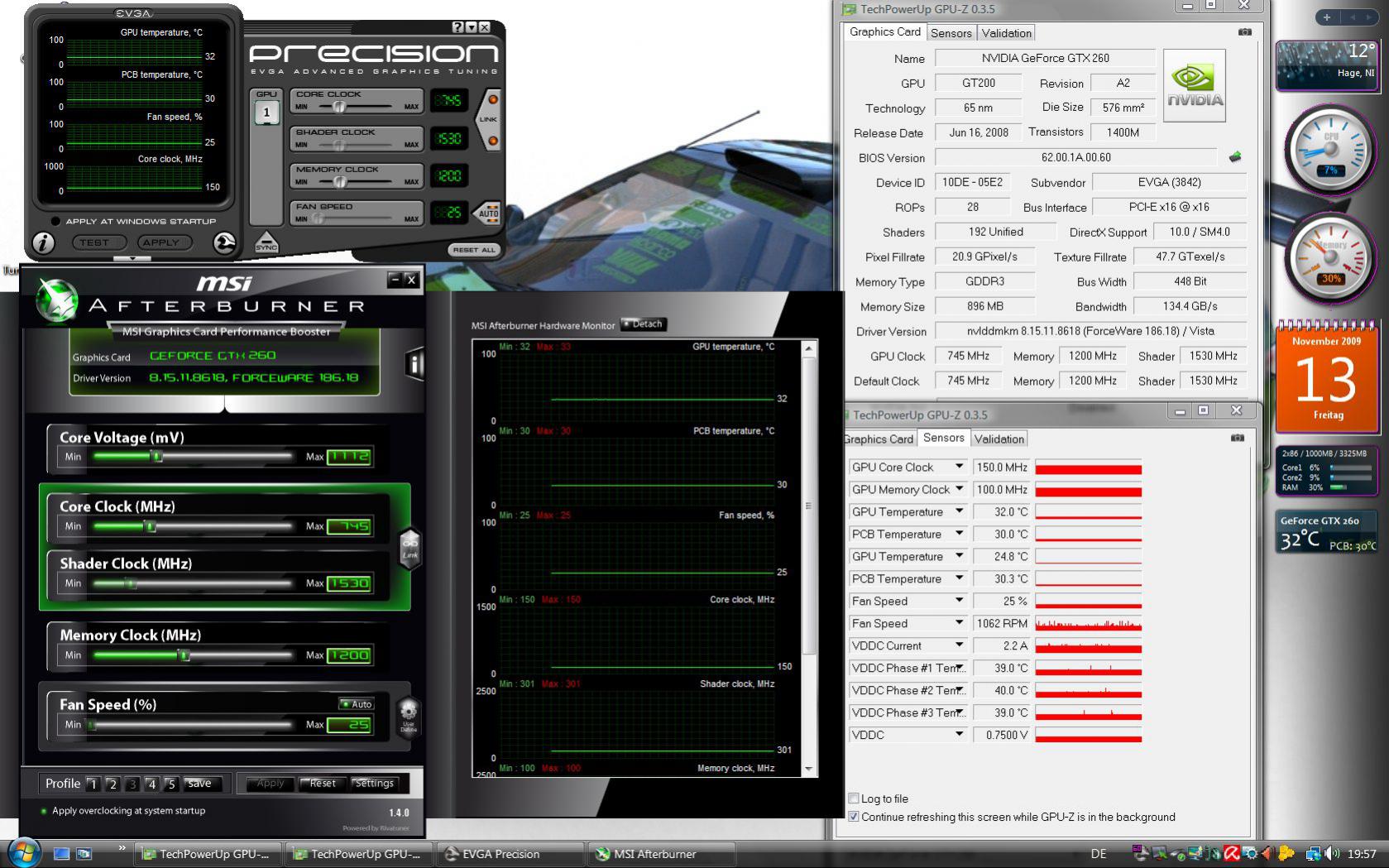

so endlich wieder zum testen gekommen
habe gerade 2 stunden cod5 auf 745,1530,1200 @ 1,11v gezockt auch stabil
so noch grid zocken und dann ist dieser takt stabil
dann gehts ans flashen

oh ja 1,5 stunden grid gezockt ohne probleme . also 745,1530,1200@ 1,11v morgen flashen weil ist 100% stabil. auch 756 geht in spielen bei 1,11v nur in furmark macht er dann schlapp nach ca 20min und das ist nicht schön...also 745 muss bei 1,11v reichen.

es sond 741,1512,1188 @ 1,11v
muss aber 745,1530 flashen sonst nimmt er die 741 nicht sondern 756 !!!! also werde morgen 745,1530,1200@1,11v flashen. klar kann ich noch höher aber nicht mit 1,11v
