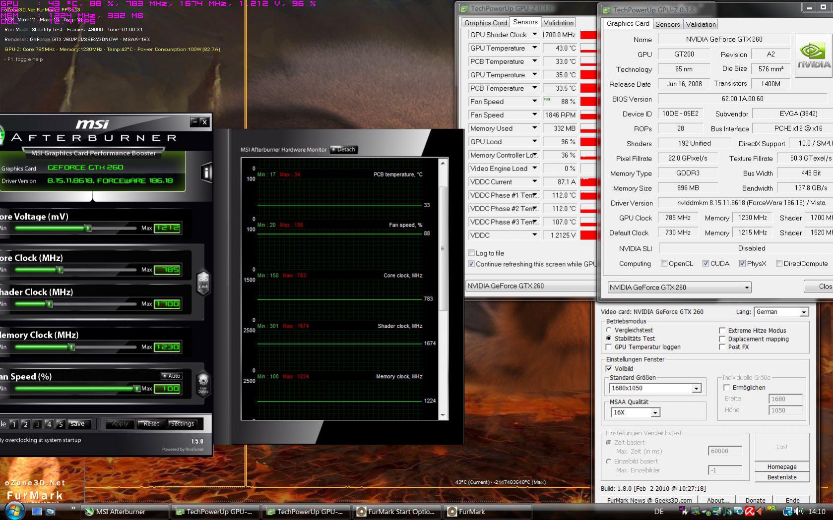

So,hier Furmark nach 5 Minuten.
Die Temps sind beeindruckend,hatte auhc mal kurz 1260 Memory drinne,aber da bekam ch sofort Bildfehler,mal kucken wie hoch ich den bekommen,aber schon übel das Teil wirklich,ah sehe es sind 30% naja trotzdem noch extrem leise,mir reicht es so voll aus.

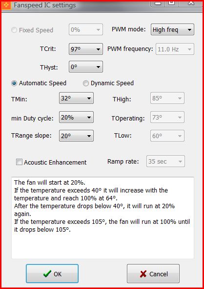

oh man, ich hab endlich gerafft, wie bei nibitor die fan einstellungen funktionieren. jetz hab ich das mal so eingestellt, dass ab 40°C der lüfter voll aufdreht, da bleibt der RAM dann auch schön kühl und läuft stabil auf wenigstens 1107.

probiere mal diese faneinstellung. die habe ich drinne ! bin da sehr zufrieden mit;) dreht ab 40 grad hoch und idle bei 20%. komme im spiel sehr selten über 40% nur im hochsommer oder wenn die heizung brüllt. avg so 35% kommt auch aufn spiel an.

So.
ich denke das ist wirklich gut 1620 Shader habe ich noch nicht probiert.

im furmark 32% der lüfter?

Evgasüchtiger | EVGA / GTX260 65nm | GPU 783 MHz | Shader 1674 Mhz | Ram 1224 Mhz | Shaderanzahl 192 | Revision A2 | Vcore 1,21V | 896MB | Arctic Cooling Accelero Xtreme GTX280 | 186.18 WHQL | Windows Vista Home Premium 32-bit
30% Ist der lüfter gewessen bei dem Run,hab den noch nicht verändert,möchte ihn auch erstmal so lassen und so rumtesten,aber rock stable gehen bisher nichmal 729/1512/1152,im FC2 Bench kackt der Treiber immer wieder ab,denke das der Speicher weiter runter müsste.

würde auch auf den Spiecher tippen, der reagiert oft am sensibelst, vor allem bei erhöhter Vcore geht er t.w. gar nicht mehr hoch - hier muss man immer probieren. Aber an und für sich kannst du zufrieden sein.
