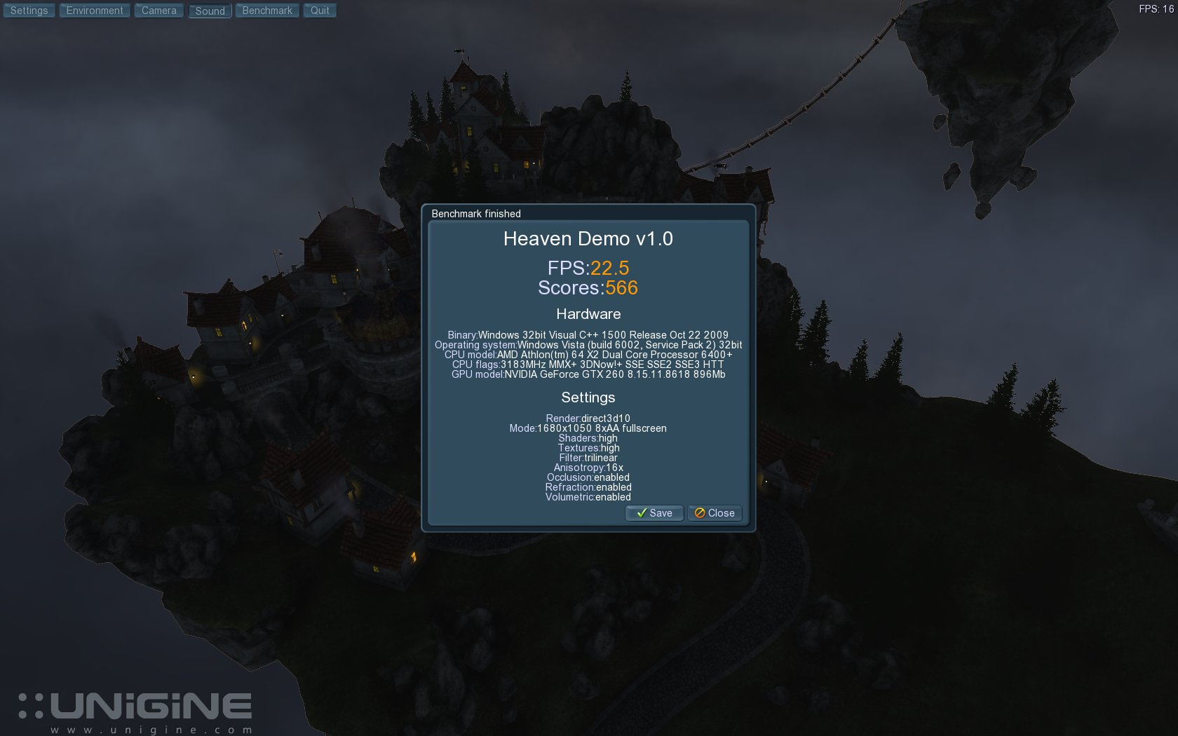

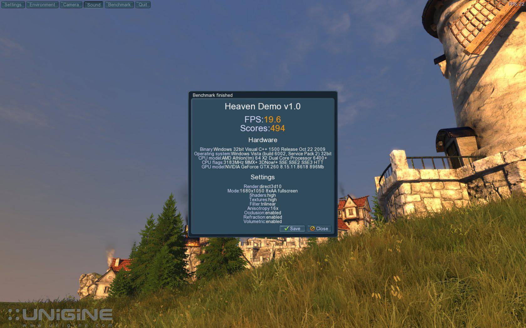

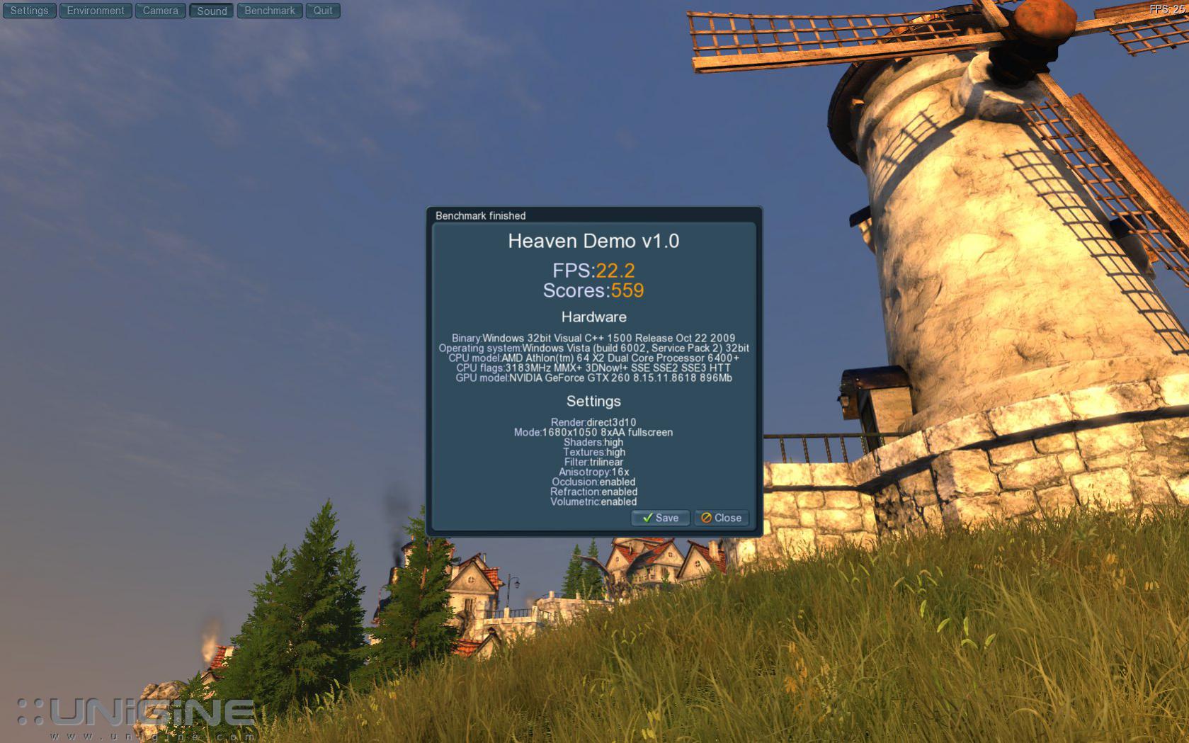

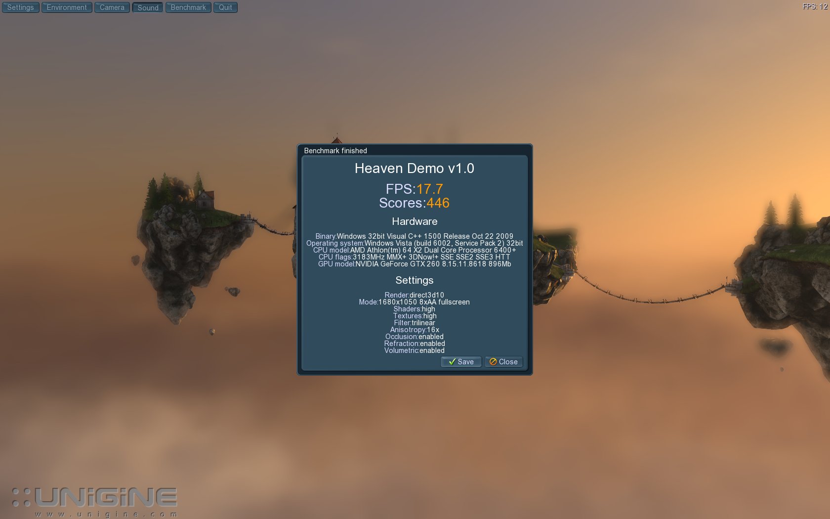

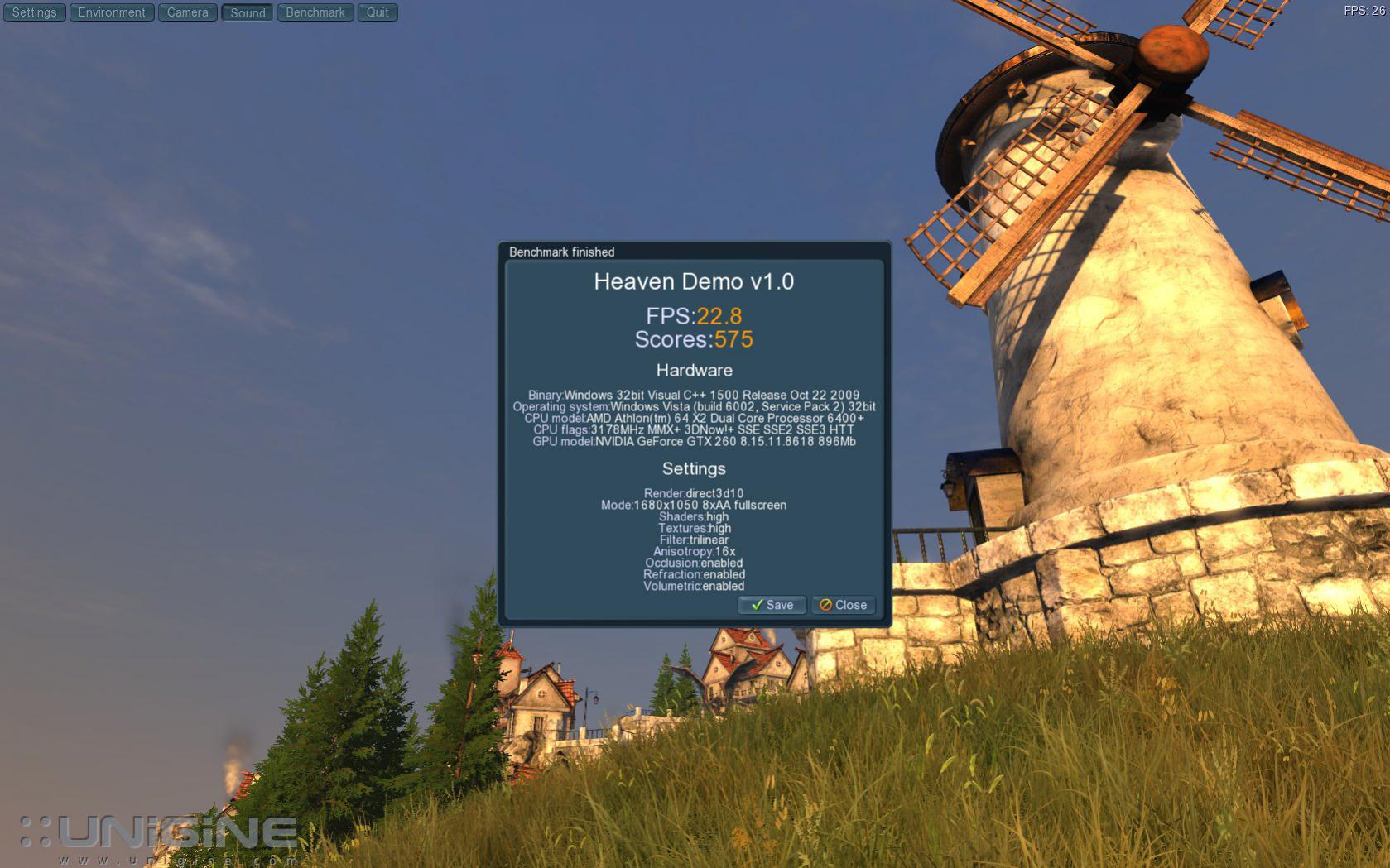

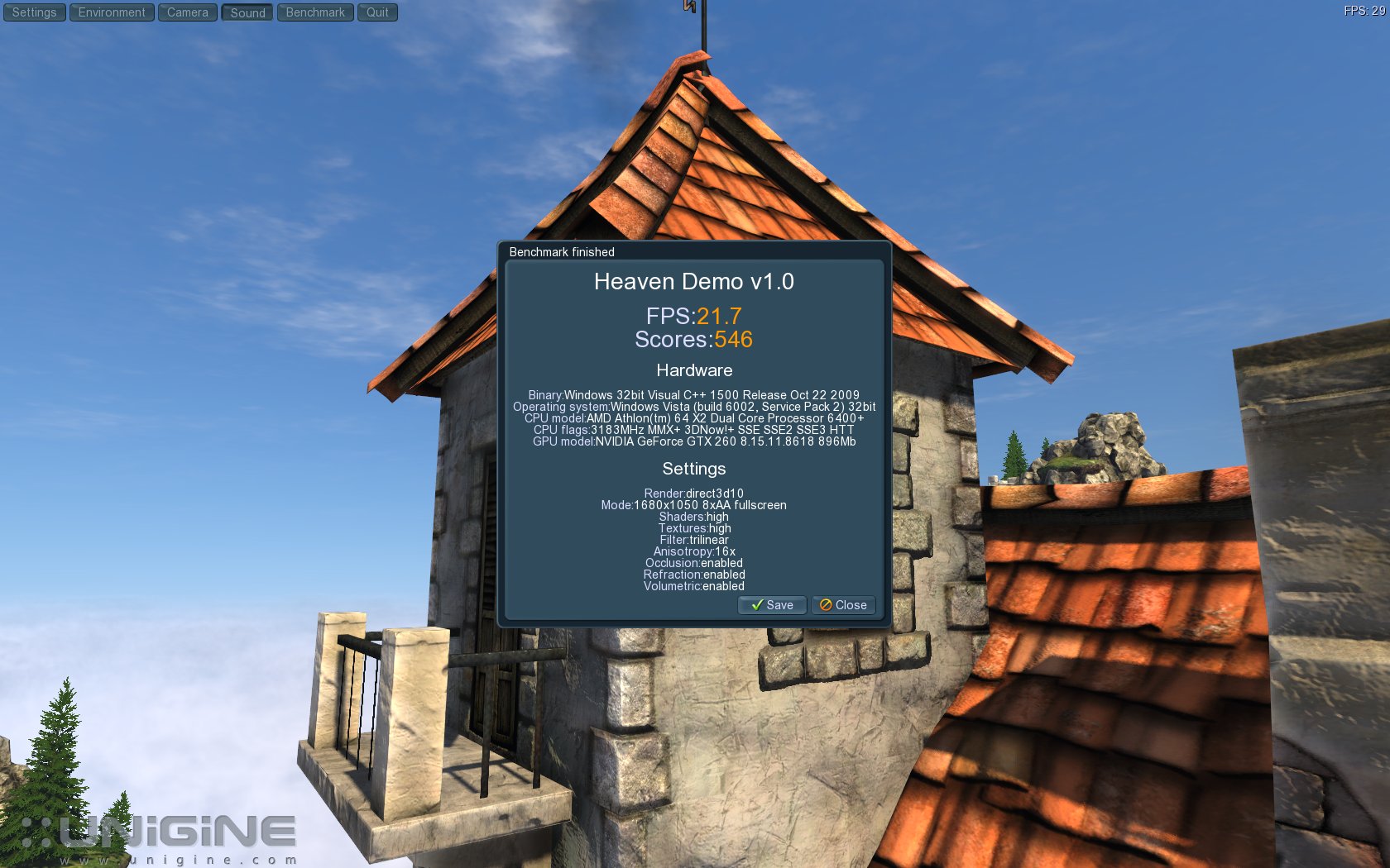

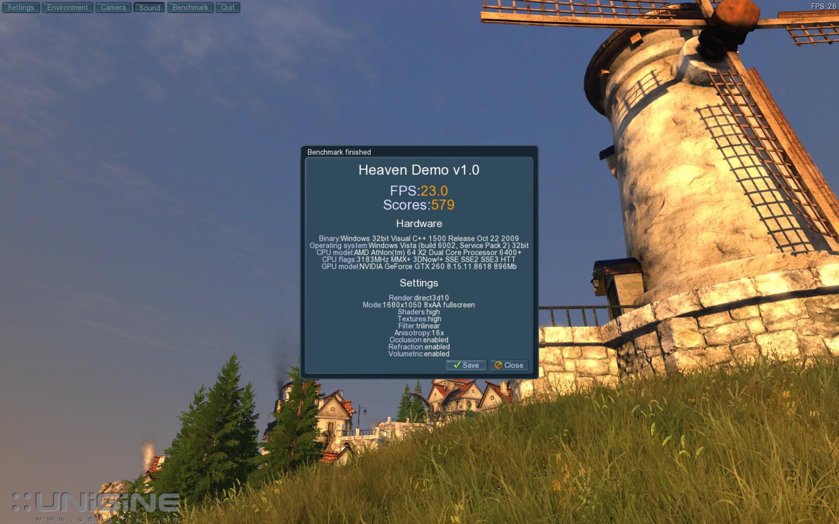

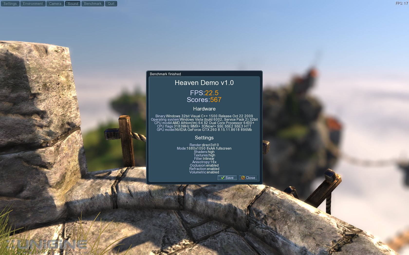

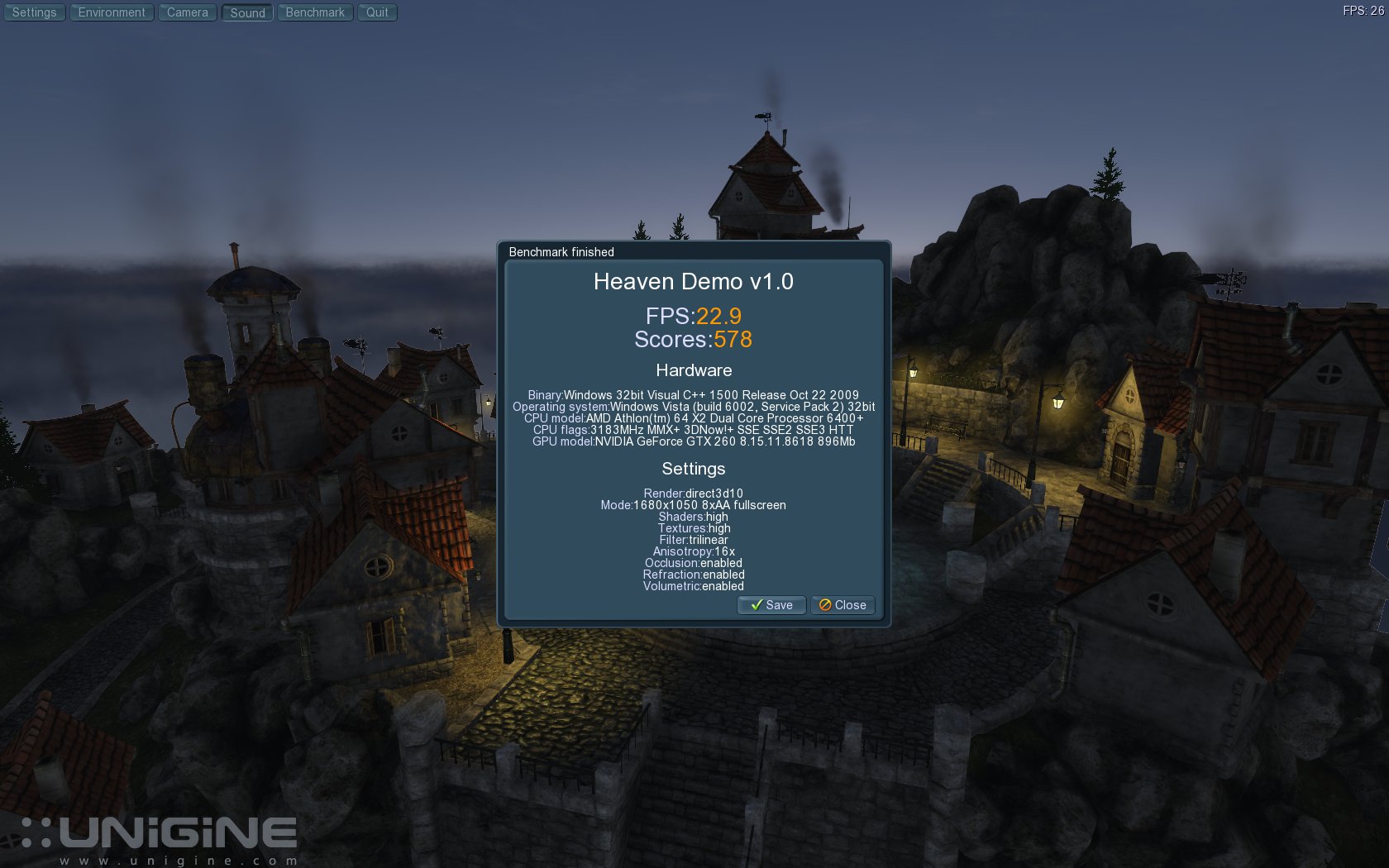

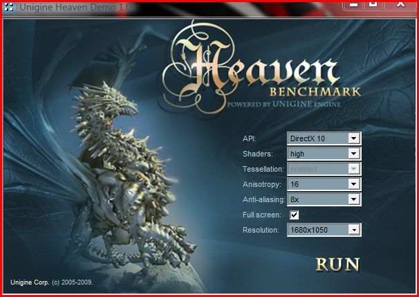

hier mal verschiedene taktis im Heavenbench :D von den einstellungen habe ich auch nen screen gemacht :rolleyes:
also der speichertakt bring in diesen bench am meisten !!!!!
schön ist auch das bei diesem Bench die GPU zwischen 95 und 100% belastet wird und der Videospeicher mit über 700mb auch gut belastet wird !!! Also mehr als im Furmark !!!

Bevor ich jedes Bild angucken muß, welches ist dein bestes Ergebnis ?
öffnet das bild und unten steht dann der takt
joar, wär schön wenn das da ständ :)

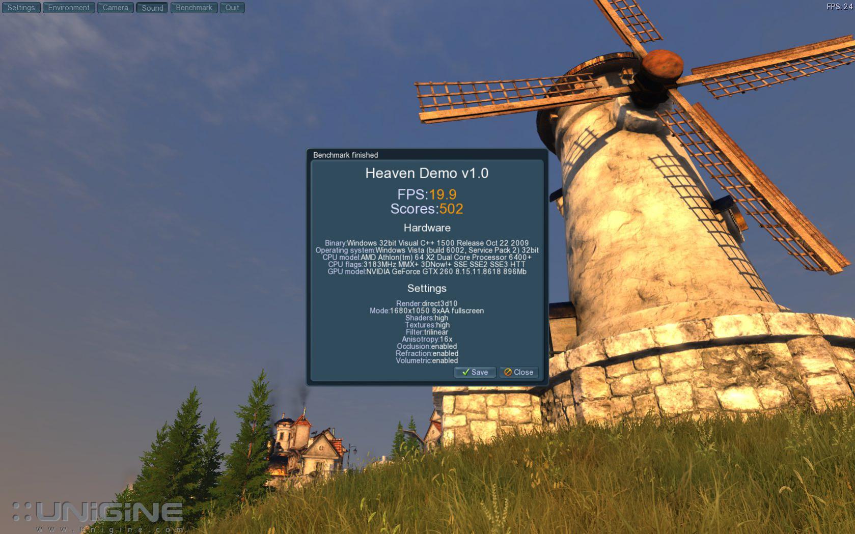

also hier mal die gleichen einstellungen im heavenbench auf 576,1242,1296 = 19,9fps gegenüber 576,1242,1296 = 17,7fps . also speicher bringt hier schon recht viel !!!!

so nun sehr eindeutig. der speicher schlägt core und shader zusammen !!!!!
extreme oc auf gpu und shader und speicher default. 783,1620,999 = 19,6 fps unterliegt 576,1242,1296 = 19,9 fps

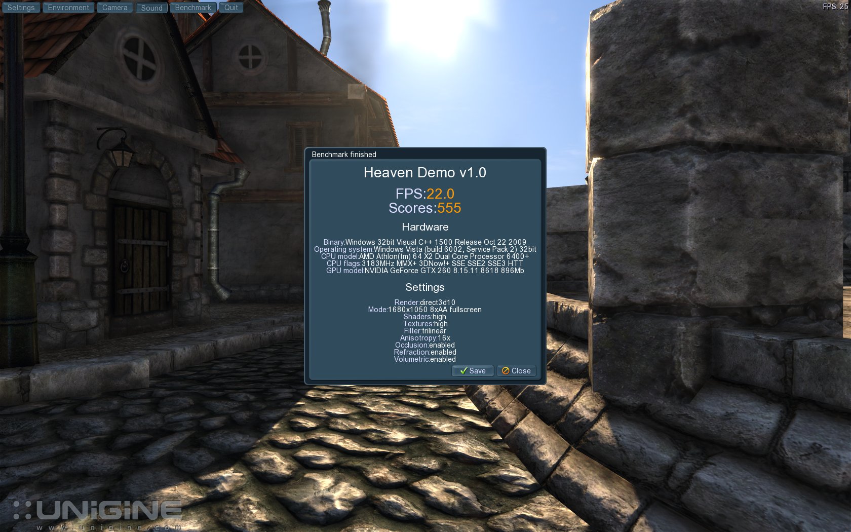

Ich hatte auch übrigens 22 FPS hab nur vergessen einem Screen zu machen,hab jetzt keine Lust es nochmal laufen zu lassen^^ alles mit 729/1512/1188 und CPU auf 4 Ghz.
