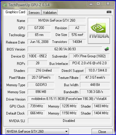

Meine XFX GTX 260 BE Luftgekühlt
Daten Beim OC 739/1235/1438MHZ
eigentlich sehr stabil !!;)
