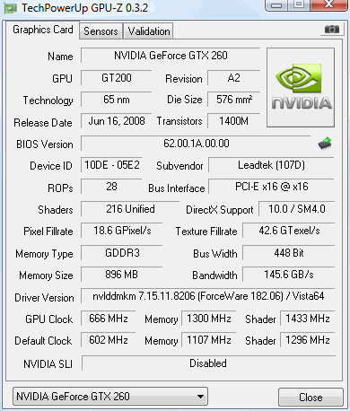

Jetzt darf auch ich meine Ergebnisse präsentieren
Leadtek Finfast GTX260 Extreme+
Stock 602/1107/1296 (GPU/MEM/Shader)
OC: 666/1200/1433 (werde dann weiter probieren)
Was aber stört ist meine CPU (Athlon 3800+ X2), werde demnächst auf e8400 umsteigen...
Zwei Fragen:
1. Wie kann ich Spannung ändern? ich habe jetzt 1,1125V
2. Warum habe jetzt statt 8200 nur 7980 in 3D Mark06? Obwohl in NFSUC habe ich jetzt statt 24fps fast 60...
Zwei Fragen:

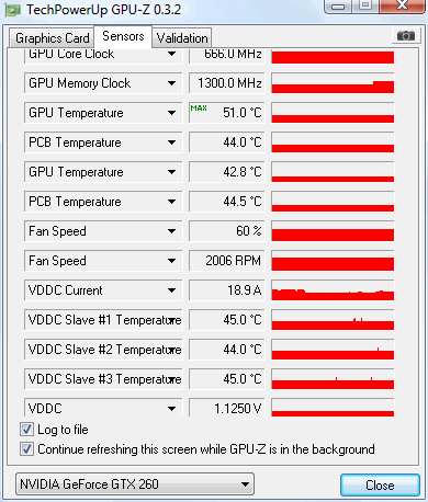

Raktarkiller
- Feb. 2009
- 1.259
LoL...das sind die Ergebnisse der Spannungswandler xD
Eugenius
Cadet 3rd Year
- Feb. 2009
- 36
So, ich werde jetzt mit 666/1300/1433 probieren, 10 Minuten in FurMark waren Ok.
@kuehnel91: Wo genau in RivaTuner, ich habe nichts gefunden
@Raktarkiller: VDDC Wert aus GPU-Z

kuehnel91
Commodore
- Sep. 2007
- 4.559
Nicht mit FurMark testen!!!!
Games only.
666Mhz sind aber noch nicht so wirklich viel. 700+ solltest du mit LuKü schon zusammenbekommen.
Direkt mit dem RivaTuner geht das nicht. Aber ich empfehle dein Bios zu bearbeiten und dann mim USB Stick zu flashen.
Games only.
Whitecker007
- Okt. 2007
- 2.698
Ja genau furmark kann man fürleicht mal vorabnehmen wenn man kein bock hatt zu zocken,aber wirklich Stabilität zeigen dann doch leider nur Games!!
Und wie Kuehnel91 schon sagt sind 666 core nichts besonderes versuch mal 702/1458/ram kannst du stock lassen bringt eg kaum was!! also 1107!
hast du die 55nm oder 65nm Variaten?

Jaa omg ich weiß was ich messe in Games habe ich eben diese Temp ist die den soo schlimm xD
also MAX 80 °C bei beiden in GTA 4 nach 3 std knapp aber meistens so 60-70 alle 6
