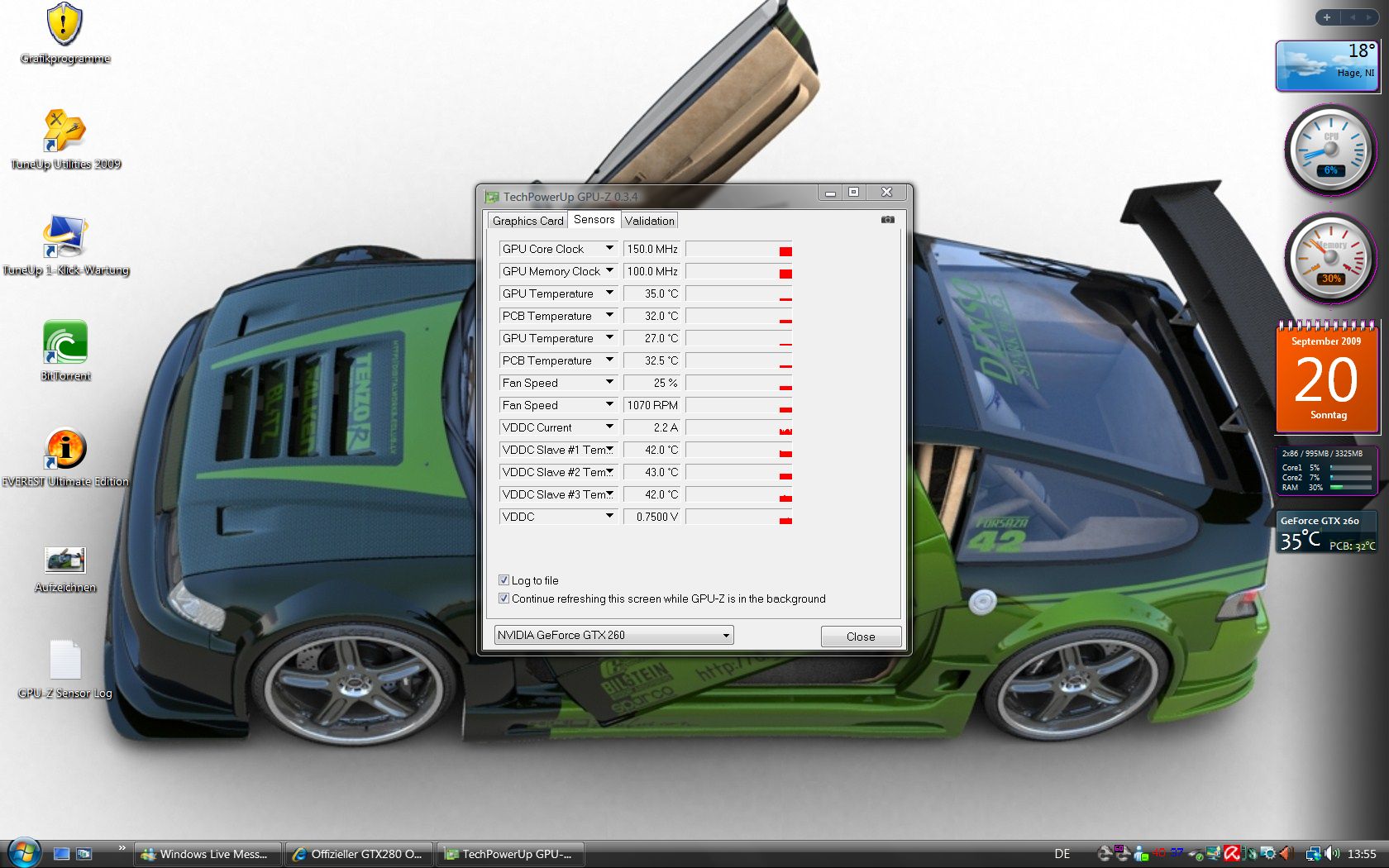

wie lese ich die Spawa Temps aus?
mit GPU-Z beide häckchen setzen wie im screen am besten aufn destop speichern dann kannste deine temps sehen. VDDC Slave 1,2,und 3 sind die spawas ......Ok?:D
Ok, hab ich mir aber schon gedacht. Also die Temps sind unter Last nicht mehr als 55 grad. Ich werd dann später eine Runde zocken gehen und messe dann nochmal. Werde die results posten.
