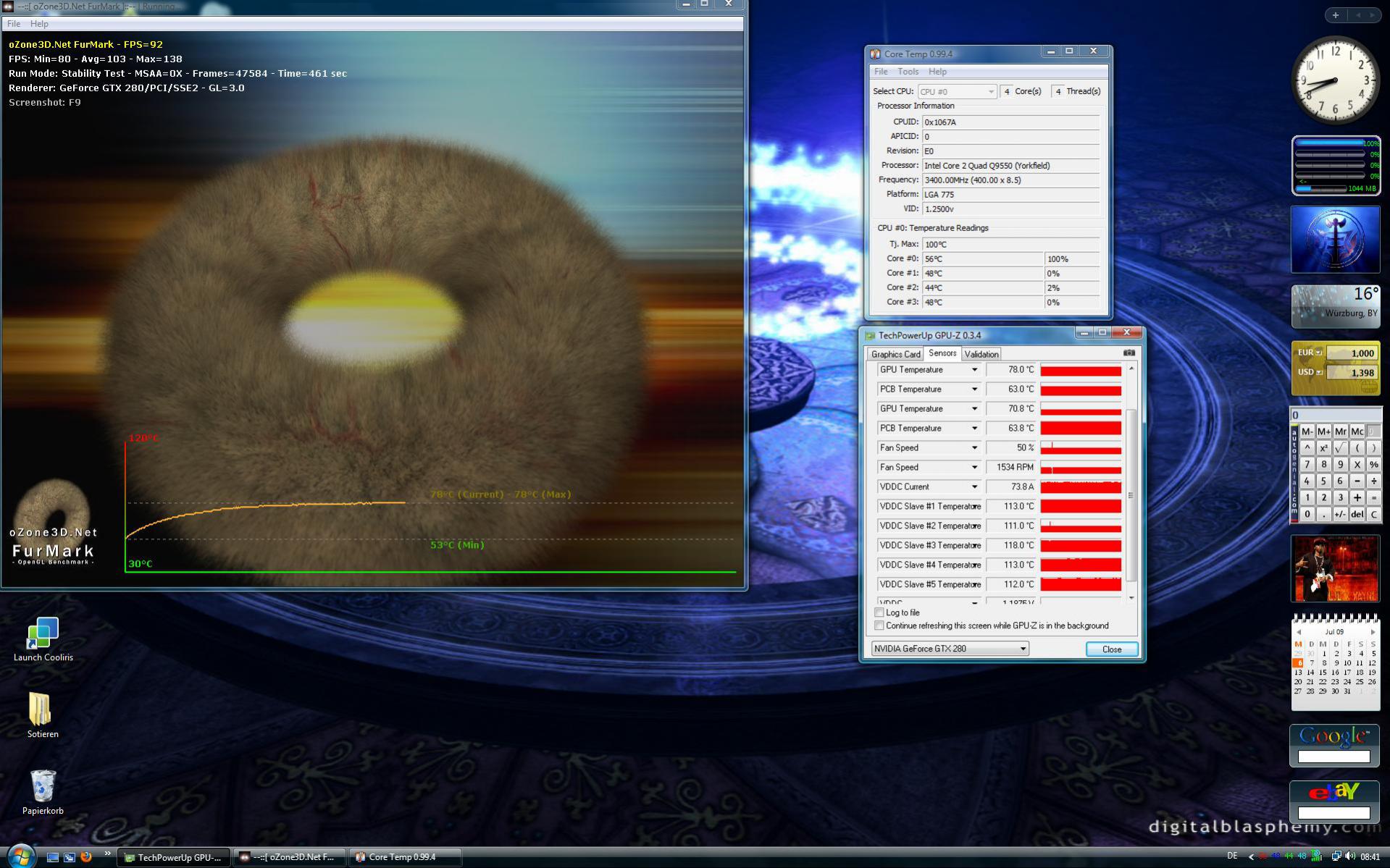

Aber wenn ich eure Temps anschaue sind meine immer noch schlecht denn die Spawas werden bei Furmark immer noch bis 118°C bei Crysis 70-80°C.
Ich lade auch mal ein Screen hoch und die Temps dürfen für die 280GTX der Spawas bis 140°C gehen laut Nvidia.

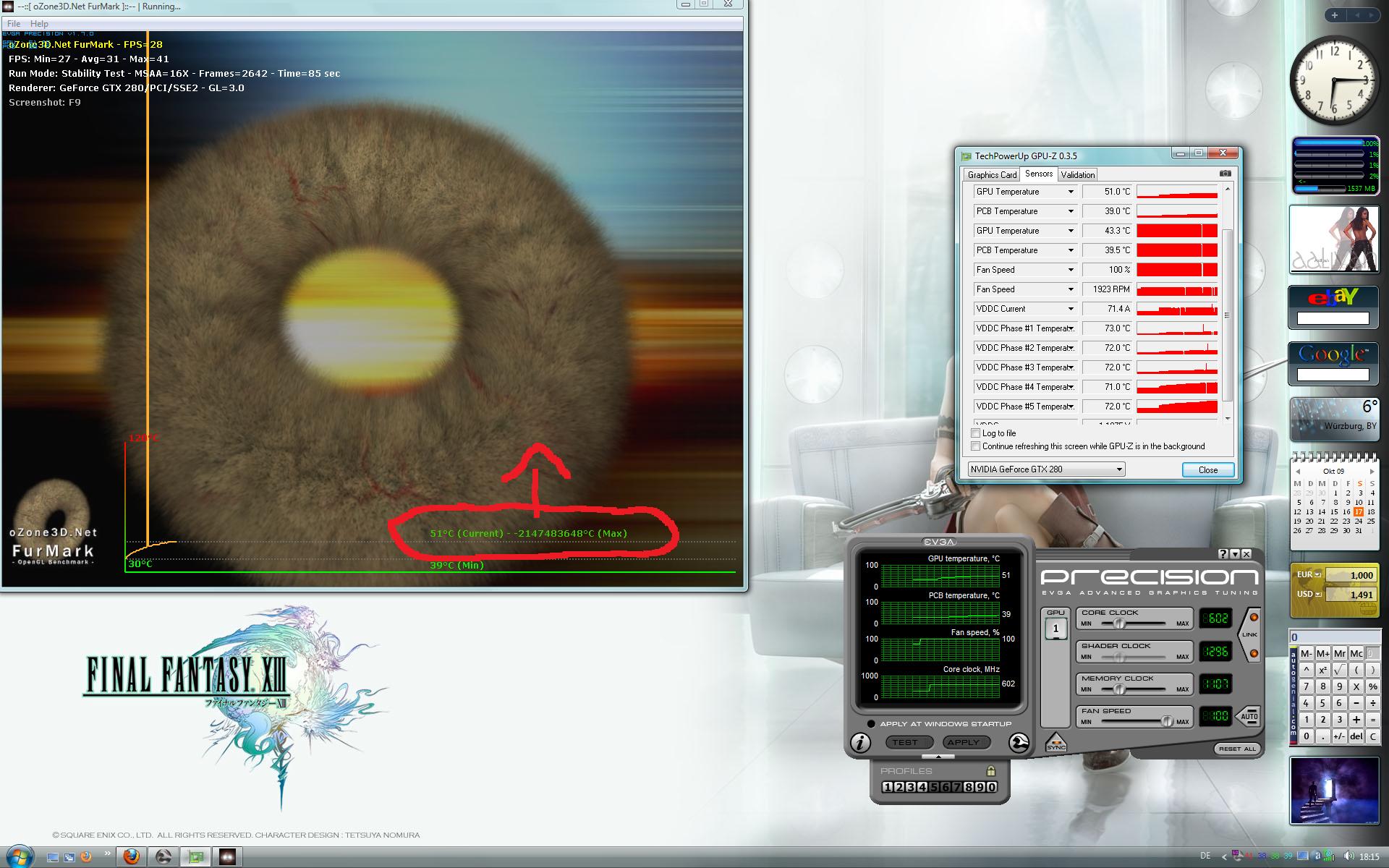

Hab gerade ein geilen Screen gemacht von Furmark max. Temp 2147483648°C ist aber ein auslese Fehler sonst würde es peng machen :freak:

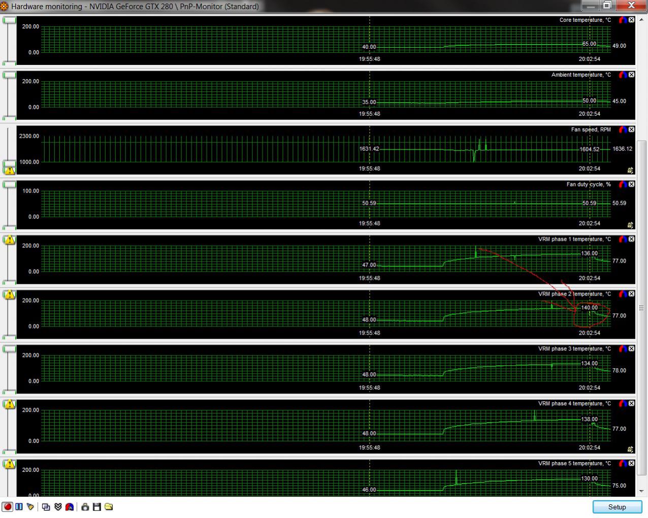

schön das sie bei 105°C drosseln soll, mach sie aber nicht :freak:

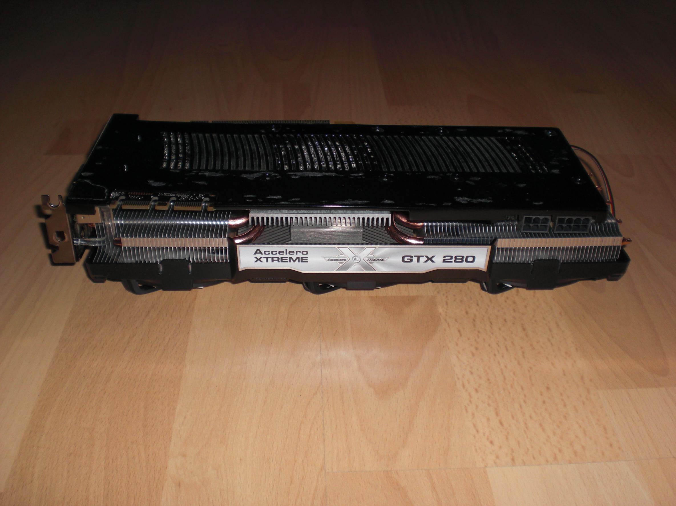

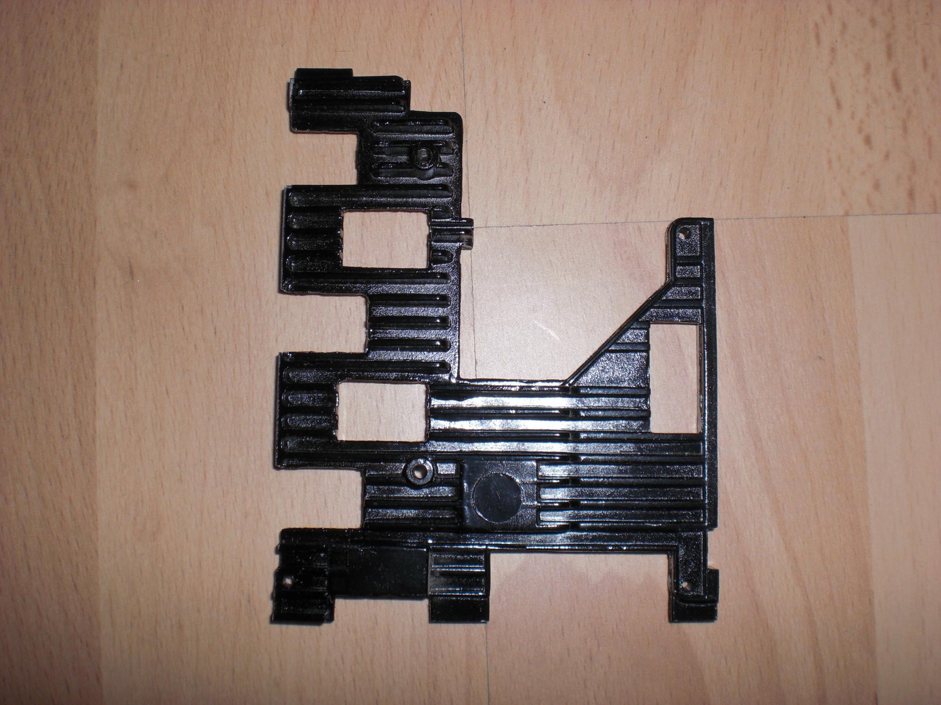

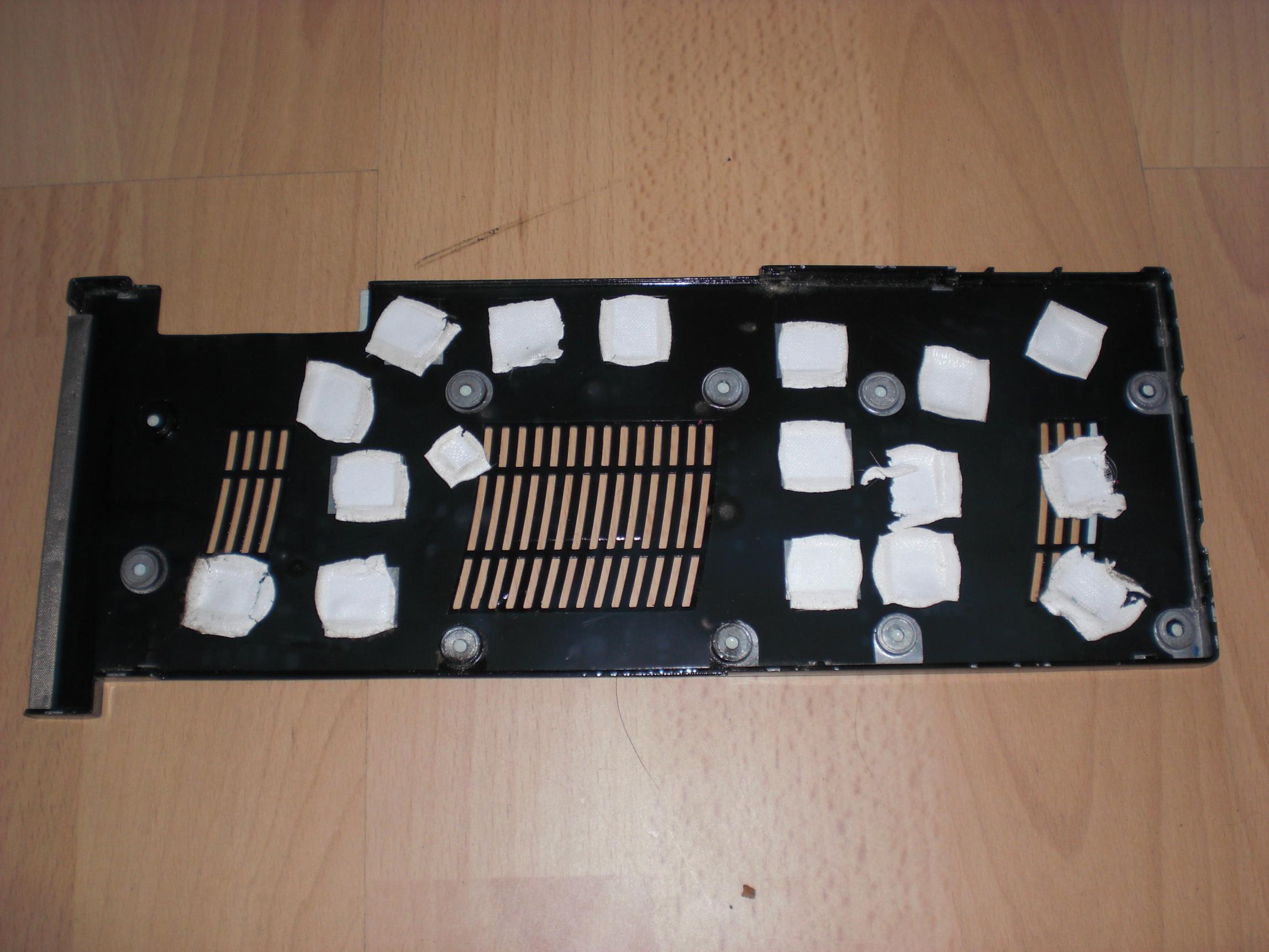

Habe noch ein paar Screens wie ich die Spawas und Speicher kühle Montiert habe ;), Mfg Snapstar
