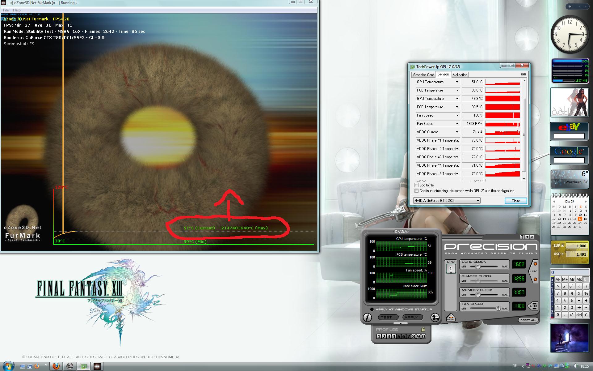

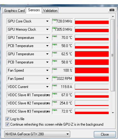

Hoffe meine lebt noch ein bisschen aber bei denn Temps müsste sie eigentlich noch lange halten oder was meinst du zu diesen Temps auf dem Screen da ist meine GPU heiser als die Sonne :freak:.
Ist aber nur ein Auslesefehler ansonsten hätte ich ja eine Kernschmelzung bei mir zu Hause gehabt :D, Mfg Snapstar

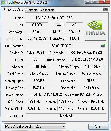

hi hab mich diese woche bei meiner xtx 280 vom stock kühler endgültig getrennt ,was für kühler gibts den noch für sie ? also den takt ausm anhang sollte der kühler schon mindestens mit machen hatte zum ende hin große probleme mit den temp´s der spawas !rd. 130grad bei 602 mhz und ist auch so viel zu schnell warm geworden (auf der läuft hauptsächlich boinc(cuda))
hin und wieder auch mal ein computerspiel (zocke eigentlich nicht auf dem rechner ) hab ja noch ne hd 4870,aber aktuell laufen die beiden auf meinen rechnern habe 3 daher hd 5870 gtx 285,8800gt

Also ich habe keine ahnung ob man beim Bifrost die Kühler tauschen kann und denn anderen Kühler weis ich nicht.
Der AC mit ein bisschen umbau hatt der eine sehr gute Leistung aber der Bifrost soll auch sehr gut sein ;), Mfg Snapstar
