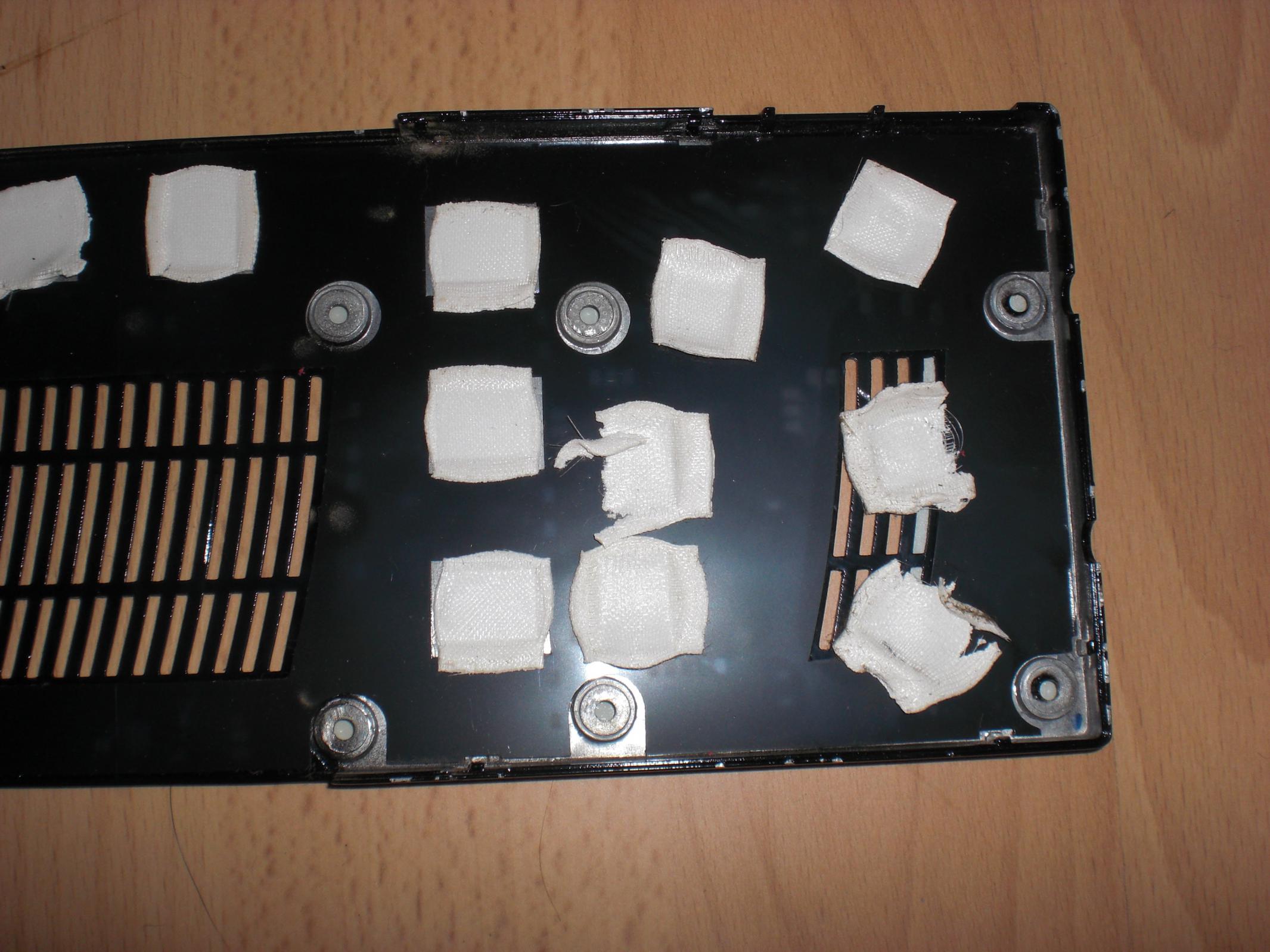

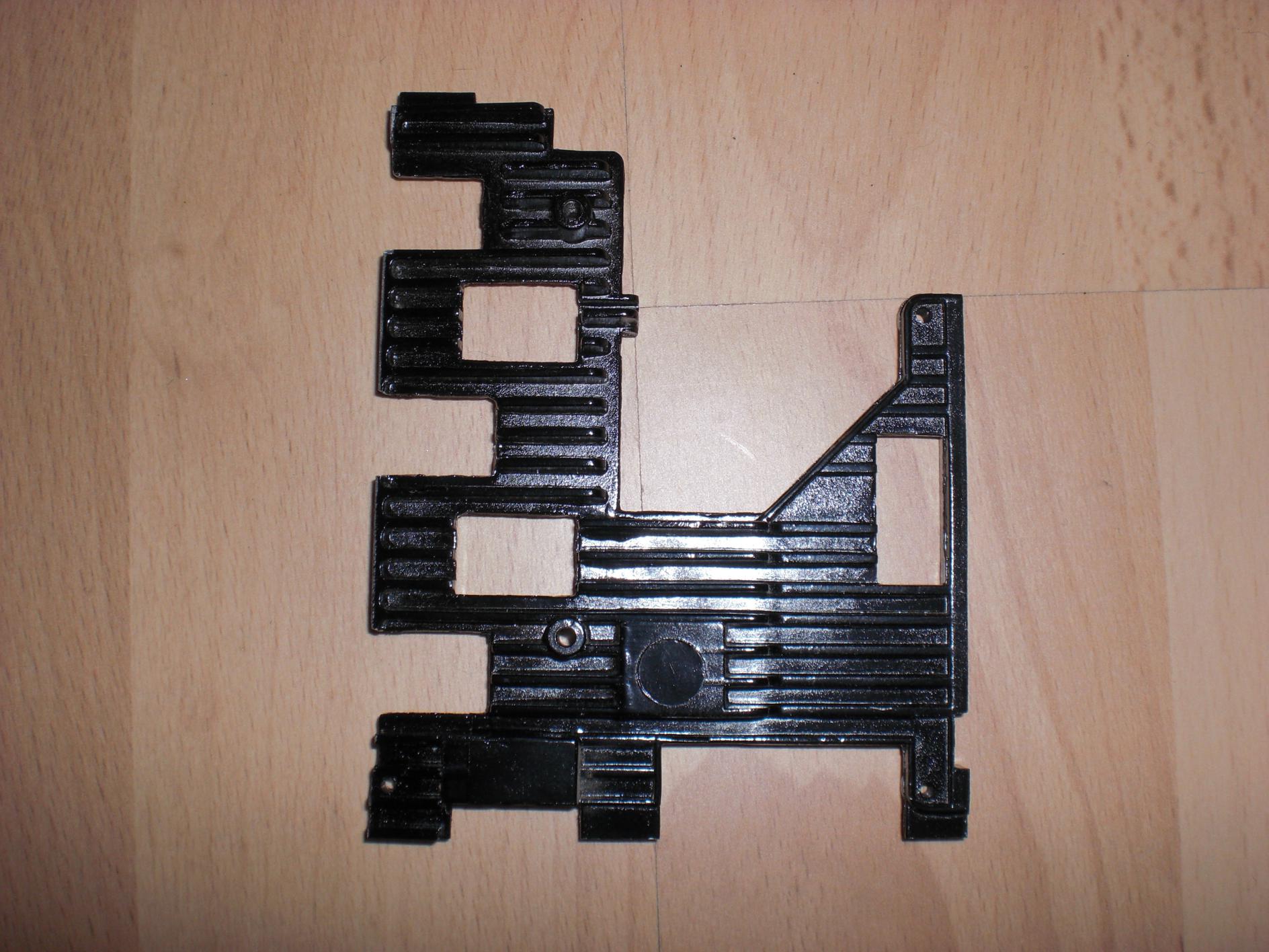

oder versuch das weise zeug was vorher drauf wahr bewirkt Wunder und dazu denn Spawakühler vom Referenzdesing.
Hast du jetzt denn Kühler vom AC genommen für die Spawas oder vom Originalkühler, hatte nämlich auch überlegt WLP zu nehemen aber wenn die Temps so schlecht sind dann lieber nicht.
Nimm dein Originalkühler und Säge denn Spawakühler raus falls du nicht noch denn Originalkühler verwenden willst und nimm dann zwei schichten von demm weisen Zeug was vorher als WLP drauf wahr das bringt echt Wunder;), Mfg Snapstar
Ich habe den Original SpaWakühler zersägt und verwendet:p
Die Temperaturdifferenz ist daher gekommen da es an 3 Stellen nicht aufgelegen ist. Habe jetzt die dünnen Pads von AC genommen und die normalerweise auf der BP zur verwendung kommen.
Jetzt sind sie gleichmässig bei 122°. Morgen werde ich die weißen nehmen so wie du geschrieben hast.
Heute habe ich genug.:D

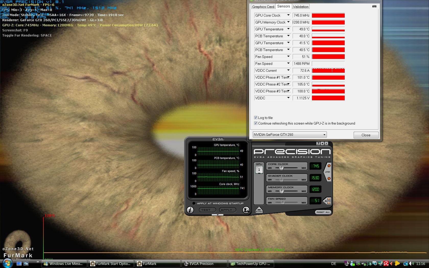

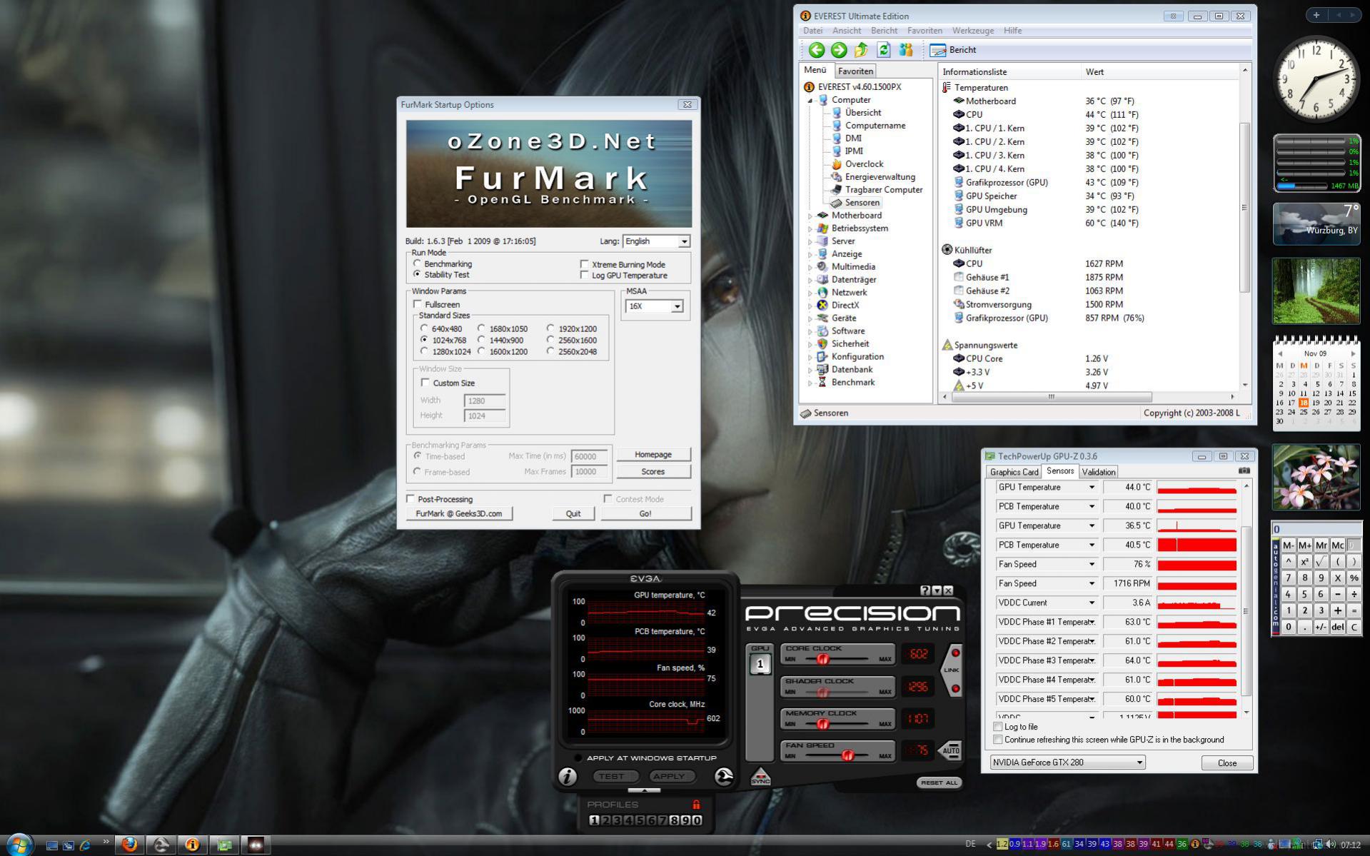

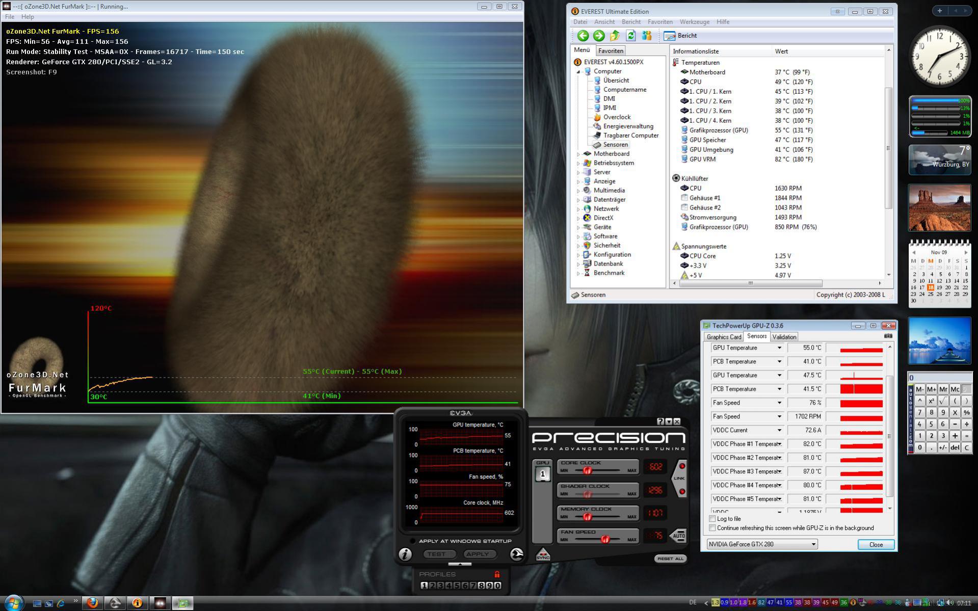

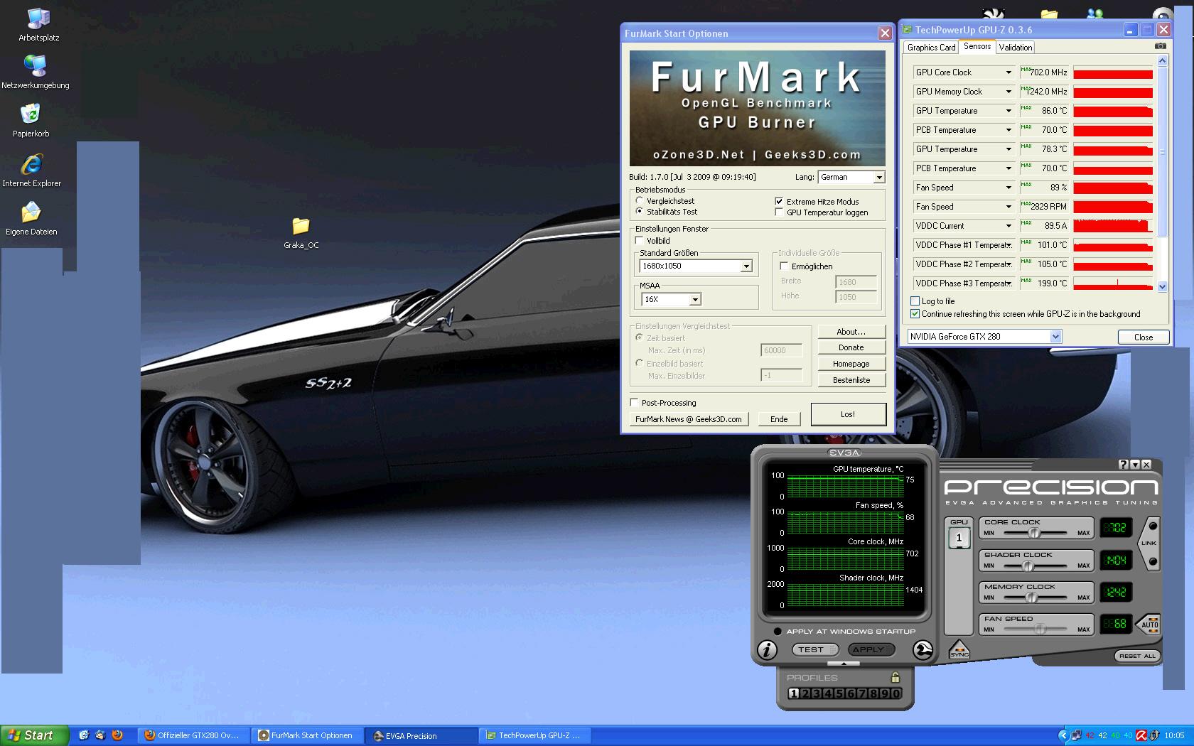

Noch eine Frage: welche Einstellungen habt ihr bei Furmark genau um zu Testen?
Gruß,lange

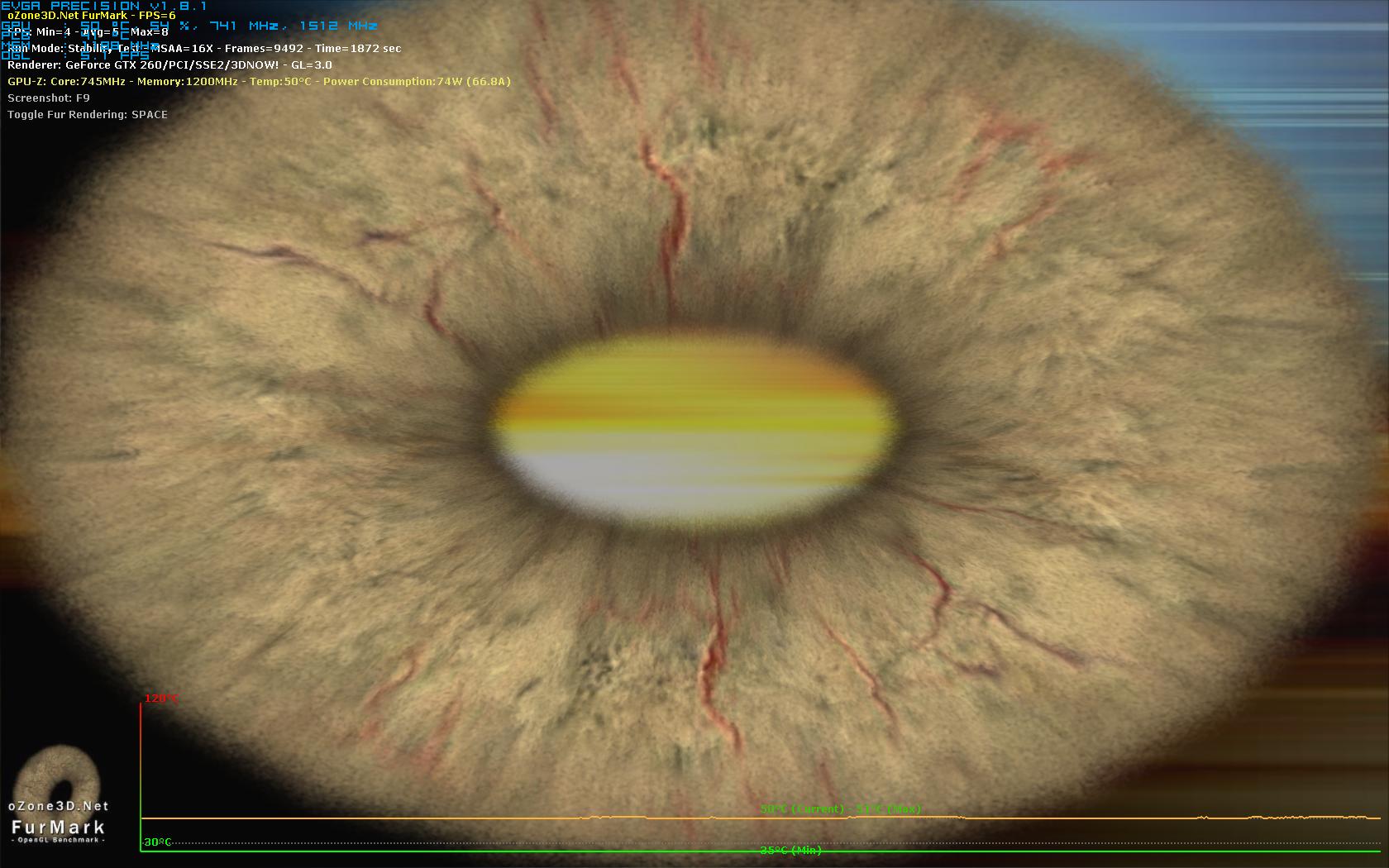

So hohe Auflösung wie Dein Monitor bringt, so viel Qualität damit es noch für etwa 50 FPS reicht .. und dann bekommste maximale Hitze :-)
Meistens nur normale Auflösung die schon eingestellt ist MSAA auf 16x und halt Stabilitätstest lasse aber meinen Kühler immer auf 75% PWR laufen.
Habe mal schnell 150sek. durchlaufen lassen nicht Übertaktet und auch ein Screnn wie ich Furmark meistens nutze zwegs Benmark wegen Punkte.
Also ich habe von demm weisen zeug zwei oder drei schichten genommen ich weis es nicht mehr genau aber ich glaube es wahren drei, Probiere geht über studieren also bei mir hats viel gebracht im gegensatz zum dem Kühlern von AC.
Spawa nicht benutzt und auch die Backplatte und für die Backplatte habe ich auch das weise zeug genommen eine schicht so wie es wahr wenn man denn Kühler aufschraubt und die Temps der Speicher können sich sehen lassen sowie der Spawas eigentlich auch bei Spielen sind sie ja noch niedriger ;), Mfg Snapstar

Ich hab eine Lage der weißen WLP für die SpaWa genommen und für die Backplate MX2.
Die Temps liegen jetzt bei 110° Grad und 53° bei GPU:). 40% Lüftergeschwindigkeit.
Gruß,lange

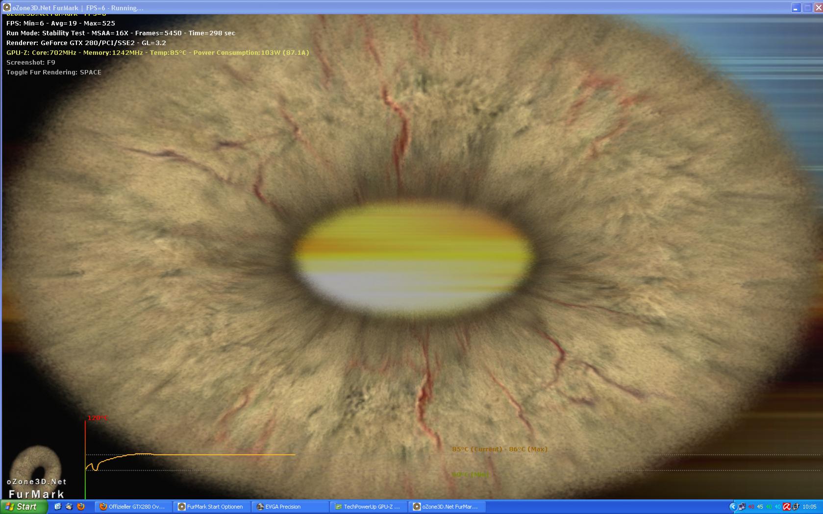

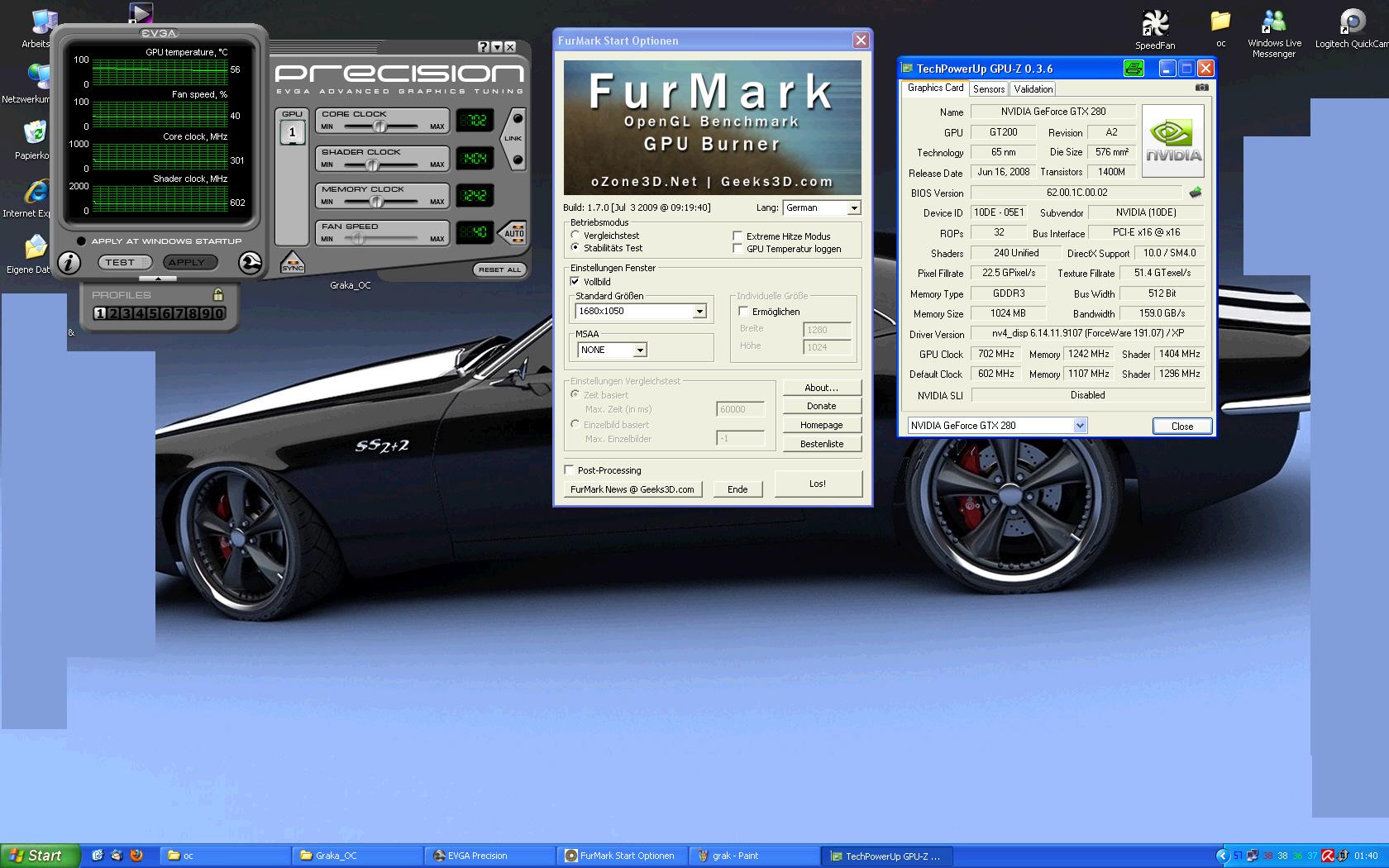

Hab nun die Taktraten mit dem EVGA Tool auf GTX285 Niveau eingestellt.
702/1404/1242
Wenn ich Furmark (mit den abgebildeten Einstellungen) laufen lasse, dann geht die Temp.
nicht über 85° Grad.
Sind die Einstellungen so korrekt?
@lange2000 dann sind die Temps völlig in Ordnung wenn du zockst dann werden die Spawa Temps nicht über 80°C gehen vieleicht bei Crysis wenn aber überhaupt.
Du lässt ihn ja nur auf 40% laufen RPM und das sind gute Werte ;), Mfg Snapstar

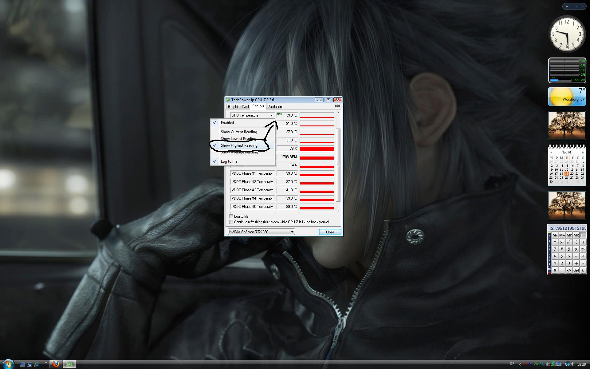

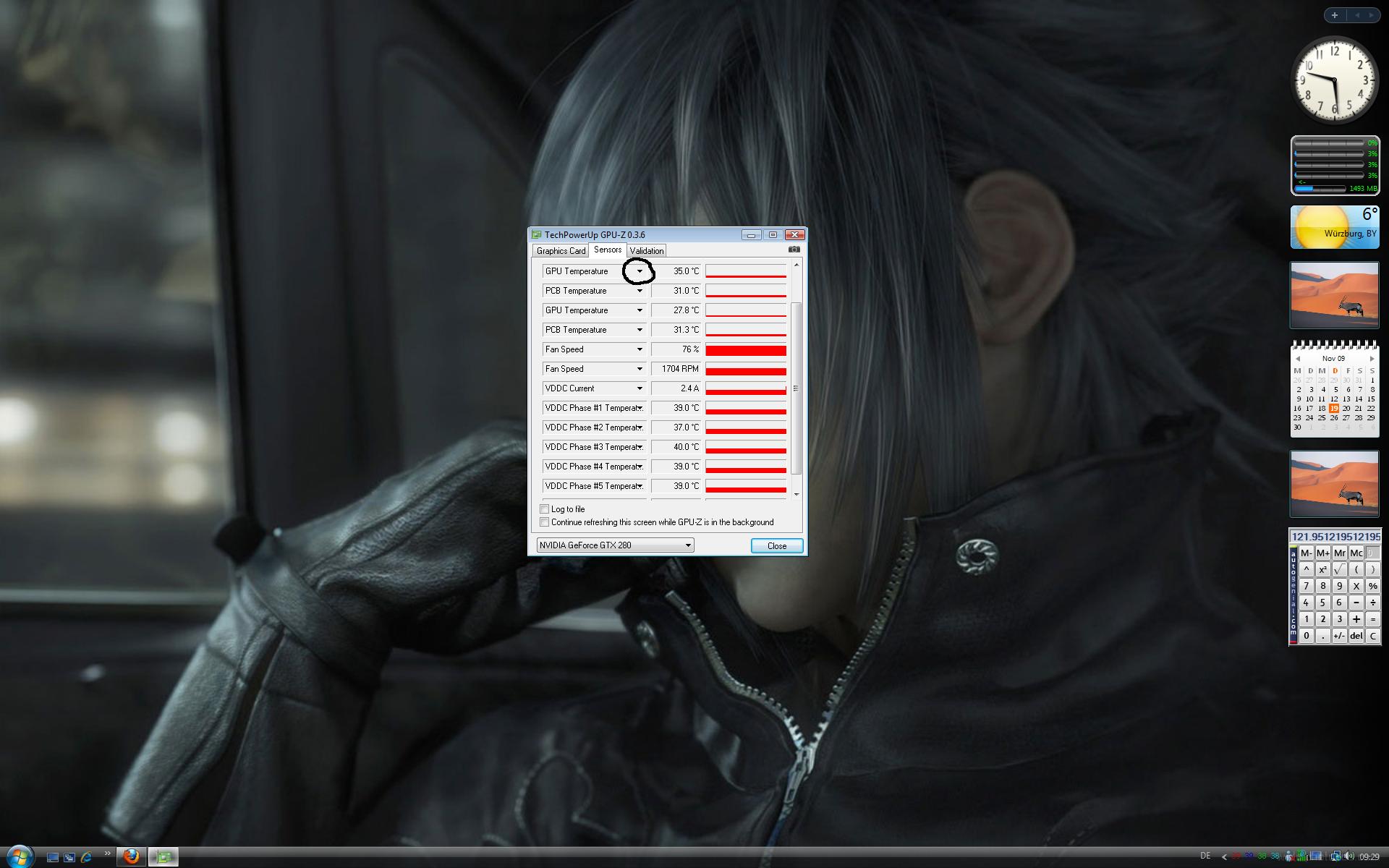

@P4P800 müsste so in Ordnung sein du kannst ja mal ein Screen machen wenn du Furmark laufen lässt mach mal denn Hacken bei Vollbild raus und bei MSAA 16x Einstellen wenn du willst noch denn Burn Modus steht rechts neben Stabilitätstest dort auch einen Hacken rein.
Dann schaust du die Temps bei GPU-Z an denn der zeigt dir auch die Temperaturen vom Speicher und die unteren fünf sind die Spannugswandler.
Erschrecke dich aber nicht denn die Spawa Temps gehehn biss über 100°C sind so bis 140°C von Seitens Nvidia ausgelegt.
Also wenn sie so 110-120°C erreichen ist das fast normal denn bei Spielen erreichst du niemals diese Werte.
Du kannst auch Übertaktet mal zocken und anschleisend aus machen das Spiel und bei GPU.Z auf denn Pfeil bei jeder Temperatur und dort kannst du auswählen (Show Highest Reading) wenn du das dann auswählst zeigt er dir die höchsten Temperaturen an was die Graka erreicht hat. So kannst du schauen wie heis die Graka z.B. nach einer Stunde zocken heis wird musst aber vorher auch bei GPU-Z denn Reiter Sensoren auswählen kannst ihn ja dann minimieren also runter in die Taskleiste ist ja dann immer noch aktiv und dann wie schon gesagt nach schauen was er so an Temps erreicht hat mach mal ein Screen was ich meine ;), Mfg Snapstar

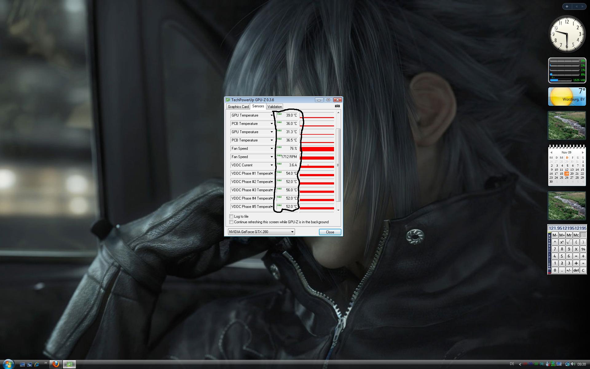

ihr könnt auch einfach mit gpuz eine logfile machen und hier posten dann kann man alles genau studieren ;)
wennn das die temps der spawas mit stock sind dann habe ich ja mit dem AC extreme ja sehr gute spawas temps ( dank 0815 ;) ) und das bei ca 50% lüftergeschwindkeit. höher dreht er nicht. biosflash ist 20% auto eingestellt. einstellungen von furmark waren 1680x1050, 16 AA , vollbild und extremeburn :D

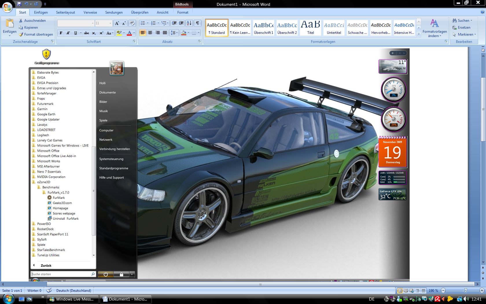

@ snapstar7
hatte ich auch schon. du musst furmark direkt unter programme ( siehe screen ) deinstallieren also auf uninstal.gehen und dann nochmal die aktuellste version von furmark runterladen und install. damm müsste es wieder klappen :D sonst den 186,18 wieder draufschmeissen. weil noch immer am besten. habe mit den ganzen 190er nur probleme

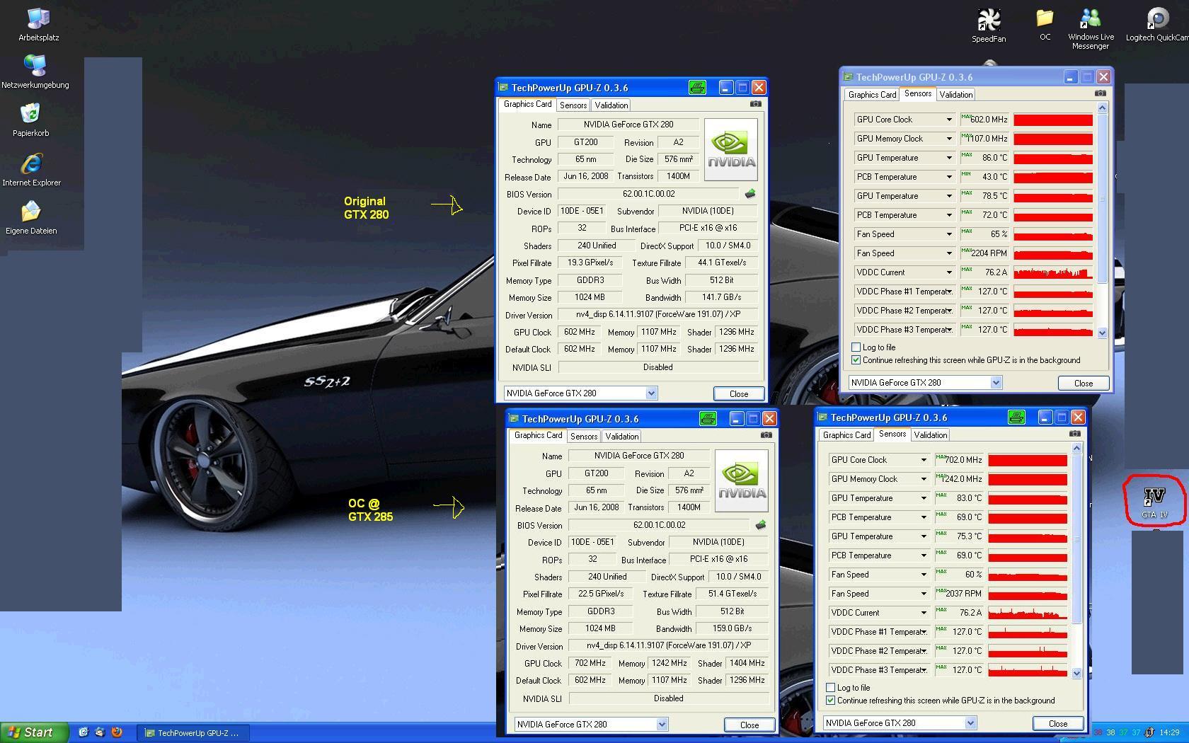

Abschliessend hab ich GTA IV gezockt.
Jeweils ne halbe Std. mit original Taktung und dann mit OC GTX 285 Werte (siehe oben).
Hier das Ergebnis:
Was meint ihr dazu?
Würdet ihr die neuen Taktraten immer per Software (EVGA Tool) benutzen oder dann doch dauerhaft per Nibitors Bios-Flash?
@P4P800 ist im endefeckt gleich also kannst denn Takt nutzen denn es haben sich ja nur die Speicher Temps verändert aber das die Spawas immer noch so hoch sind.
Kann aber sein das GTA IV denn Shader richtig auslastet, probier mal mit Crysis oder Fallout 3 wenn du die Spiele hast.
Beim Flashen kann ich dir nichts darüber sagen da es vieleicht irgendwann nicht mehr stabil ist und du kannst es nicht mehr rückgängig machen aber das weis ich nicht genau denn es werden ja die Taktraten in die Graka gebrannt.
Ich mache es z.B. so lasse sie immer @Stock laufen nur wenn ichs brauche zum Benchen oder so also Profiele beim Evga halt angelegt.
Denn selbst zum zocken brauche ich es nicht also selbst da läuft sie @Stock.
Denn die Leistung der Graka reicht ja locker aus selbst für Crysis bei 1920x1200 und mit dem Real-Lifesis-Mod ohne Probleme oder auch Fallout 3 mit Full HD Pack und diversen Paches für Texturen usw.
Mich wunderts bloss das die Spawa Temps so hoch sind.
Kann es sein das du nach Furmark gleich gezockt hast wenn ja musst du GPU-Z schliesen und wieder an machen weil er ja die höchs erreichten Temps nimmt und die wahren ja dann von Furmark.
Also GPU-Z immer wieder deaktivieren und wieder starten und dann zocken und anschliesend schauen.
Mit dem Bios Flash von der Graka bin ich der falsche ansprech Partner denn ich habe offt gelesen das Leute das Bios geflasht haben und anschliesend ist sie nicht mehr stabil gelaufen ;), Mfg Snapstar
@Evgasüchtiger habe jetzt Furmark wieder deinstaliert wie gesagt und dann die 1.7.0 Versin instaliert aber wieder kein Erfolg wahrscheinlich liegt es am Treiber und dem 64Bit System.
Morgen kommen noch zwei 6600GTs da brauche ich auch einen anderen Treiber und mal schauen obs klappt, Mfg Snapstar
Ok, danke.
Ich hab jedesmal GPU-Z neu gestartet, da mir nach dem ersten Furmarktest aufgefallen ist, dass die Werte vom Test noch auf Max. standen.
Mit Spawa Temps. meinst du sicherlich die letzten 4 Werte (jeweils bei 127°)?
Diese Werte waren aber auch bei der original Taktung immer auf max. 127°.
Wie heiß dürfen diese Teile den max. werden?
Beim BIOS Mod. wird vor dem draufbrennen der neuen Taktraten, das alte originale ROM ausgelesen und gespeichert. Somit hat man dann
immernoch die Möglichkeit, auf original Zustand zurückzubrennen.
@P4P800 die letzten 5 Temps sind die Spanungswandler und dürfen laut Nvidia 140°C heis werden aber das beim Spielen die Temps so hoch gehen das ist schon komisch.
Ich habe zu denn Spielen und Furmark mindestens 20°C unterschied bei denn Spawas.
Ansonsten sind deine Temps in Ordnung da durch denn hohen Takt eigentlich nur der Speicher etwas hoch gegangen ist die andere blieben gleich.
