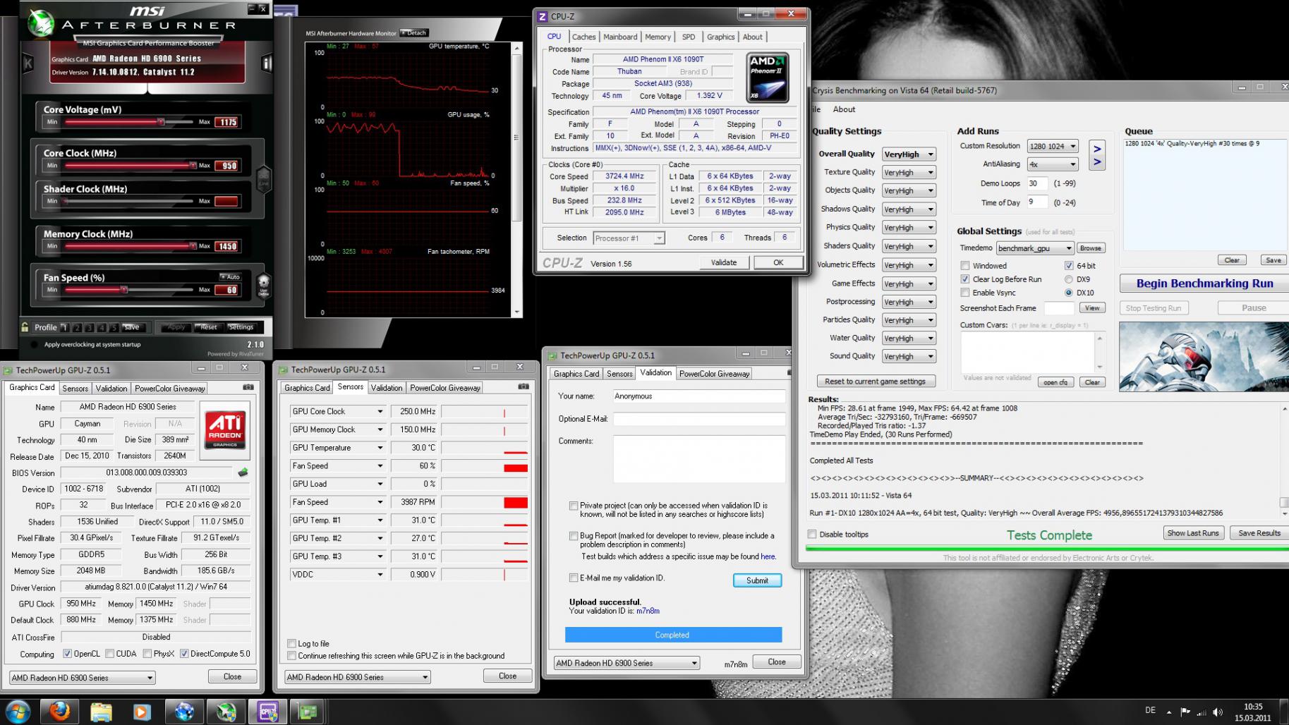

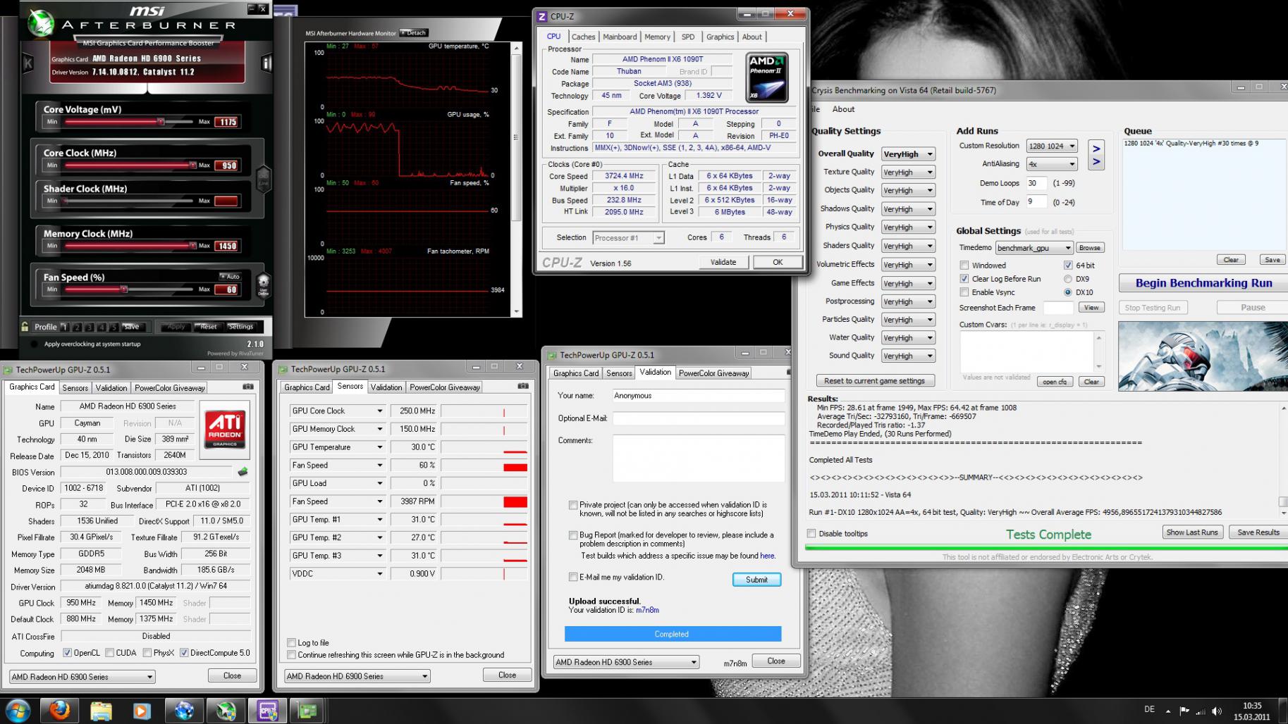

Hey AMDler, :)
habe gedacht ich poste euch mal meine Angaben.
AMD 6970 | 950MHz | 1450MHz | 1.175V | LuKü | m7n8m | pR0o0 | Post #21
System:
1AMD Phenom II X6 1090T @ 3,7 GHz
8192 MB DDR3 RAM
ASUS M4A89GTD-PRO/USB3
Powercolor AMD Radeon HD 6970 @ Referenzdesign
Warum so wenig FPS, am Ende? Normal?
mfg pR0o0

@ GaBBA - Gandalf
Warum ist die End-FPS-Anzahl so niedrig? Bei dir sind es 6270 FPS und bei mir deutlich weniger?
mfg pR0o0
Das kann ich Die leider auch nicht sagen. Liegt vermutlich an der CPU...

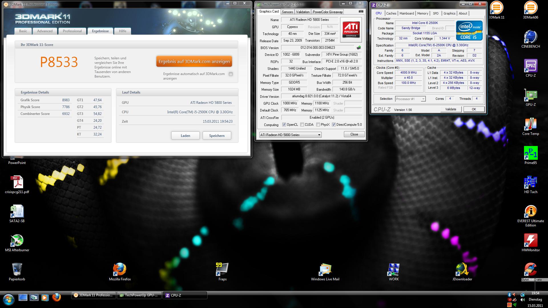

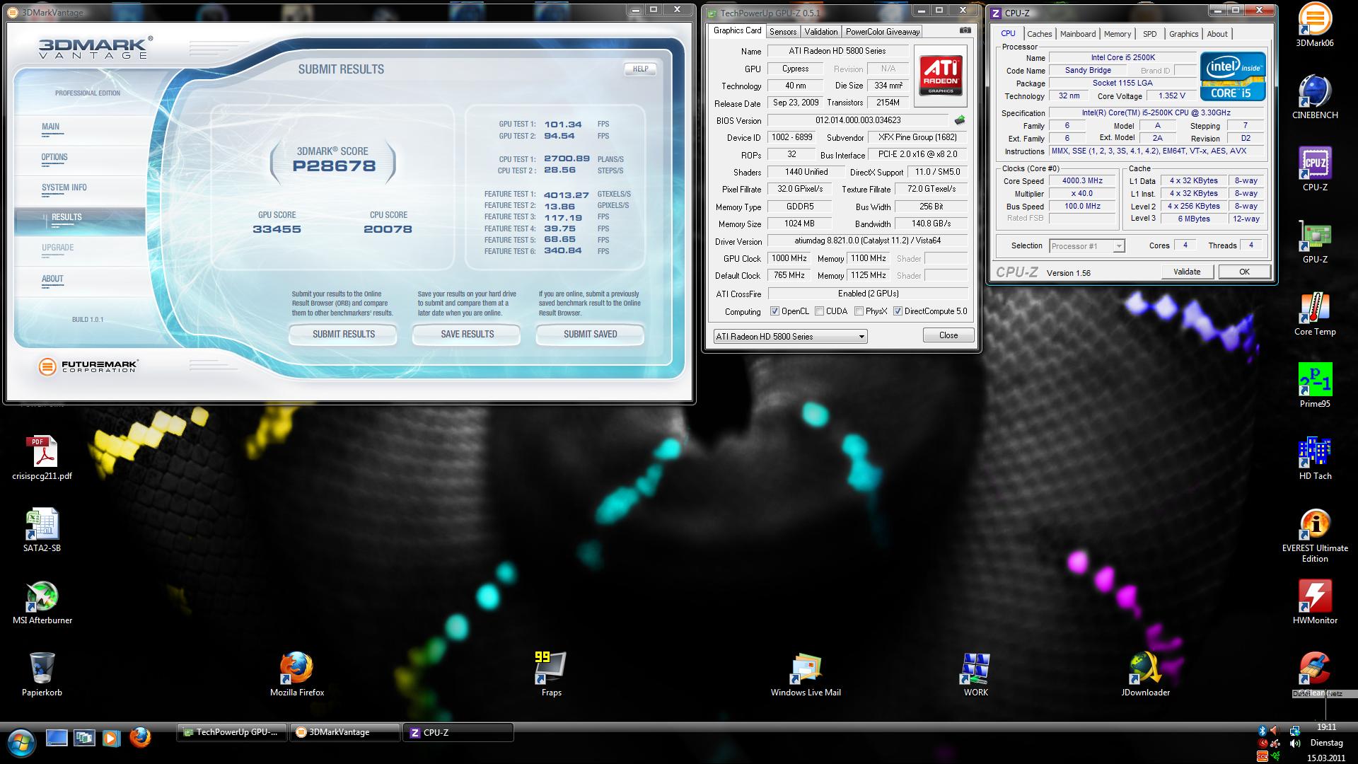

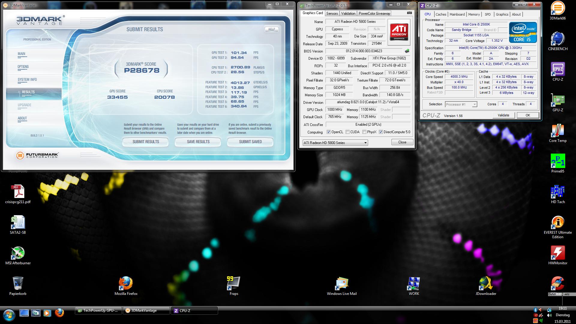

könntest Du mal mit 4 GHz testen. Leider komme ich mit dem i5-760 nicht an einen SB heran...
Anosonten hier mal zum Vergleich ein Benchmark mit:

Hejj, super, vielen Dank :)
Also das zeigt mir, dass die 2 5850er ganz schön ziehen, ich dachte eben erst,
dass ich mit einer 6950@OC, wie deine, mit 2x 5850 etwa auf gleicher Höhe spiele...
Gut, ist nicht so, hab mit 2en 33k im Vantage GPU...
trotzdem, danke:)
EDIT: Undertaktet für DICH :D

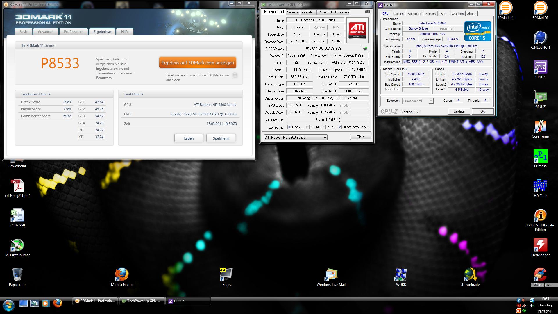

@ .xXASUSXx.
Ich hab keine 6950 sondern eine echte 6970 :)
Hier hab ich mal einen Testdurchlauf mit 3DMark2011 bei 4500MHz CPU-Takt gemacht... (mehr will ich der CPU nicht zumuten :))
Ansonsten gehen Deine 2 x 5850er schon ziemlich gut !

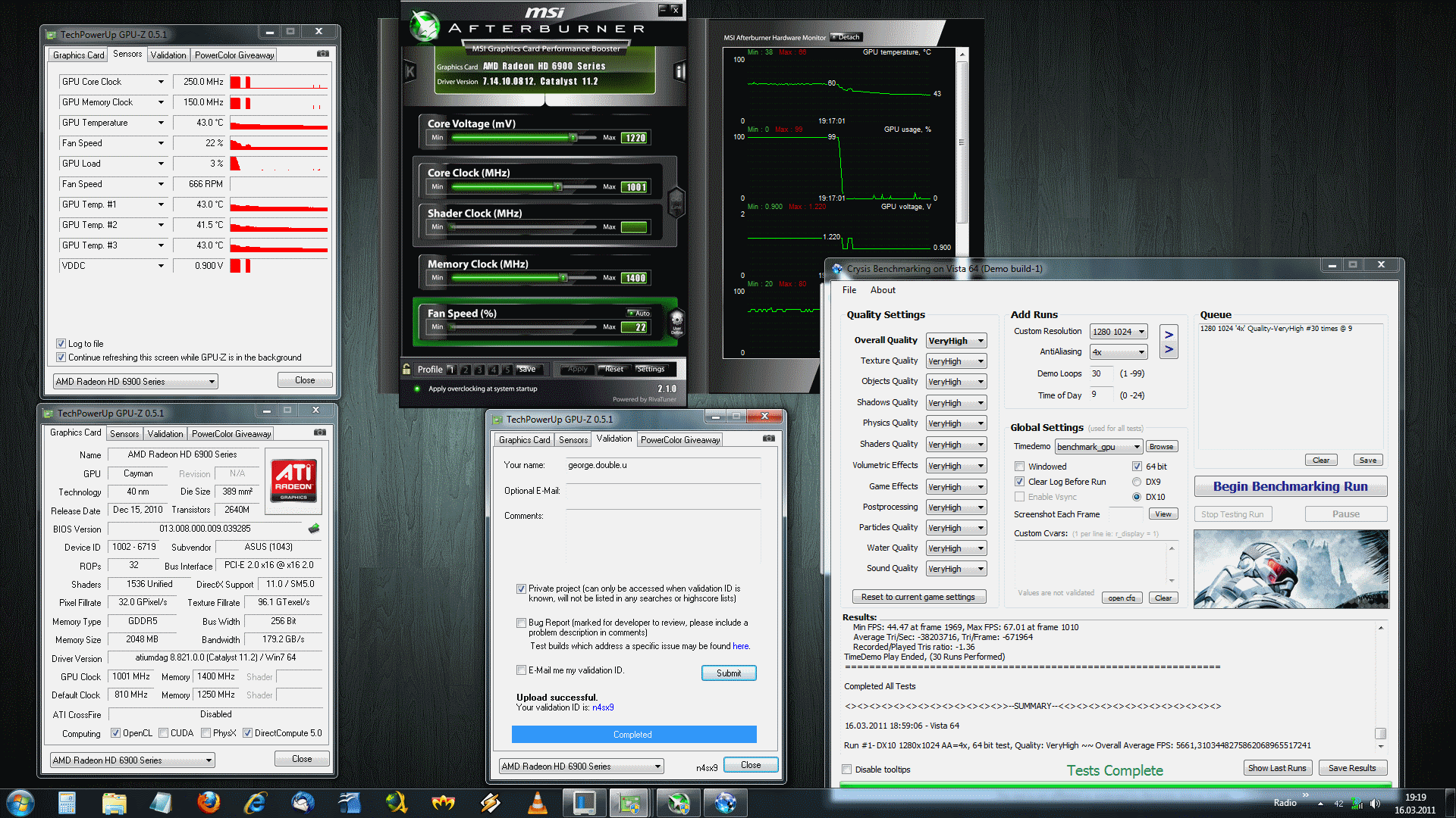

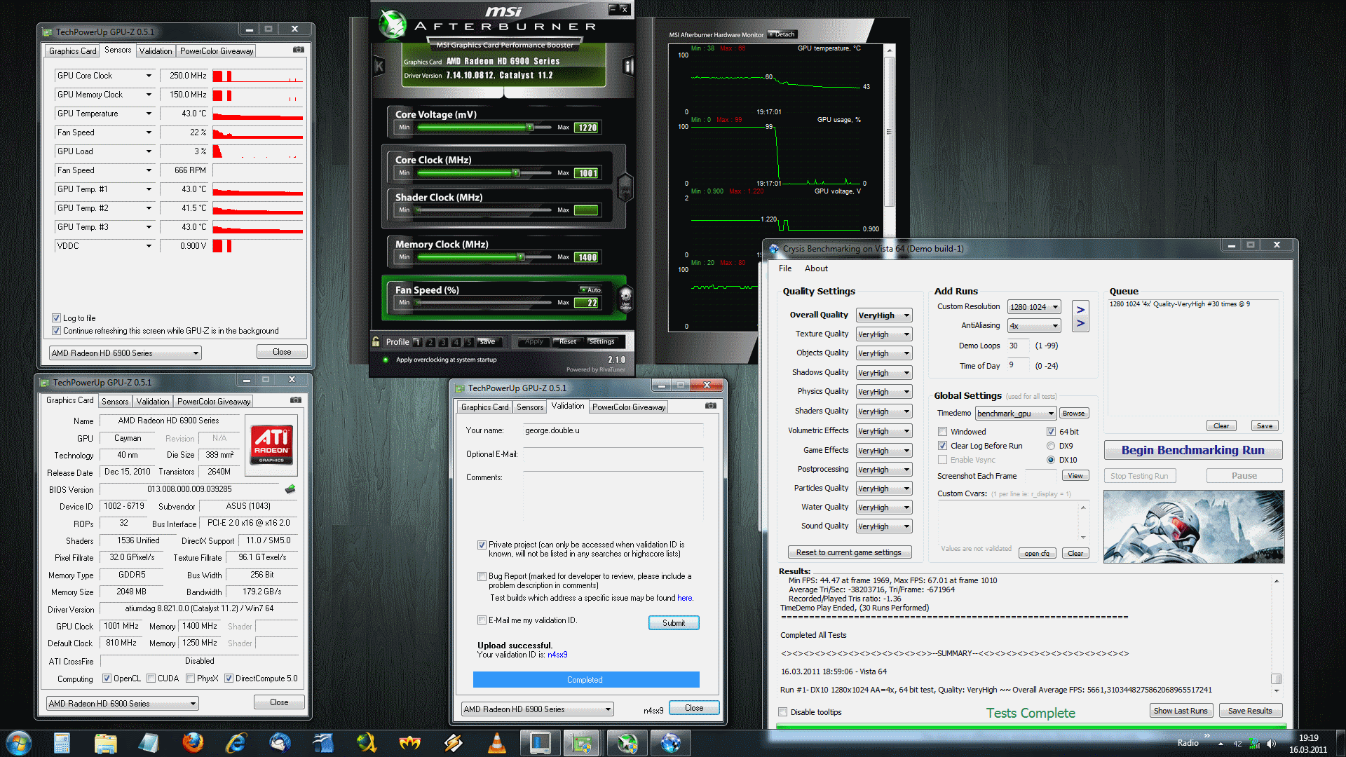

so, hier wieder futter für die oc-tabelle ;)
Asus EAH 6950 2GB @ 1536 S | 1001MHz | 1400MHz | 1.220V | Arctic Cooling Accelero Xtreme Plus | n4sx9 | george.double.u | Post #37
angaben zum system findet ihr in der signatur.
obwohl ich vorher schon viele stunden crysis warhead, crysis 2 demo, bfbc2 und metro 2033 ohne fehler mit 1,205v gezockt hatte, musste ich für den test mit dem crysis bench tool die spannung interessanterweise auf 1,220v anheben um die 30 loops stabil zu fahren.
was macht diesen test so "scharf" bzw. sensibel? crysis warhead läuft doch auf der gleichen engine... :watt:
